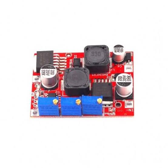

Cevaplar için teşekkürler. Son olarak şunu sorayım ; Regülatörü nasıl temin edebilirim ? Marka model var mıdır? Elim değmişken şarj ünitesinde eklesem daha kolay olabilir sanırım. Doluluk durumunu gösteren bir şarj ünitesi temin etmek istesem hangisini tavsiye edersiniz? Elimde çeşitli adaptörler var. İsimleri nelerdir ne diye aramam lazım?
Şu veya benzeri dc-dc gerilim yükseltici-düşürücü tipteki modullerden alabilirsin. Çıkış gerilimini düzenleyebilirsin. Ayrıca bu regülatör şarj için de kullanılabilir. Potansiyometrelerden biri gerilimi/volt, biri çıkış akımını, üçüncü potansiyometre belli bir mA şarj akımında üzerindeki ilgili ledi yakar ama şarjı kesmez. Dolunca aküyü ayırmak gerekir.

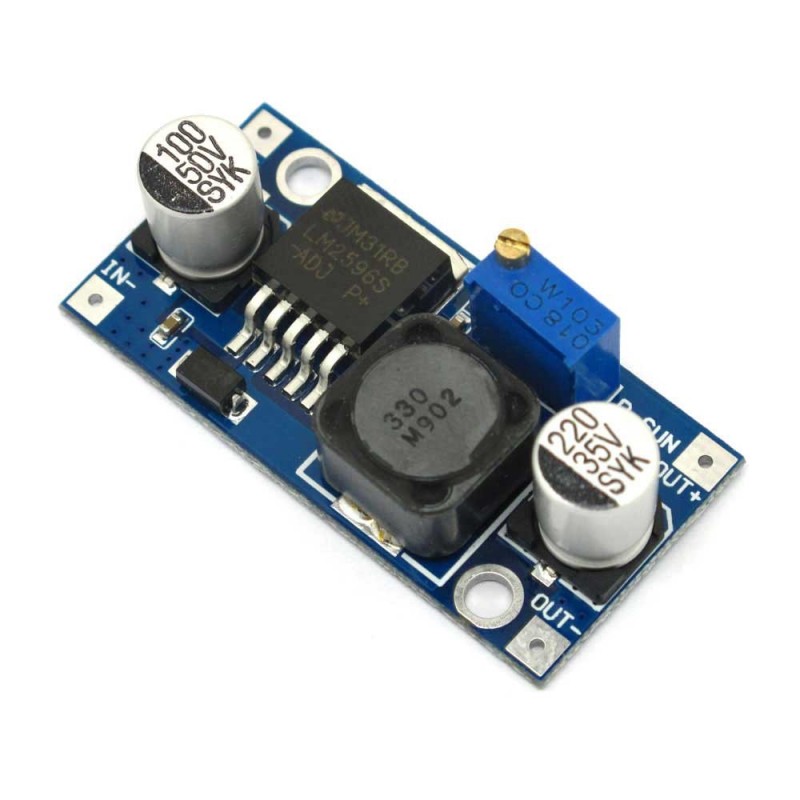

Bu modülden alın. Her zaman her yerde kullanırsınız.
Verimli modüldür. Kayıpsız pek ısınma yapmadan kullanırsınız.
https://www.direnc.net/lm2596-power-suplay-modul-1
Bağlantısı kolaydır.

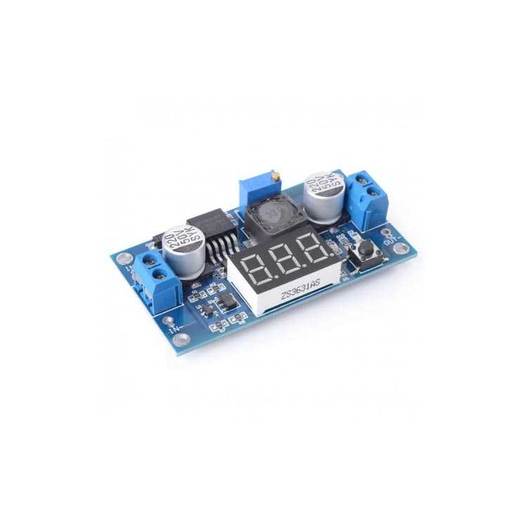

Aşağıdaki de display ekranlı modeli.
Girişi ve çıkış voltajlarını istediğiniz gibi ekrana bakarak ayarlayabilirsiniz.
https://www.direnc.net/lm2596-dc-dc...d56eIkcpP3R28b1dxKa4z1QvCzIHhHjBoCm7QQAvD_BwE
