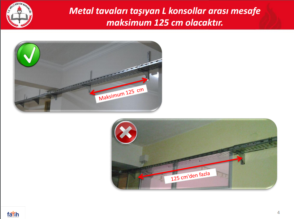

3) son sorum bir odada tava atılırken bunları tutan konsollar kaç cm arayla atılıyor... 75 cm duydum dogru mu?
Konsol aralıkları hiçbir şekilde 2m. den fazla olmayacaktır. 1m’yi aşan her bağımsız parça için en az iki konsol tesis edilecektir. ( Bayındırlık Elektrik Genel Teknik Şartnamesinden Alıntı)
En fazla 125 cm diyor.. Sanırım değişkenlik gösteriyor bu durum sanırım
