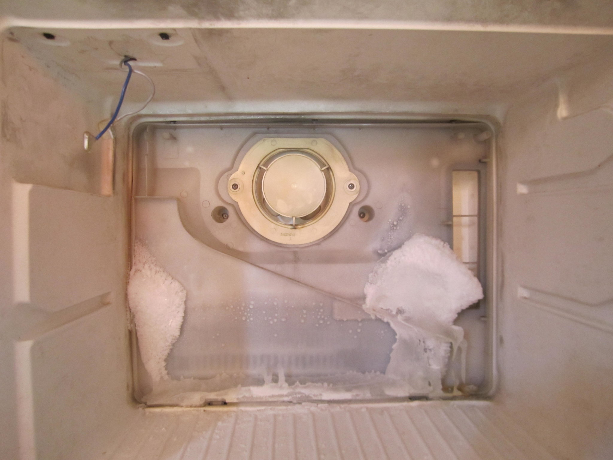

Bu buzdolabı evoperatör motorunun pervanesi yıllardır ses çıkartıyordu. Sonunda motor çok yavaş dönmeye başladı. Pervaneye ulaşamıyorum, çünki pervane buzdolabının arka cephesindeki plastik bölüm ile buzluğun içindeki plastik levhalar arasında bir yerde sanırım. Ve buzluğun içinde hiç bir yerde sökülebilecek vida göremiyorum. Buzluğun iç kısmı tamamen plastik duvarlardan oluşuyor, sanırım bir yerinden bu levhaları tutan bağlantı dillerini zorlamak gerekecek ancak nereden başlamalı bilemiyorum.
Pervaneye ulaşamadığım için evoperatör motorunu da geri çekerek arkadan çıkartamıyorum. Motora gelen voltajı bir zamanlar ölçmüştüm, 12 V idi hatırladığım kadarı ile.
Buzdolabının alt kısmı şu anda normal soğutuyor, ancak buzluğu dondurma soğukluğuna düşmüyor, çünki evoperatör pervanesi dönmüyor, ondan sanırım.
Buzdolabını 1991 senesinde aldım, bu güne kadar başka problem çıkartmadı. Servis müdahalesi hiç olmadı.
Amacım pervaneyi motor milinden çıkartmak, motoru buzdolabının arkasından geri çekerek çıkartmak. Yeni bir motor bulup yerine takmak ve tamiratı bitirmek.

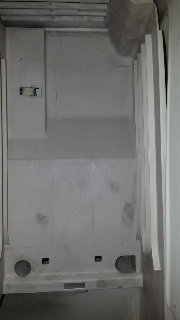

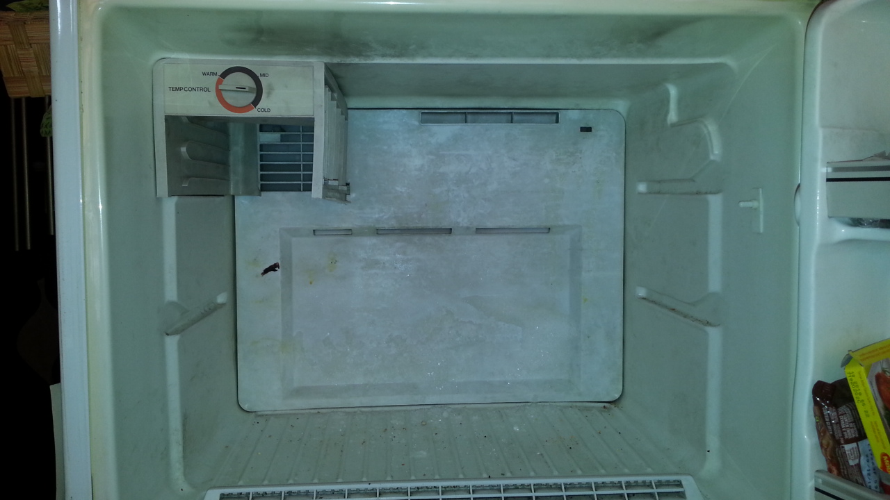

Sorum şu: buzluğun iç kısmındaki plastik panelleri nasıl sökerek evoperatör pervanesine ulaşırım ?

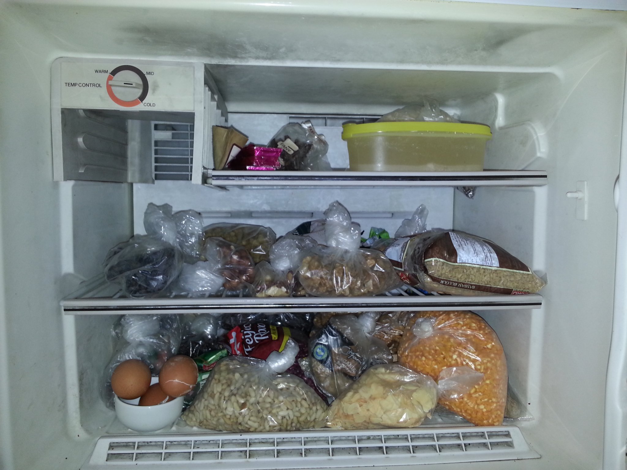

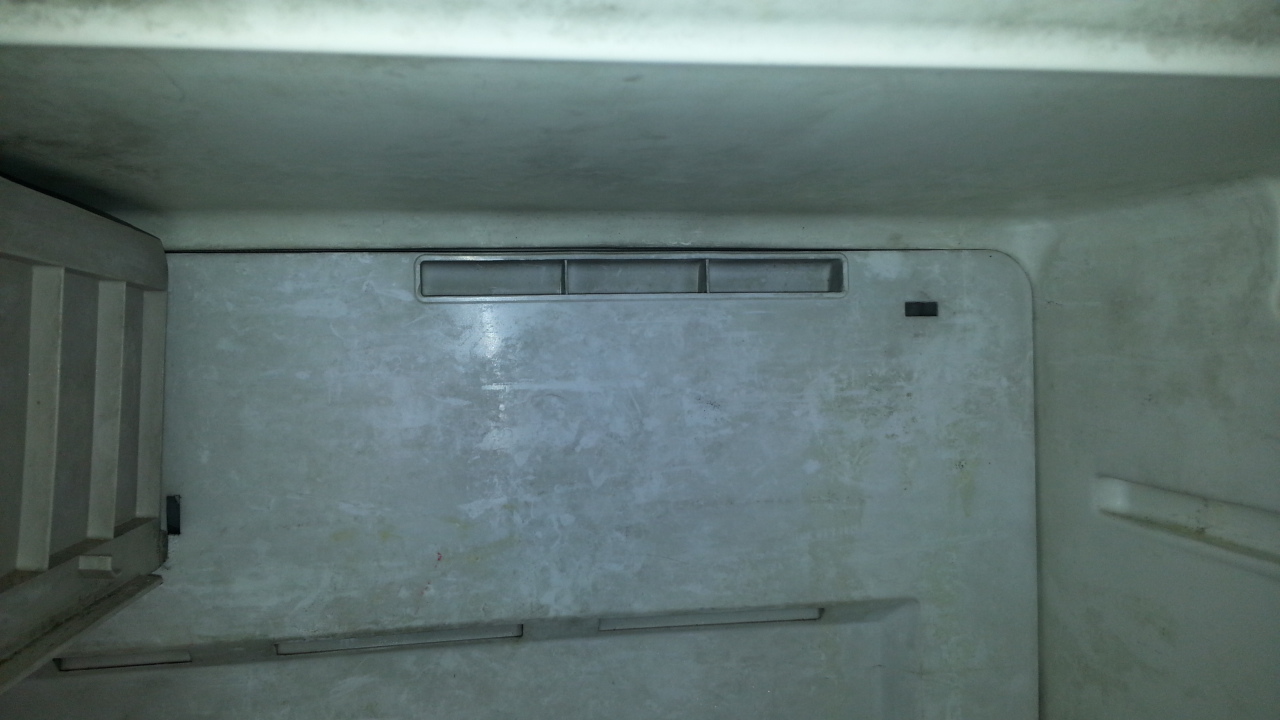

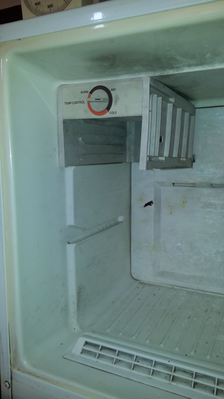

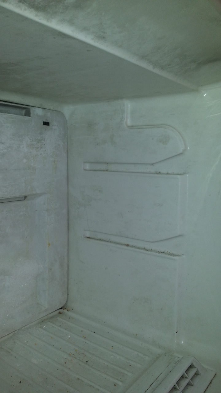

Dolabı boşaltmadan resi çekmişsin nasıl yardım edelim, boşalt resim çek, vida-tırnak izi varsa yönlendirelim.
Başlığı yanlış yazmışım, defrost yerine evoperatör kelimesi geçerse daha doğru olacak sanırım. Ben başlığı düzeltemedim.
Resimleri eve dönünce, pazartesi günü çekebileceğim, malum hanımın malzemelerine müdahale özel izin gerektiriyor.

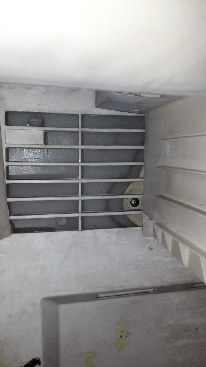

Bugün çektiğim buzluk fotoğraflarını ekliyorum
    244.4 KB · Görüntüleme: 34
    243.2 KB · Görüntüleme: 23
    175.4 KB · Görüntüleme: 24
    234.8 KB · Görüntüleme: 23
    237.1 KB · Görüntüleme: 21
    246.6 KB · Görüntüleme: 24
    247.7 KB · Görüntüleme: 25
    242 KB · Görüntüleme: 23
05364621859 ara kardeşim yardımcı olayım.eski yetkili servisiydik
Bakımcıı bana whatsapp ve telefon ile tam ve ayrıntılı açıklamalar yaptı. Onun verdiği bilgiler doğrultusunda adım adım söylediklerini uyguladım ve motora ulaştım. Kendisine çok teşekkür ediyorum.

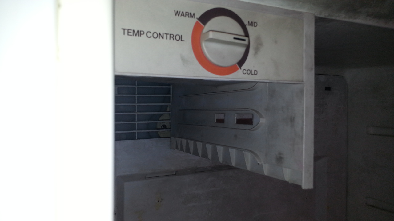

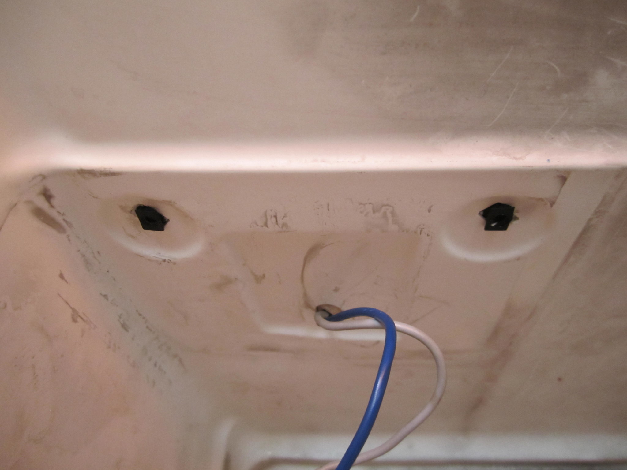

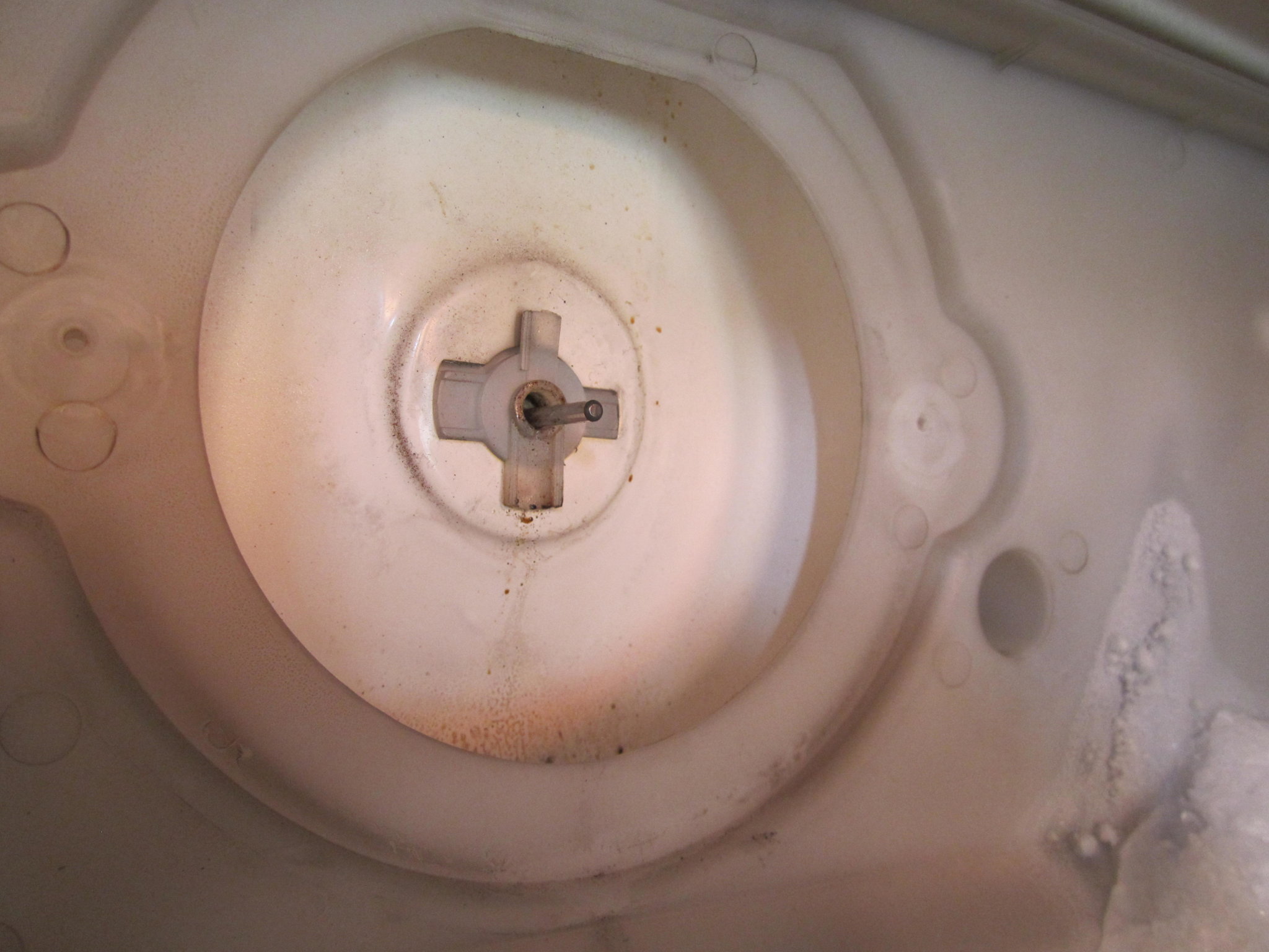

Buzluğun sol üst tarafında yer alan, termostat ve buz kabını taşıyan kutuyu sökmek için bu kutuyu buzluğun tavanına bağlayan iki vidayı ve arka panele tutunan iki plastik tırnağı çıkarttım.

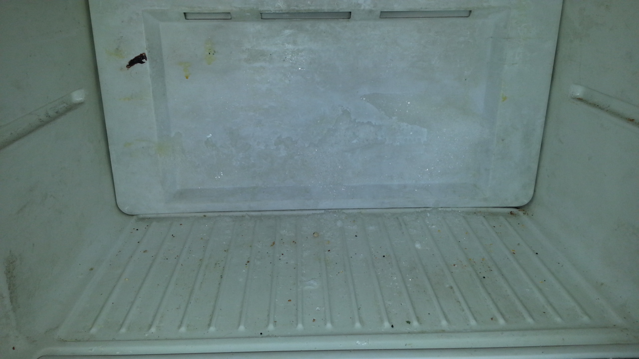

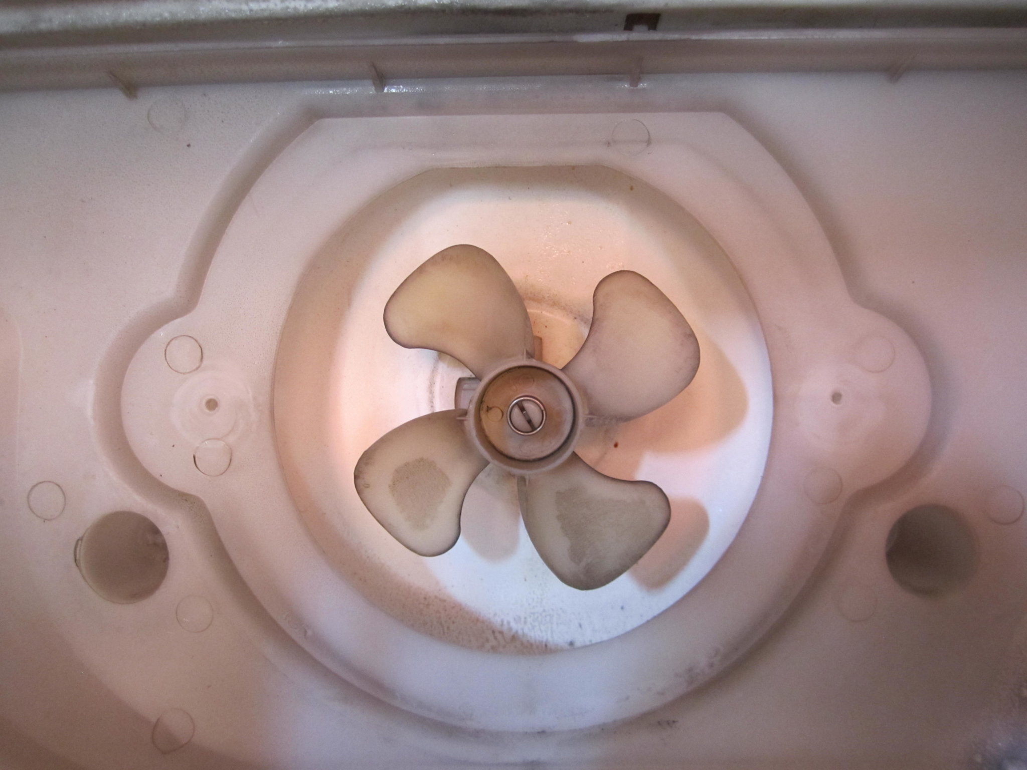

Buzluk arka panelini tutan vida yok. Sadece kendime doğru çekince o da çıktı. Pervaneye ulaşmak için önümde saddece bu yuvarlak kısmı tutan iki vida kaldı. Onları da sökünce pervane görünecek.
Pervaneyi motor miline bağlayan plastik kısmı etrafındaki metal halka sıkıştırıyor. Pervaneyi kendime doğru çekince motor milinden sıyrıldı.

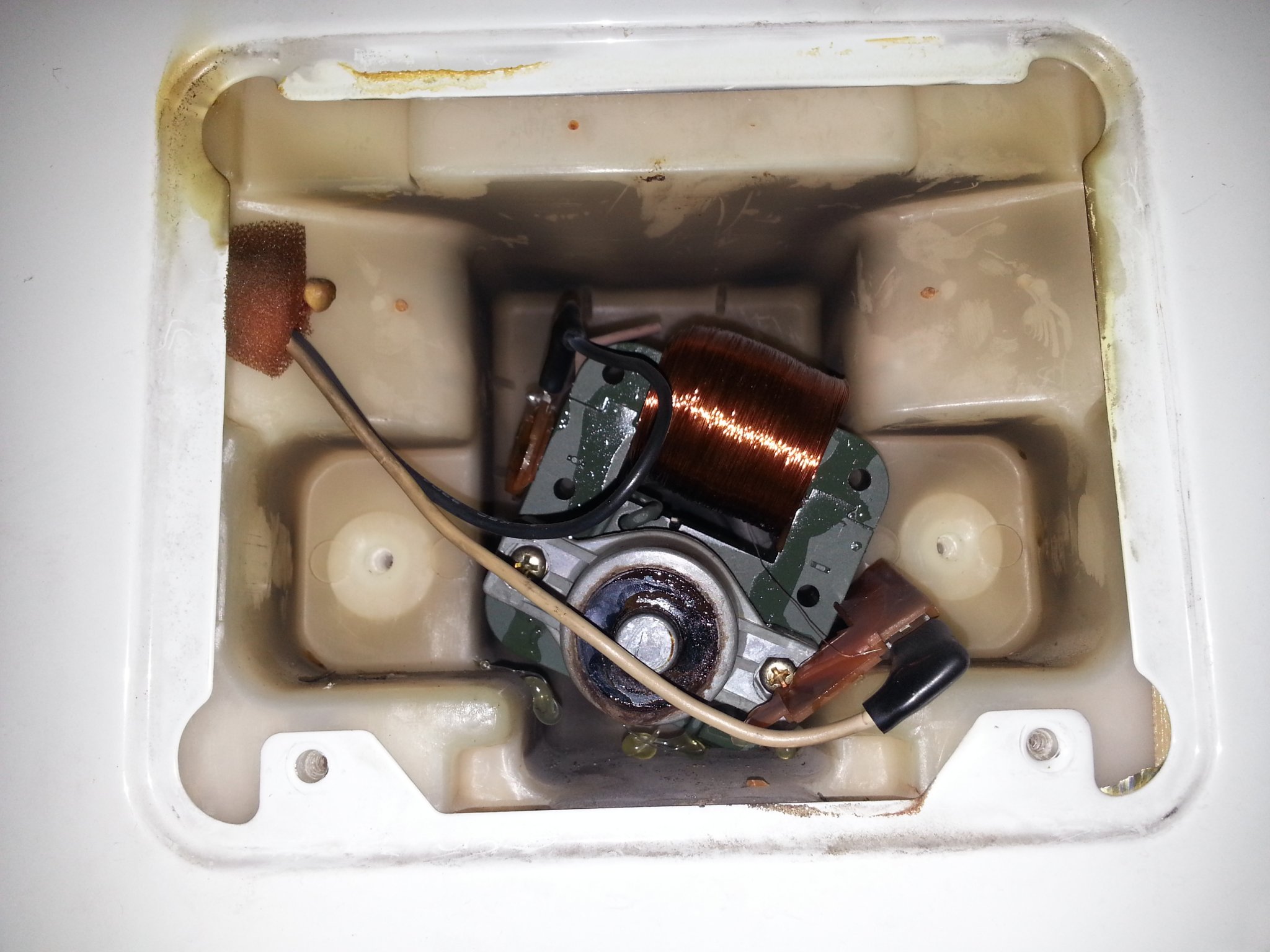

Sonunda motor serbest kaldı

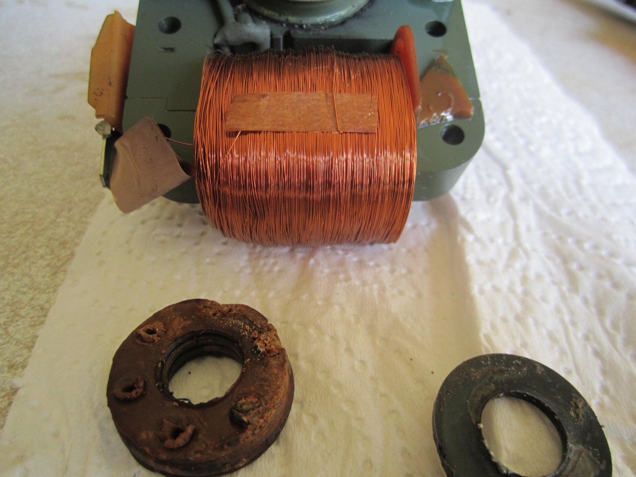

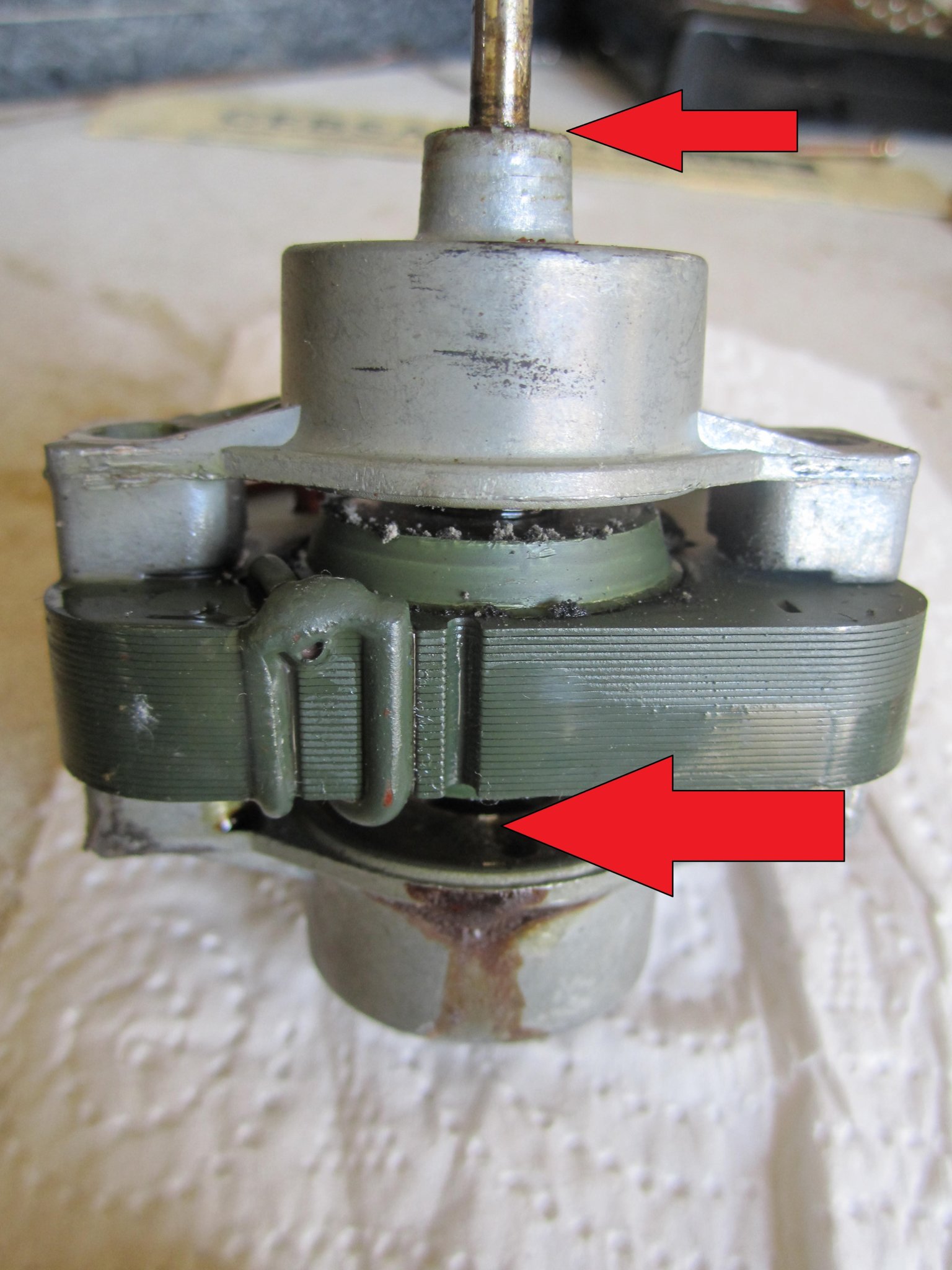

Motor dışarı çıktığında mili dönmüyordu. Tamamen sıkışmıştı. Kırmızı oklarla işaretlediğim mil yataklarına biraz makina yağı damlatınca rahatça dönmeye başladı.
Ayrıca orijinal çontalar sertleşmişti. Onların yerine kauçuk musluk contaları kullandım. Fakat bu kauçuk contalar motorun sıcaklığı nedeni ile zamanla sertleşiyor ve motor milinin dönerken ses çıkartmasına sebep oluyor. Bu contaları kendim silikondan istediğim büyüklükte dökerek yapacağım. Dış çapları 15 mm, ortadaki delikleri 10 mm ve kalınlık yaklaşık 5 ila 10 mm olsa yeterli gibi görünüyor.
Motor ve bağlı olan pervane yerine monte edilip bağlantıları yapıldığında tatlı tatlı dönmeye başladı. Bütün bu işleri Bakımcıı'nın verdiği bilgiler sayesinde halledebildim. Çok teşekkürler. Yeni motora da gerek kalmadı, eski orijinal motor sadece yağlanınca sessiz çalışmaya başladı.
