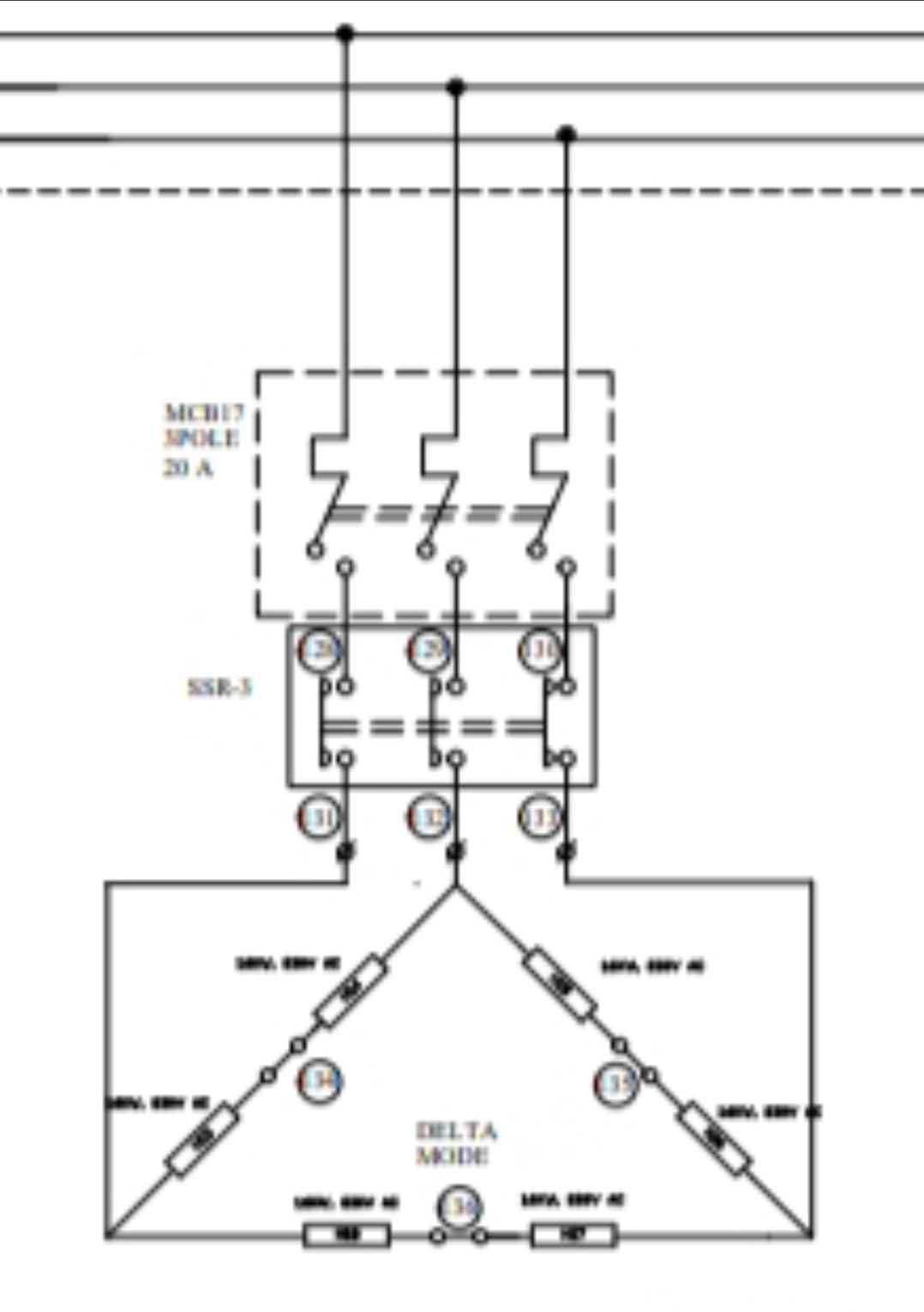

Saygı değer Forum üyelerine bir sorum olacaktı Bu konuda bana yardımcı olabilirseniz çok sevinirim
Ekteki resimde görüleceği üzere rezistans grubları 2 şerli olarak üçgen bağlantı şeklinde yapılmış
Ben bu bağlantı şeklini yıldız bağlantı olarak değiştirirsem verimli ve rezistansların ömrünü uzatmam da faydası olurmu? Daha uzun ömürlü olması için bir araştırma içersindeyim.
Rezistansları 220 volt olarak üretimi yaptırıyoruz. Rezistanstıçımız gerilimin 180 190 volt lara düştüğünde ömrünün kısaldığını belirtmekte.
Bu eşdeğer rezistansları havayı ısıtmak için kullanıyoruz. Eşdeğer dedim fakat üretim kaynaklı aralarında bazen 1 _2 ohm farkı olabiliyor
Konu hakkınıda değerli önerilerinizi görüşlerinizi tecrübelerinizi yazarsanız sevinirim.

Dirençleri kök 3 katı artırmış olursunuz bu defa üzerlerine düşecek gerilimde kök 3 katı azalacaktır.
Emrullah bey
Biraz daha açabilirmisiniz tam anlayamadım. Yıldız bağlantı sorunumu çözmez mi yani?
örnek verirsek ısıtıcı toplam gücü 5 kw diyelim üçgen bağlantıda bunu yıldıza çevirirseniz gücüde kök 3 katı düşecektir yani. Yani toplam gücün 5kw dan 2,9 kw a düşer demek

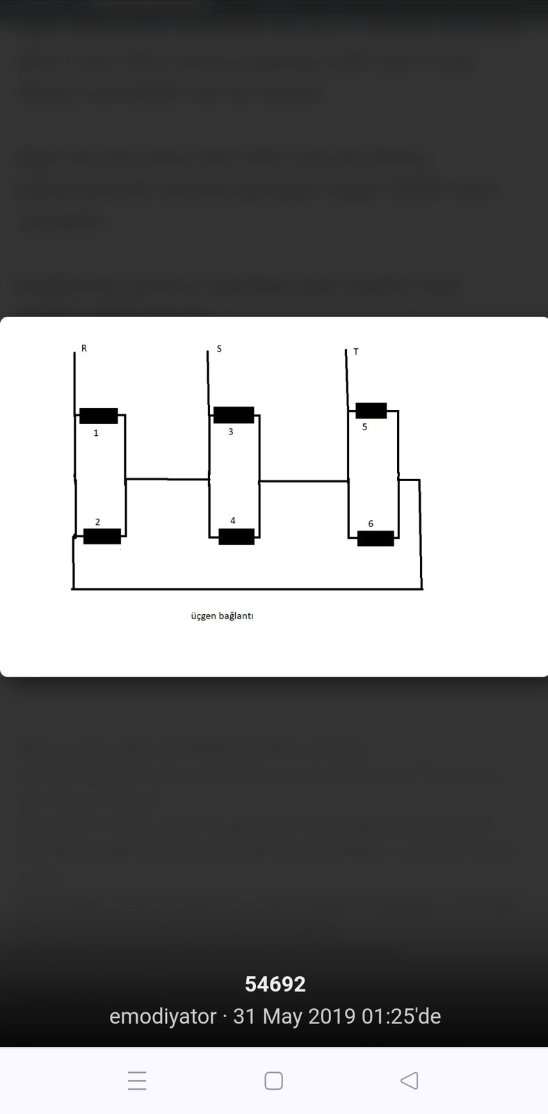

Bu ekteki resim başka bir konuda önerdiğiniz üçgen bağlantı bu bağlantıda r1 rezistansı patlarsa r2 ısıtmaya devam ediyor.
Benim projem deki devrede herhangi bir rezistans patlarsa ardındaki rezistansıda çalıştırmıyor. Rezistanslar 25 ohm
örnek R fazı kolunda 25 ohm + 25 ohm 2 direnç var S fazı ile karşılaşıyor. Gerilimin üçgen bağlantıda 2 şerli rezistansın R den S ye ulaşmasında seri bağlı olduğu için düştüğünü düşünüyorum. Ayrıca şunun için soruyorum rezistansları komple yenilediğimde bile rezistanslara düşen gerilimler de 220 -230 volt göremiyorum hep 180 -200 volt arası ölçüm yapıyorum.
Sizin önerdiğiniz çizimde bu olayın olmayacağını düşündüm.
Yanlışsam beni düzeltiniz lütfen

Son gönderdiğiniz resimde rezistansların biri koparsa ısıtma devam eder fakat bu defa eşit güçte ısıtma olmaz dengesiz yüklü üçgen sistemi gibi bir şey çıkar ortaya. İlk resimde düşük voltaj nereden ölçtüğünüzle alakalı bir durum birazda

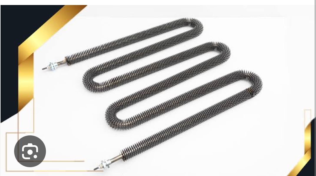

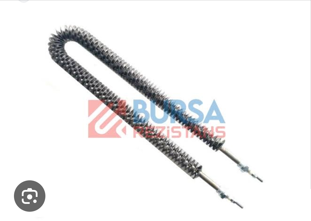

Rezistans için Fransız nikel tel kullanıyoruz . Tabiki bilmediğimiz daha kaliteli teller mevcuttur.
Ekteki 1. inci resimdeki U tipi tezistans kullanıyoruz ince ve uzun kesitli tel için 2 inci resimdeki rezistansı kullanmak gerekir ki bu da komple rezistans bankında revizyona girer. Öneriniz için teşekkür ederim.

Üçgen bağlantıda her bir kolda 2 adet seri bağlı eşdeğer rezistans olduğu için her bir rezistans üzerine fazlar arası gerilim/2 kadar gerilim düşer. Yani 400V/2=200V.
