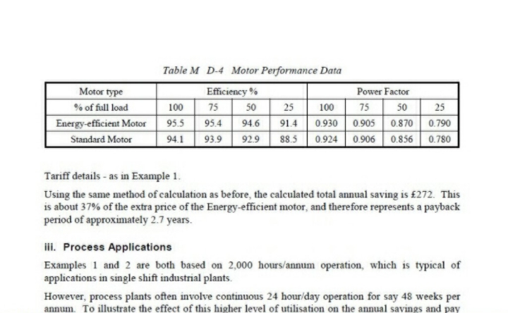

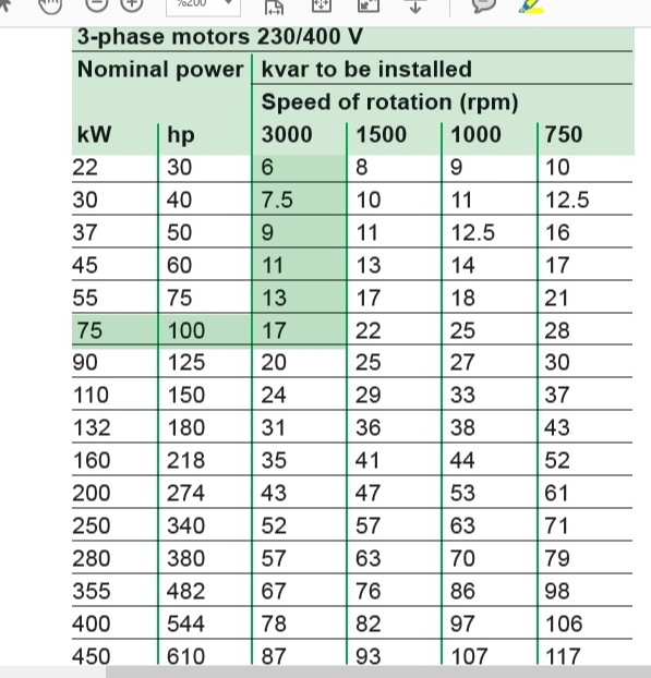

3 fazlı motora kondansatör hesabını nasıl yapıyoruz?
Birde motora ideal kondansatör değerinin çok üstünde kondansatör takılırsa ne olur?
Teşekkürler...
Ekler,bu işin teorisi.Motor kalitesi ve yük
durumuna göre bu değerler değişir.
