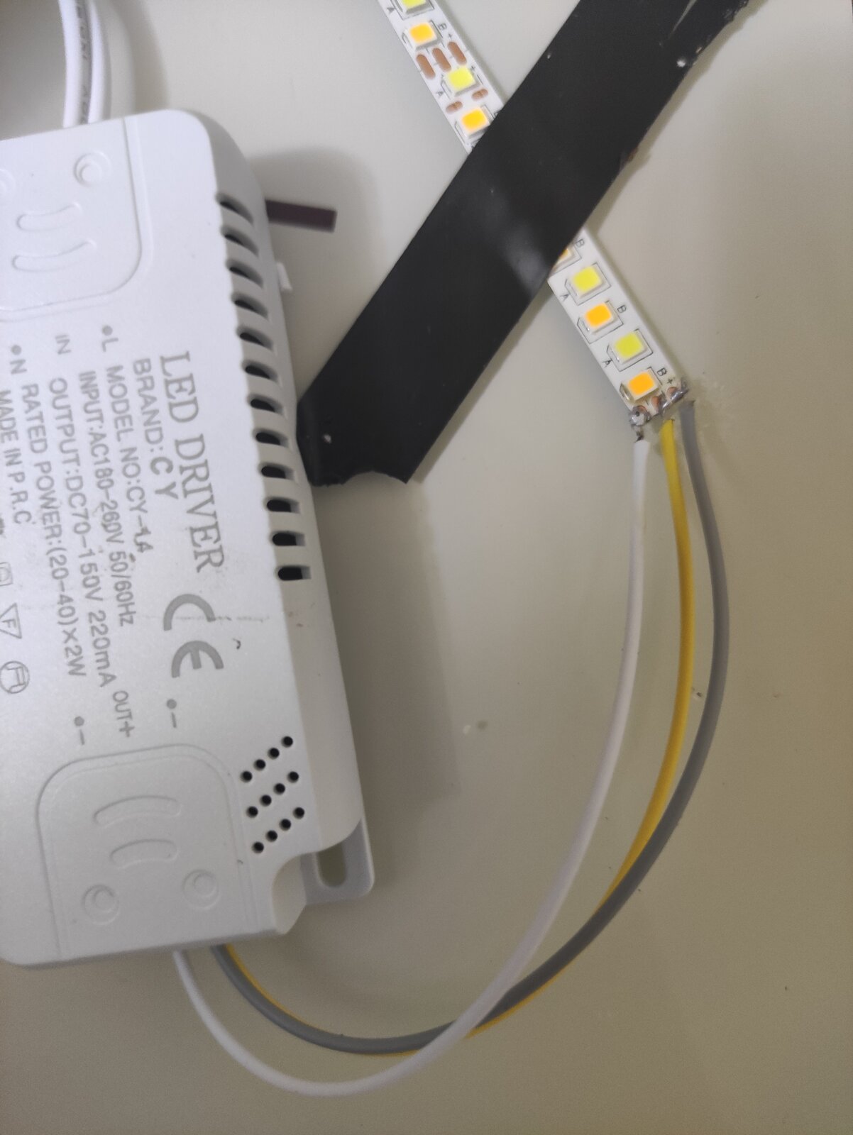

Merhabalar avize için 3renkli şerit LED aldım ledlere lehim yapıcam ama hangisi bağlantısı nasıl olmalı bilmiyorum hangisi artı hangisi eksi bu şekilde bağladım trafo cızırtı yaptı ledler yanmıyor
    140.6 KB · Görüntüleme: 20
Driver dan çıkan uçlardan artı olanı öncelikle belirleyin onun akabinde resme göre LED de ki en sag pin artı işareti olan a baglamtısını yapın diyerleri zaten eksi başladığınızfa çalışır eğerki artıyı doğru bulduysanız
güzel insan o sürücünün (driver) o led bara uygun olduğunu biliyor musunuz? led barlar genelde 12 volt ile çalışır.
Ustam avize ledi elektrikçi verdi ikisinide uygun diye
Ustam en solda artı yazıyodu fazı ona bağladım diğer ikisini rastgele bağladım fazı ortayamı bağlamam gerekiyo acaba

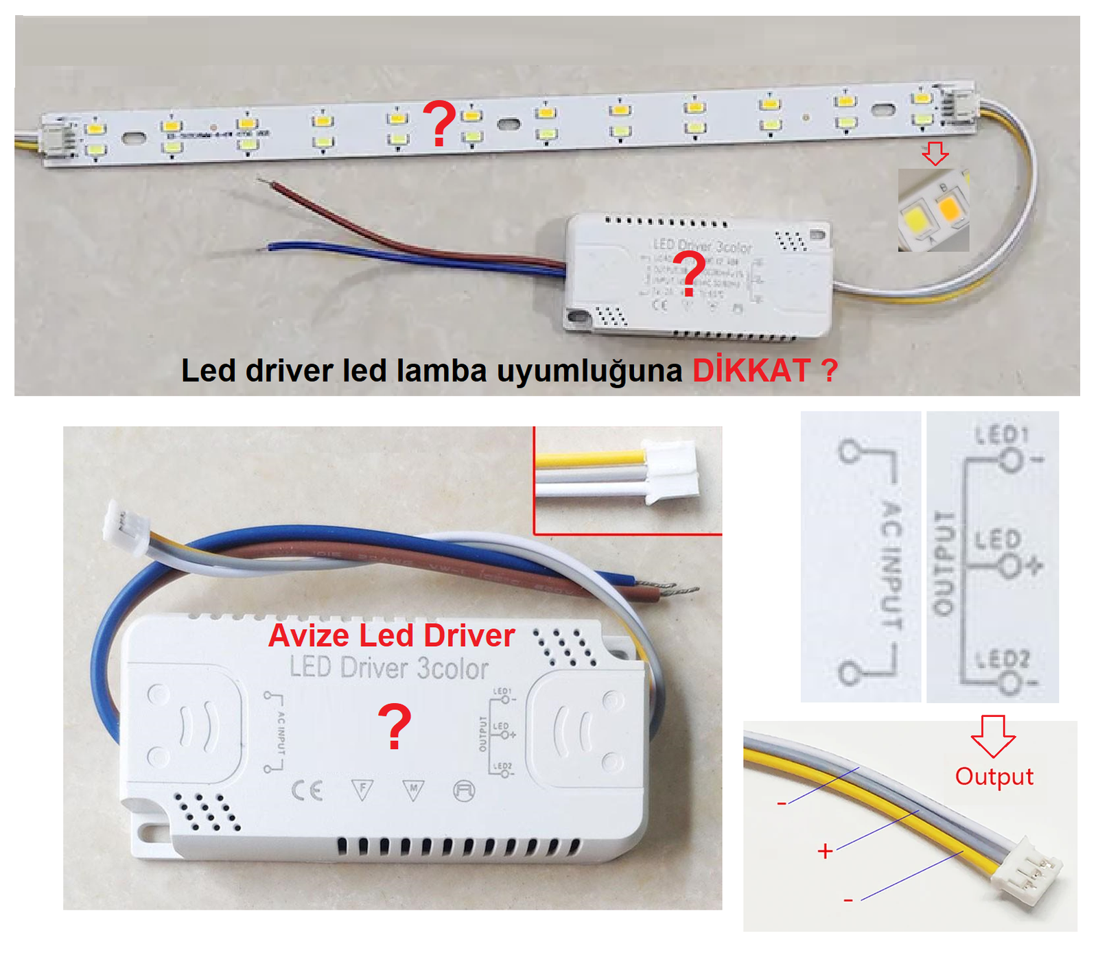

üç renk dediğin RGB ledtir ve onun sürücüsü farklıdır. o led bar üç renk olmayabilir. çünkü RGB de dört pin olur. sürücüsü de farklıdır. ve uzaktan kumandalıdır. böyle bir ürün aldığınızda ilk önce dükkanda test ettirip sonra satın alınız.
