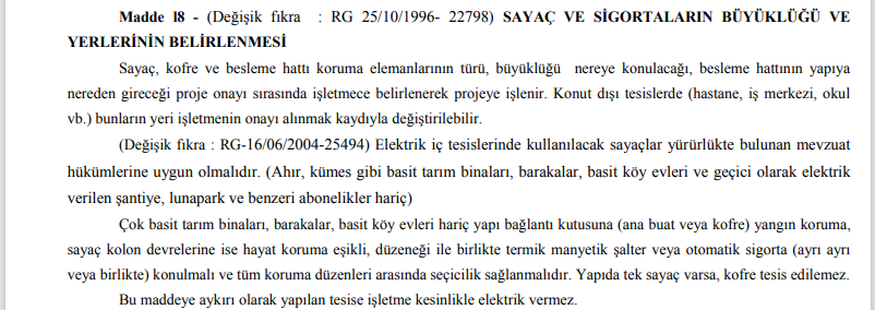

Müstakil bir ev var, ana enerji panosu bahçe duvarında bulunmaktadır. İçinde 300mA Yangın koruma rolesi bulunmaktadır. 30mA kaçak akım rolesini ana enerji panosuna takılabilirmi? 30mA Kaçak akım rolesi daire içi sigorta kutusunda bulunma zorunluluğu varmı?

30mA a-f tip olmalı.
Ac kullanımları İsmail hocanın kitapta kullanılmaması gerektiği yazmakta.
Merhaba, 30 mA KAR yeri, iç tesisat yönetmeliğne göre sayaçtan sonrasıdır.
''Yapıda tek sayaç varsa kofre tesis edilmez'' ibaresi gereği sayacın olduğu yerdeki, yani bahçe duvarındaki pano içine veya dağıtım şirketi müsaade ederse, sadece içerideki panonuza 30 mA KAR takmanız ve 300 mA KAR için ilave para harcamanıza gerek yok.
Bu konularda yetki dağıtım şirketlerinde olduğundan yönetmeliğe aykırı olmasına rağmen ,tek sayaçlı yapıya, panoya hem 300 mA hem 30 mA birlikte taktırdıkları olmaktadır.
Sizin zaten 300 mA var, 30 mA KAR dıarıyada içeriyede takabilirsiniz. Ancak şirket buna izin vermeyebilir. Kısacası onlara danışmanızda fayda var.
