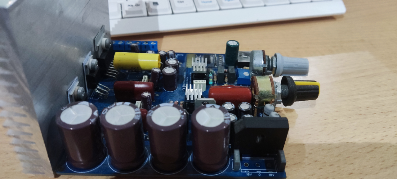

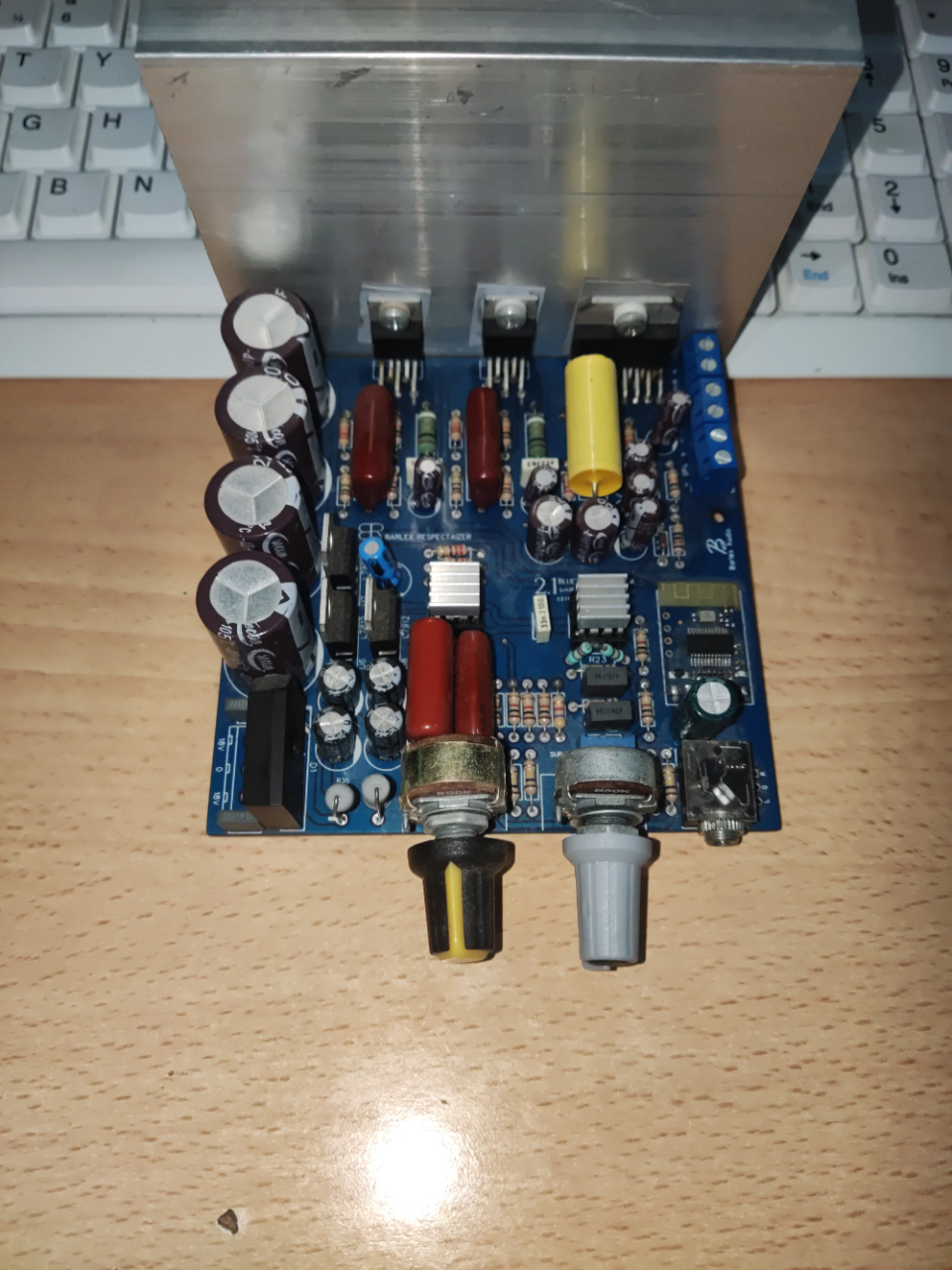

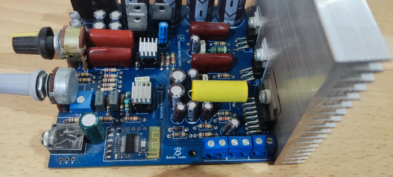

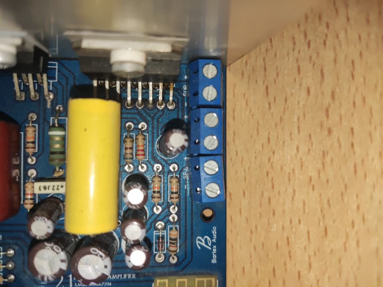

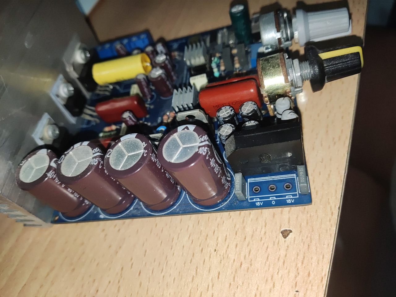

Merhaba arkadaşlar elimde 2+1 2*20w 1*70w subwoofer bluetooth amfi devresi var, bu amfi devresini beslemek için 2*18v simetrik besleme gerekiyor. Ben bunu dışarıda portatif olarak çalıştırmak için yapmıştım ama voltaj kısmını yapana kadar hiç düşünmemiştim ben bu devreyi 18650 piller ile simetrik besleyebilir miyim?

10 adet pil ve 5. pilden ortak sıfır alırsan piller ile çalıştırabilirsin
Cevap için tşk ederim bu devrede köprü diyot var. Ac den DC ye çevirmeyi devre üzerinde yapıyor. Eğer dediğin gibi yaparsam, köprü diyotu sökmem mi gerekiyor ya da neler yapmam gerekiyor?
Köprü diyodu sökmene gerek yok. Sökmezsen 0.7V kadar voltaj kaybın olur. Buna karşılık pillerin ters bağlantısına karşı devreyi korur.
10 adet pilin ortasından aldığın ucu amplinin şase (sıfır hattı) bağlıyacaksın.
Pillerin artı ve eksi uçları köprü diyodun AC uçlarına bağlanacak.

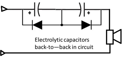

1. Çift Beslemeli (Split Supply) denen bu tür amplilerde çıkış kondansatörü yoktur.
2. Besleme voltajlarının ikiside aynı değilse (yani iki batarya veya pilin aynı seviyede deşarj olmadıysa) çıkışta DC voltaj olur (şemasının incelenmesi gerekir.)
3. Bu DC voltaj, hoparlörünüzü yakabilir.
Bunu (pil/batarya bağlantısı) sadece deneme amaçlı kullanmanız ve hoparlör bağlamadan önce çıkışta DC varmı, bakmanız gerekir.
Veya çıkışa (test amaçlı) kondansatör bağlayabilirsiniz ancak bu da doğru uygulama olmaz.
Bunu yaparken dikkatli olun veya yapmayın.

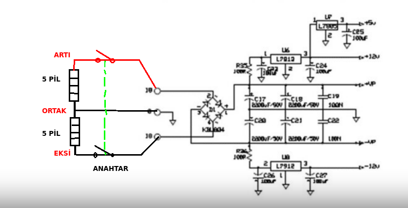

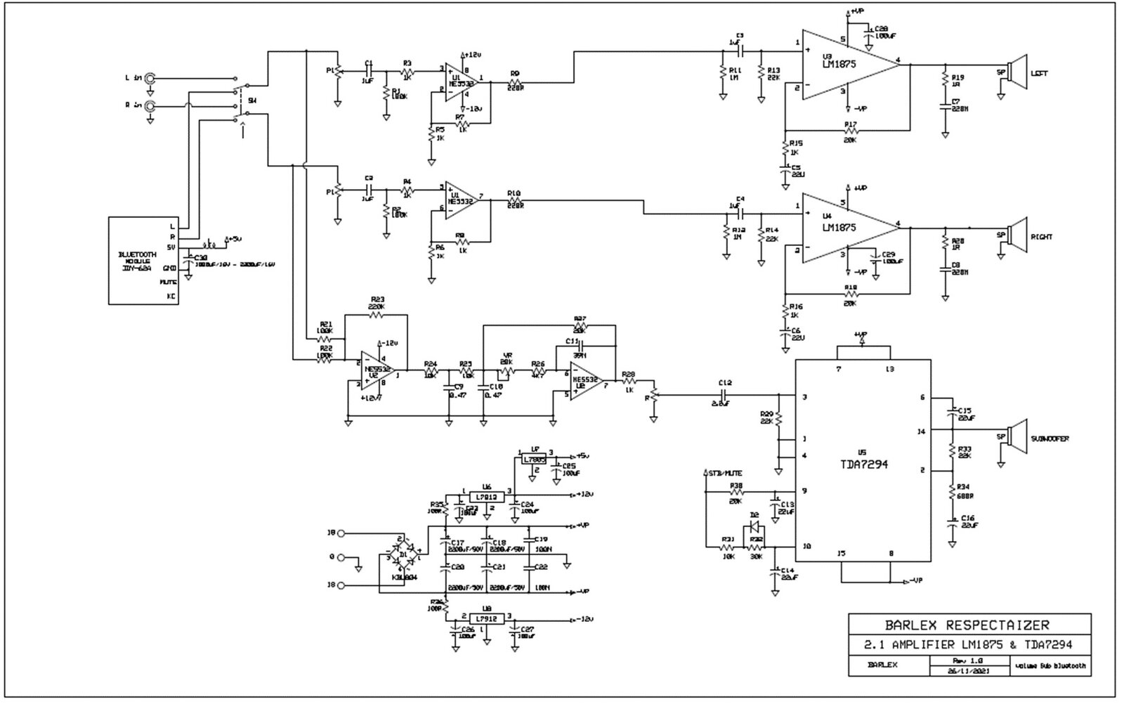

Değerli cevaplarınız için tşk ederim. Devre şeması ektedir. İnceleyip bana 18650 pil ile bunu yapıp yapamayacağım hk da bilgi verirseni çok sevinirim.

Şöyle yapacaksın.
10 adet pilin ortasından ortak uç alacaksın. Li piller 3.7V olduğuna göre 10 adedi 37V 5 adedi 18.5V eder. Sana 2 adet 18V gerektiğine göre bu bağlantıda 2 adet 18.5V un var demektir.
Anahtar olarak çift kontaklı ve yüksek akımlı kullanmalısın. Kullanmadığın zaman bu anahtarla açıp kapatacaksın.
Pillerin şarj edilmesi için ayrıca şarj devresi de kullanmalısın. En ideali pillerin tek tek şarj edilmesidir. Böylece piller arasında oluşabilecek farkların önüne geçilmiş olur.
Bu li-ion pilleri çok dikkatli kullanmak gerekiyor aşırı ısınma, hatalı bağlama veya fiziksel hasar oluşumunda patlama veya yangına sebebiyet veriyor.Çalışmalarınızda dikkatli olmanızı tavsiye ederim.

Tabi, ancak probleminiz birden fazla, şöyleki:
1 5 adet Li pil dağladığınızda toplam voltaj 18. 5V. Ancak devrenizdeki köprü diyotta (en az) 2x0.7V voltaj düşümü olur yani 18.-1.4= 17.1VDC olur.
Sizin amplinizdeki LM1875 entegrenin minimum çalışma voltajı 16V olarak verilmiştir.
Li pilin gerilimi kısa bir sürede bu voltajın altına düşer.
2. Aslında şemada gösterilen 2x18V AC gerilimdir.
Bu alternatif voltaj köprüde "düzeitilirken" şöyle olur:
VDC= VAC x 1.41 - (2 x 0.7V) = 23,98 ~ 24VDC.
Yani ampliniz +/- 24VDC ile besleniyor. (18V ile değil)
3. Bu durumda 2 x 7 Lİ pil kullanmanız gerekecek ve ona göre şarj düşünmeniz gerekir.
Veya pilleri tetk tek şarj edeceksiniz.
4. Pillerin farklı seviyelerde deşarj olmasından dolayı, ne kadar (çıkış) DC voltajı dengesizliği olacağını ölçebilirsiniz. (bir tarafa diğerinden 1 pil eksik bağlayarak)
5. Eğer bir DC voltaj oluşuyorsa, şöylr bir devre kullanabilirsiniz
(audio meraklıları genelde bunu sevmez, ancak hoparlörünüzün yanması daha fazla ızdırap verir..)
6. Sonuç olarak elnizde olan AB sınıfı ampli, düşük akım çesin diye dizayn edilmemiştir.
Onun yerine D sınıfı ve (düşük voltajlı) tek beslemeli, köprü ampli kullanırsanız pil/akü çözümü daha gerçekçi, kullanışlı olur.
