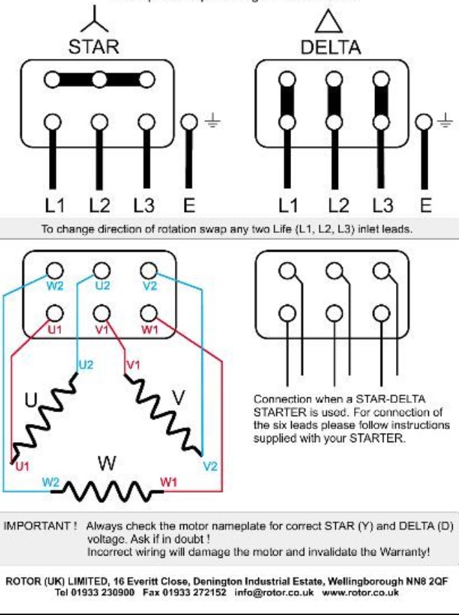

1.1kw 380V yıldız bağlı bir motoru 220V 3 faz ile çalıştırmak istiyorum. 3 fazlı elektriğim yok ama Elimdeki Sinamics V20 220V monofaze girişli ve 3 faz 220V çıkışlı. Bununla motoru çalıştırdığımda gayet güzel çalışıyor. 10 saniye rampa süresi kullanıyorum zorlanmadan çalışıyor ve devam ediyor, hızını hassas şekilde 0-50hz arası ayarlayabiliyorum. Ne ısınma ne de başka bir göze çarpan problem yok. Motor Yüzme havuzu sirkülasyon pompasına bağlı. Ancak bildiğim kadarı ile bu şekilde Motorun 1/kök 3 oranında performansını kullanabiliyorum. Ölçtüğümde Sinamics üzerinden max gücü olan 1.1 kw gücü çekiyor. Bunu araştırdığımda motor terminal kutusundan yıldızı basit şekilde Delta bağlantıya çevirmekle 220V 3 faz ve daha yüksek performans ile çalıştırmak mümkün gibi bazı bilgilerle karşılaştım. Tarif edilen şekilde motor terminal kutusundan Deltaya çevirmek gerçekten mümkün mü? Mümkün ise bana performans artışı sağlar mı? Motor bilgi plakasında yıldız 380V / Delta 220V şeklinde bir bilgi mevcut. Aydınlatırsanız sevinirim.

Yok, Bu inverter çıkışında faz gerilimi 130V oluyor 220 değil. Yani 220V 3 faz alabiliyorum. Inverter 220V monofaze girişli. Çıkış ise 220V trifaze. Bu inverter voltaj yükseltmiyor. Yıldız bağlantı yerine delta bağlanması gerekiyor. (Bağışlayın mühendisim ama elektrik mühendisi değil) AC bilgim çok iyi değil ama aynı motora 400V trifaze jeneratörden enerji verdiğimde daha iyi verim aldığımı gördüm. Bu noktaya kadar motorun çok iyi çalıştığını düşünüyordum ama sadece sorunsuz çalışıyormuş ama verim azmış. Araştırma yapınca 380V trifaze motorun 220V trifaze ile çalıştırılabilmesi için Delta bağlanması gerektiğine ulaştım. Bunun terminal kutusundaki bağlantının değiştilmesi ile yapılabildiği hatta şekli vardı. Ama cesaret edemiyorum. Yıldız bağlantının kalkışta önemli olduğunu biliyorum ama zaten inverter üzerinden yavaş kalkış verebiliyorum.. Anlatmak istediğim bu bilginin ne kadar doğru olduğuna emin olmadığımdır.??
Faz başına 130 volt veriyorsa sizin motorunuz zaten yavaş başlıyor demektir. Yıldız bağlantıda her sargıya 130volt veriyorsunuz delta bağlarsanız faz başına 225 volt olur ki bu motora zarar vermez. Bağlayabilirsiniz

stardelta.jpgPeki delta bağlamak demek, terminallerde aşağıda görüneni yapmak mıdır. Bu değişiklikle gerekeni yapmış olur muyum?
Evet hocam tamamen aynısı. Yan yana duran bağlantıyı dikey hale getireceksiniz.
Çok teşekkür ediyorum...
