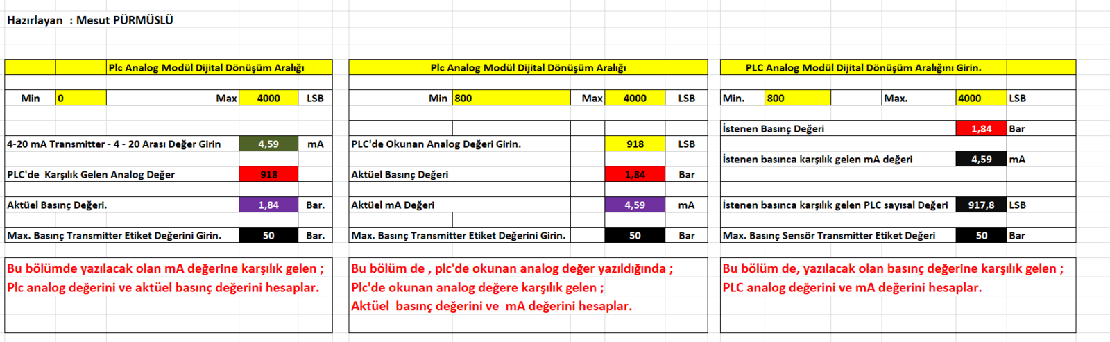

Merhaba.
4-20 mA dönüşümü ile alakalı excel çalışmasını, ilgilenen arkadaşlara faydalı olması açısından paylaşıyorum .
  • 4-20 mA Skala.xlsx
    12.7 KB · Görüntüleme: 59
