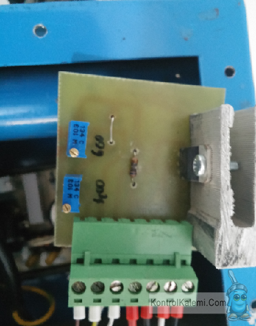

Merhabalar,
2 hız kademeli (400rpm ve 600 rpm ) çalışan mikserimizin sürücü kartındaki bir direnç köprüsü ani gerilimden dolaı yandı ve yanmadan dolayı direnç köprüsünün kodunu bulamıyoruz.
Dc motoron özellikleri
markası : DUNKERMOTOREN
60 V;
I-n :1,3 A : 4/92
I-fm 13,5 a devri :3450 1/min
cihazda hali hazırda bir adaptör var. sadece aradaki sürücü kartı sıkıntılı.
sürücü kartın da 2 adet hassas potasiyometre bulunmakta 400 rpm ve 600rpm ayarlamak için.
bununla ilgili hali hazırda devre şeması olan var mı? yada böyle hazır devreyi nasıl bulabilirim.
Acil yardım ederseniz sevinirim
fotoğrafta yanan direnç yerine tel mi bağladınız?
hayır. o tel sadece normal köprü. Resmin ortasındaki direnç yandı. Direncin tam ortası yanık olduğundan ortaki renk kodları anlaşılmıyor.
Motor çalışıyor. Şöyle bir durum daha var. kademe anahtarını 600 rpm getirdiğimde motor çalışıyor, ama motor devri 1250 rpm civarlarnda oluyor; 600rpm için olan hassas potasiyometreyle ayar yapmaya çalıştığımda motor devrinde hiçbirşekilde değişim olmuyor. kademe anahtarını 400 rpm getirdiğimde motor çalışmıyor.
tetikleme ucu o dierici referans alıyor yani 400 kademesi 1 potla yanan direnci 600 kademesi ise 2 potla direnci potlar 10k 100k olduğuna gore direnç 20k trimpot al birine ortak üç diğeri fark etmez bağla kafana gore ayarla devreye zarar vermez
