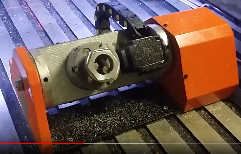

Aşağıdaki videoda çok sık kullanılan kafa tipinde 5 eksenli bir cnc var. Bu tarz olan bir kafada motorun bağlandığı yerin akrasında nasıl bir rulman kullanıyorlar. Büte vs mi kullanıyorlar.
Bildiğim büte sadece eksenel yükleri karşılayabilir. Büyük radyal kuvvetler de oluşacaktır.
Yani ?

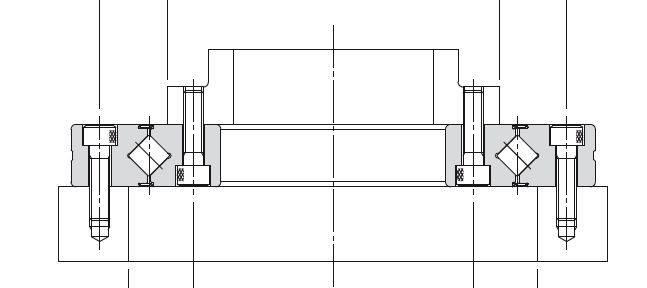

Bu sistemlerde kullanılabilecek rulman,çapraz masuralı rulmanlardır.Radyal,eksenel ve moment yükleri her yönden karşılarlar.Küçük yapısıyla dar alanlarda rahatlıkla kullanılabilir.

Yukarıdaki örnek sadece çapraz makaralı rulmanın montaj resmi,döner eksende bir rulman daha gerekmektedir.Burada oluşan kuvvetler redyal,eksenel ve moment yükleridir bunları çok iyi karşılayabilecek rulman çapraz masuralı rulmanlardır.Aşağıdaki resimde döner eksen montaj resmi var.
Sıkı geçme ve sıkıştırma ile montajlanacak.
Montaj şeklini üretici firmanın önerdiği toleranslarda yapmak gerekmektedir.

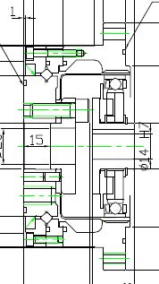

Kafadaki rulman sisteminin resmi aşağıdadır
