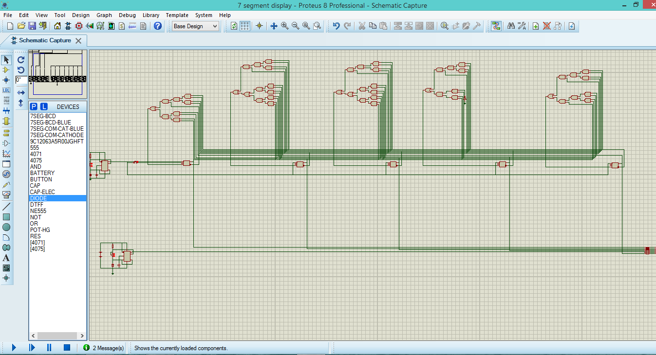

Hocam bu devrede bizden istenilen logic kapıları kullanımı ve doğruluk tablosu gibi şeylerden yararlanmadığımız için hocamızın istediği devre olmayabilir.
Bu kendi çizdiğim logic devrem. Doğruluk tablosu çıkarıp karno haritaları yardımıya sadeleştirip D tip FF'lerle devremi kurdum. Ancak devrem istediğim gibi çalışmıyor. Mesela B yazmak için 1. 2. 3. 4. 7. FF lerden ''1'' sinyali gelmesi lazım ve bunun sürekli olarak devam etmesi lazım. Ancak sadece B yazabiliyorum, diğer harfleri yazmıyor.
Sol altta bulunan 2. 1 Hz generator 5. ve 6. segment girişlerine bağlı. Bunu yapma sebebim B-A-R-T-U yazmak için her seferinde 5. ve 6. girişleri kullanıyor olmam. 5. ve 6. girişler için de ayrı FF kullanarak devreyi daha da zorlaştırmak istemedim.
Devre neden istediğim gibi çalışmıyor?
