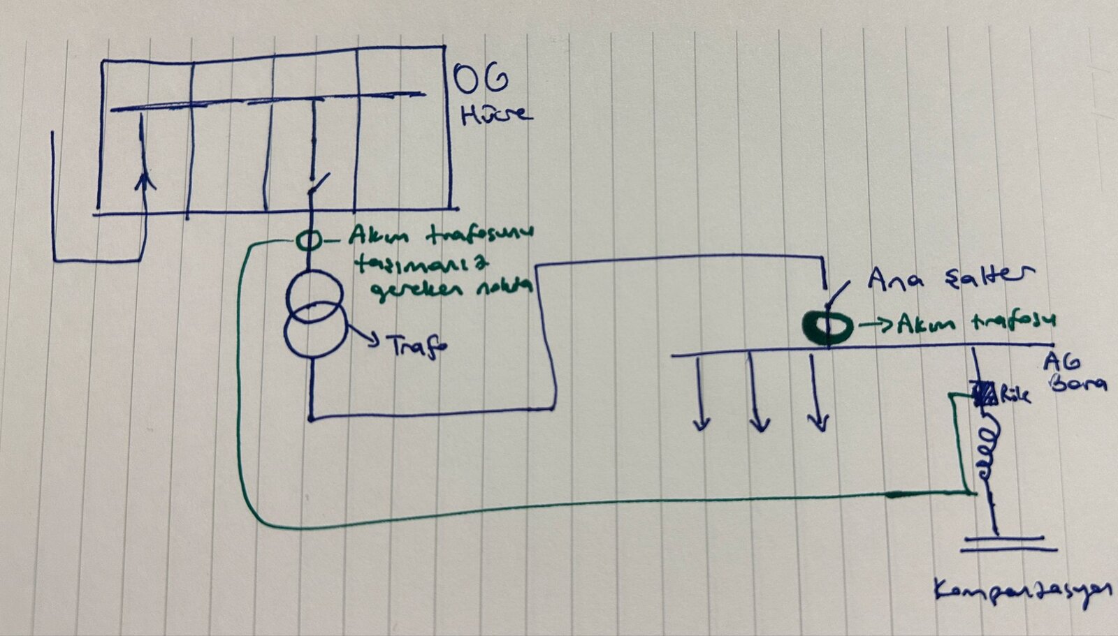

Sami bey esasen işlemi şu şekilde gerçekleştirdim.
Trafo buşingden kompakt şaltere giriyor sistemimiz hali hazırda.
Bende şalter çıkışından sigortaya,sigortadan kontaktör ve 7,5kvar bir kondansatöre bağlantı yaptım.
Anahtar kontrollü bir uygulama oldu.
Acaba tavsiye edebileceğiniz bir şey varmı yada yapma potansiyelimiz olabilecek bir hata öngörüyormusunuz?

Alçak gerilim tarafındaki şalter çıkışında sabit kondansatörü bağladığınız nokta akım trafosunun önünde mi, akım trafosundan sonra mı?

Akım trafosundan önce olarak bağlı.
Sanırım artık anlayan birisini getirmeliyim diye düşünüyorum,basit bir iş olarak düşünerek bir çok geliştirme yapmaya çalıştım ama hiç bir şekilde ilerleme katedemedim.
Forumda paylaştığım resimlerde ki oranlar o şekilde,entes cihazın üstünde %3 e % 1 gibi değerler var anlamadım sayaçla ilgili mi sıkıntı var yine mi mantıksız konuşuyorum bilemedim.

Referans OG den,kompanzasyon AG den.OG kontrollu röleleri inceleyin. 20 kvar reaktörlü ( 3x7,5 kvar ) sistem yeterlidir.Gr.Arge veya Entes röle-

Şimdi ben og den gelen ve ana panoya giren kısma akım trafosu bağlıyorum 1200/5 olarak bunu og ölçüm kısmına giriyorum.(aslında bu noktada problemim var köşkteki trafonun seconderine mi girmem gerekli?)
Yani bu durumda her iki akım trafosuda aynı şeyi ölçmüş olmuyor mu acaba?
Saygılar sunarım.
OG den kontrol yapacaksanız,akım referansını OG ye takılacak 40/1,
100/1 gibi önerilen akım trafosundan alacaksınız.Firma dokümanla-
rındaki bağlantı şemelarına bakınız.Do-
kümandan,AG ye konacak akım trafola-
rının ne işe yaradığına bakınız.

Merhaba,
AG'de kullandığınız akım trafosunun yerini Ana şalterden sonra olacak şekilde gösterdim, sanırım orada yer alıyordu. OG'den akım referansı alarak kompanzasyon yapmak; akım trafonuzu güç trafonuzun öncesine koymak anlamına geliyor. Böylece OG'den referans aldığınızda güç trafonuzun gücünün yaklaşık %1-1.5'una tekabül eden endüktif kaybını da kompanze edebilirsiniz. (Örn: 800 kVA için 8-10 kVAr civarı olabiliyor)
Ayrıca AG tarafındaki ana şalterin hemen sonrasında kullandığınız akım trafosunu OG tarafında kullanmayınız. Aradaki gerilim seviyesi farkından dolayı AG barada giriş şalterinde örneğin 400A gördüğünüz akım değerini güç trafosu primerinde 10A gibi bir değer görürsünüz. (34500/380V oranından dolayı) Bu nedenle OG'de daha az akım akacağından buna uygun 100/5 gibi bir akım trafosu temin edebilirsiniz.
Ek olarak; AG'de kompanzasyon yaparken rölenin cosphi 1 değerine yakın gösteriyorken; 1-2 günlük aktif ve reaktif enerji tüketimleri farkına bakarak ortalama olarak ne kadarlık bir kondansatöre ihtiyaç duyacağınızı da hesaplayabilirsiniz.

böyle yapınca gerilim trafosuna gerek yok mu, gerilim direk ag l1 l2 l3 den mi okunacak
