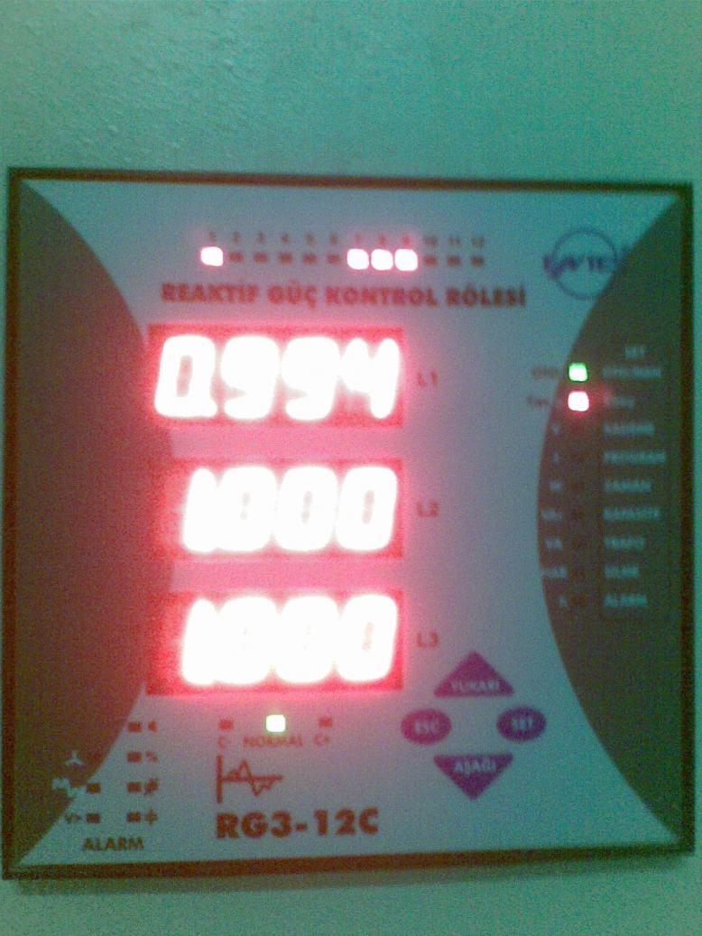

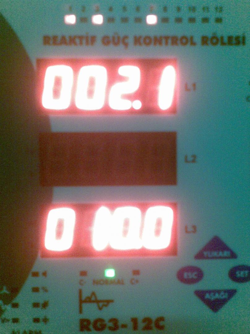

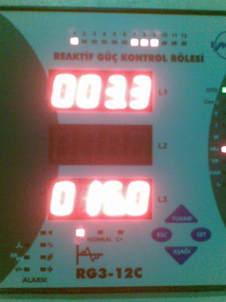

Aşırı Kompanzasyon Fatura Yuksek Geliyor Yardım Edermisiniz.
geçen aylardaki faturaları inceleyip cezaya girip girmediğine bakılır. eğer cezaya girmediyse sistem sağlıklı çalışmış denilir.hazırda bulunan sistemde yenilemeler yapılır sistem eski haline döner, tabiki yükler dengeli dağıtılmış olarak varsayarsak. yok eğer eski faturalarda ceza varsa sistem zaten düzgün çalışmıyor denilip 3 fazlı yeni sistemle değiştirilir.
0,97-1 değerleri iyi gibi ama önemli olan faturada yazandır. faturayı bekleyemem dersen sayaç değerlerini alıp 5 gün 1 hafta takip edersin cezaya girip girmediği yaklaşık belli olur.
Acizane yapmış olduğum bir kompanzasyonun değerleri
kondansatörler 3 yılı geçmişse kesin değiştir, güç kontrol rölesi cihazıda bozulmuş olabilir.
0,96 ile 1 arası gayet normal kompanzasyon iyi çalışyor.
sistemi çalıştırdığınızda sayac değerlerini alıp kontrol yapmanız gerekir, cezalık durum olup olmadığını anlayabilirsiniz.
Ceza durumunu sayaçtan alacağın değerlerden hesaplayabilirsin.
