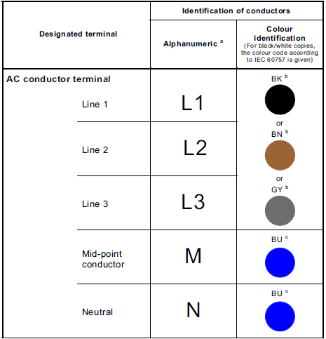

Yıllardır uygulaya geldiğimiz bir kod vardır siyah, kahverengi, gri, kırmızı koyu renkler faz mavi nötr sarıyeşil topraklama diye bugüne kadar hep böyle kullandık.
Bina tesisatlarında kolon hattı çekerken arkadaşın biri kırmızıyı kabul etmiyorlar deyince doğrusu şaşırdım. Bunun gerçeği varmıdır gerekçesi nedir? Trifaze sistemde aynı renk çekmektense çeşitli renk siyah kahverengi ve kırmızı çekmenin ne sakıncası olabilir?
Elektrik iç tesisler yönetmeliği der ki;
Elektrik İç tesislerinde iletkenler için așağıdaki renk kodları kullanılacaktır:

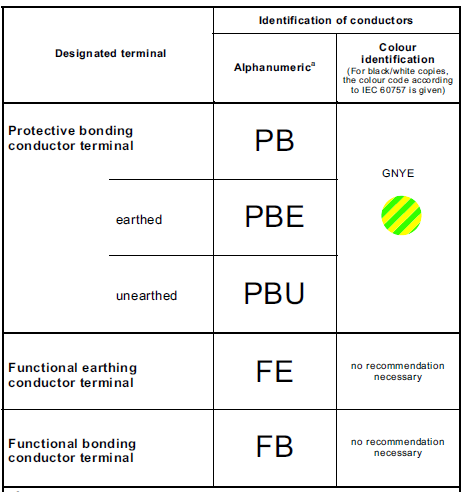

- Koruma iletkenleri için Yeșil- sarı
- Orta iletkenler ve nötr iletkenler için Açık mavi
- Faz itetkenler için
Yürürlükteki kablo standartlarına uygun olmak üzere her faz için farklı renkler
Aydınlatma tesisatında anahtardan geçen iletkenin kırmızı, va-e-vien anahtarın bacakları
arasındaki iletkenlerin pembe renkli olması tavsiye edilir.
https://www.santral.com/Santral.Net/pdf_B/Prysmian/YTB_damar_renkleri.pdf
Kablo renkleri ile ilgili ekte IEC 60446 standardını bulabilirsiniz.Standarta göre kablo renkleri aşağıda bulunmakta.
Bu dokümanda da görüleceği üzere 400 ve 220VAC haricinde farklı gerilimler için standardın tanımlamış olduğu bir kablo rengi bulunmuyor. IEC farklı gerilimler için kullanılacak olan kablo renklerinin imalatçı ile son kullanıcı arasında belirlenmesini gerektiğine vurgu yapılmış.
