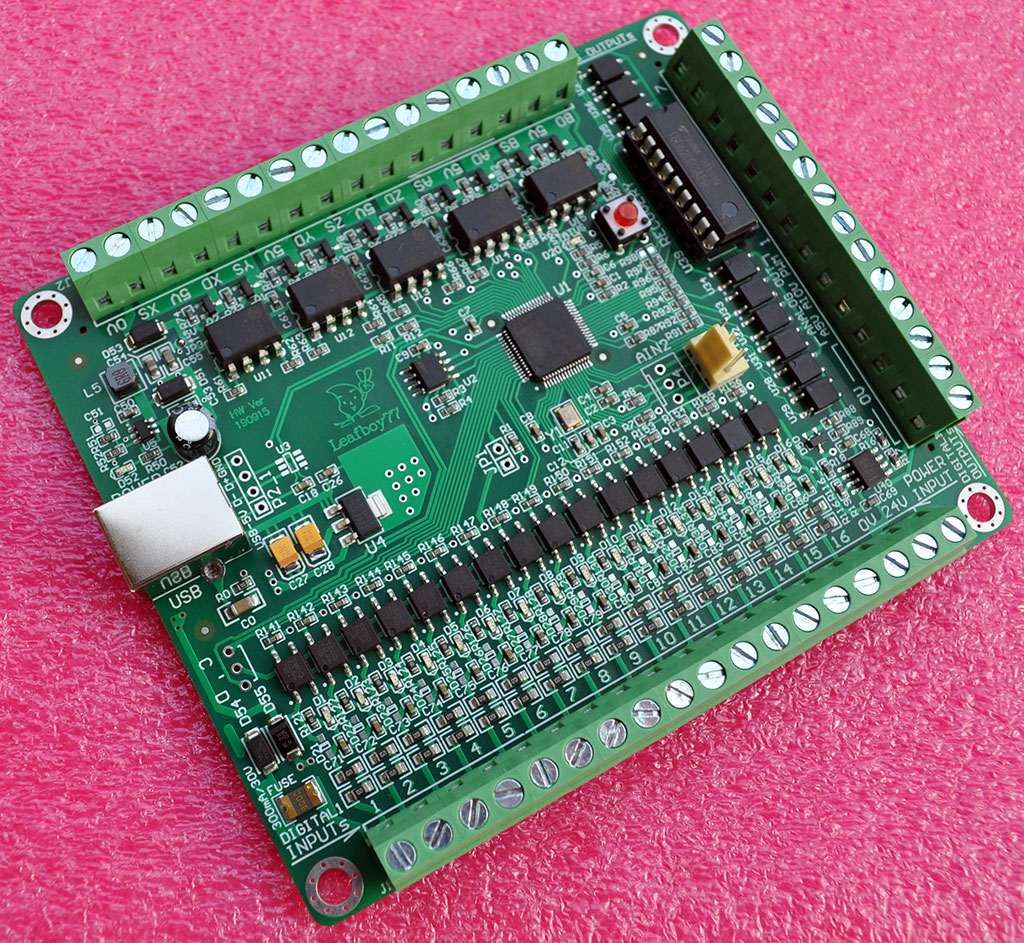

Leafboy 77 yeni bir kart çıkarmış (yada ben yeni gördüm), AKZ250V3 NPN(B). AKZ kullanan arkadaşlar eski kartla karşılaştırabilirse yararlı olur.
http://leafboy77.com/?page_id=449
Sayfanın altına doğru kitapçık ve mach3 plugin dosyalarının adresleri verilmiş.
https://www.aliexpress.com/item/1005001721970742.html?spm=a2g0o.cart.0.0.638838da0P43sD&mp=1
Çin fiyatı;
3 eksen 76,65$, 5 eksen 105.12$, 1.47$ kargo, + gümrük bedeli.
Eski karttan daha ucuz ancak özellikleri iyi görünüyor.
AKZ250V3 NPN(B)'nin bazı özellikleri;
* 500kHz
* Slave eksen özelliği
* Spindle için üç seçenek: PWM / 0-10V / 0-5V inverter
* USB, Windows10 dahil kullanım (Mach3)
* 2 x MPG
* Eksen backlash yok
Bu arada eski kartın yeni versiyonu (B) da var. Beyaz entegrelerden ayırt edebilir.
Eski ve yeni versiyon yaklaşık aynı fiyatlara satılıyor (3 eksen 115$, 4 eksen 170$)
USB ve Ethernet bağlantısı aynı kart üzerinde bulunan diğer bir kart ise (169$);
Mach3 USB+ETHERNET Dual Interface 6-Axis Motion Board EDG381(B)
https://www.aliexpress.com/item/4000442196666.html
Profesyonel kullanımlar için usb portlu kartlar tecrübelerime göre bence çöp. Nerede ne zaman nasıl bir arıza vereceklerini bilemiyorsun. Geçen haftaya arızaya gittiğim makinada bu v3 dediğin kart vardı abi. Sorun çıkarma konusunda diğerlerinden bir farkı yok bence.
