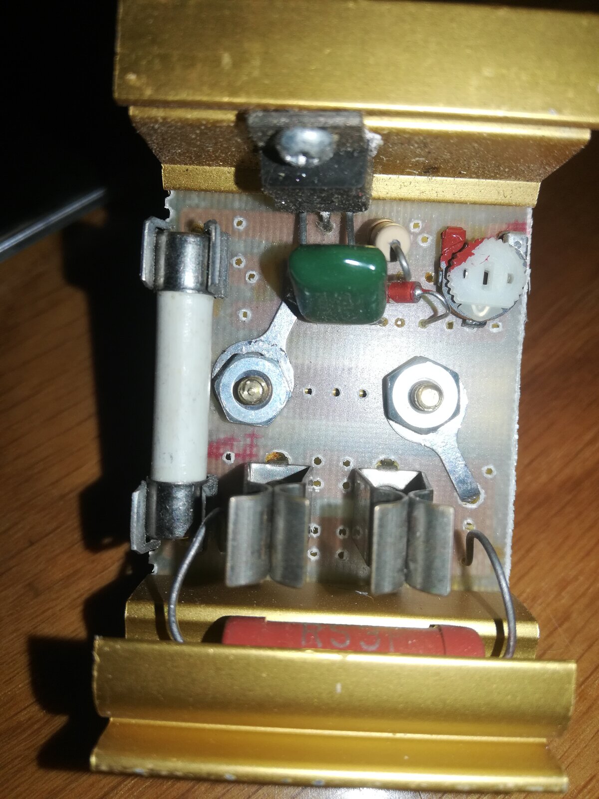

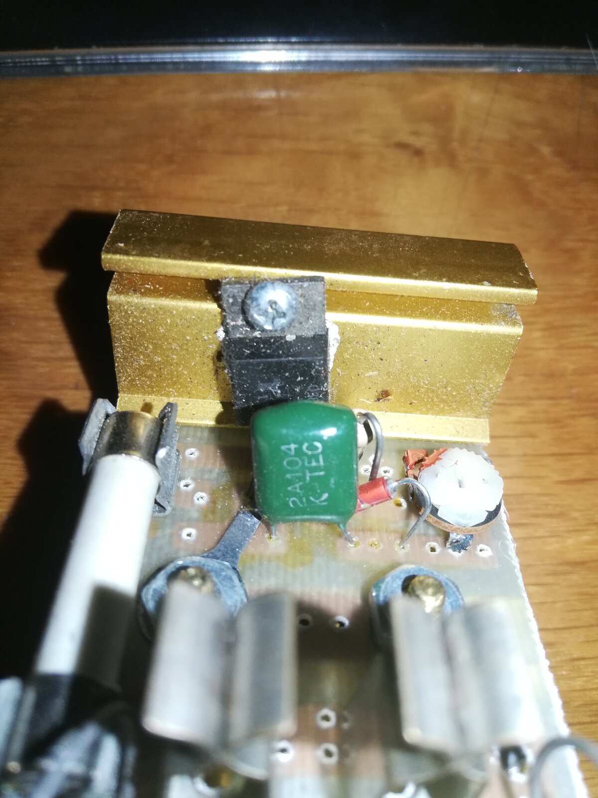

Amerika Üretimi 120Volt Cd Calar icin Yine Amerika Üretimi Donusturucu.
İyi ki şu ana kadar denemediniz.
,Franzus marka "konvertörünüz" Elektrikli ısıtıcı ve benzerleri için yapılmış triyak devreli bir alettir.
1600watt yazıyor, 1600Watlık bir "adaptörü" yerinden kaldıramazdınız.:)
Bunu sadece üzerinde yazanlar için kullanabilirsiniz, yani ısıtıcılar için.
Yani cd çalar için uygun degil mi bu çevirici :S
evet, gözümden kaçmış adaptor uyumlu değil. müzik çaları direkt prize bağladığınızı anlıyorum. eğer öyleyse cihaza zarar vermiş olabilirsiniz.
Triyakli bir sistem demek. Zaten üzerine yazılmış, ısıtıcı türevi aletler bağlanır diye. Ben 1600w i, o boyutla nasıl bagdastirabildim, hayret.
Son bir çare de, içindeki trafoyu 220v 50 Hz olanla değiştirmek. Tahminen 9v luk 15w gücünde bir trafosu vardır.
MErak gidermesi acısından içi böyle çeviricinin.
