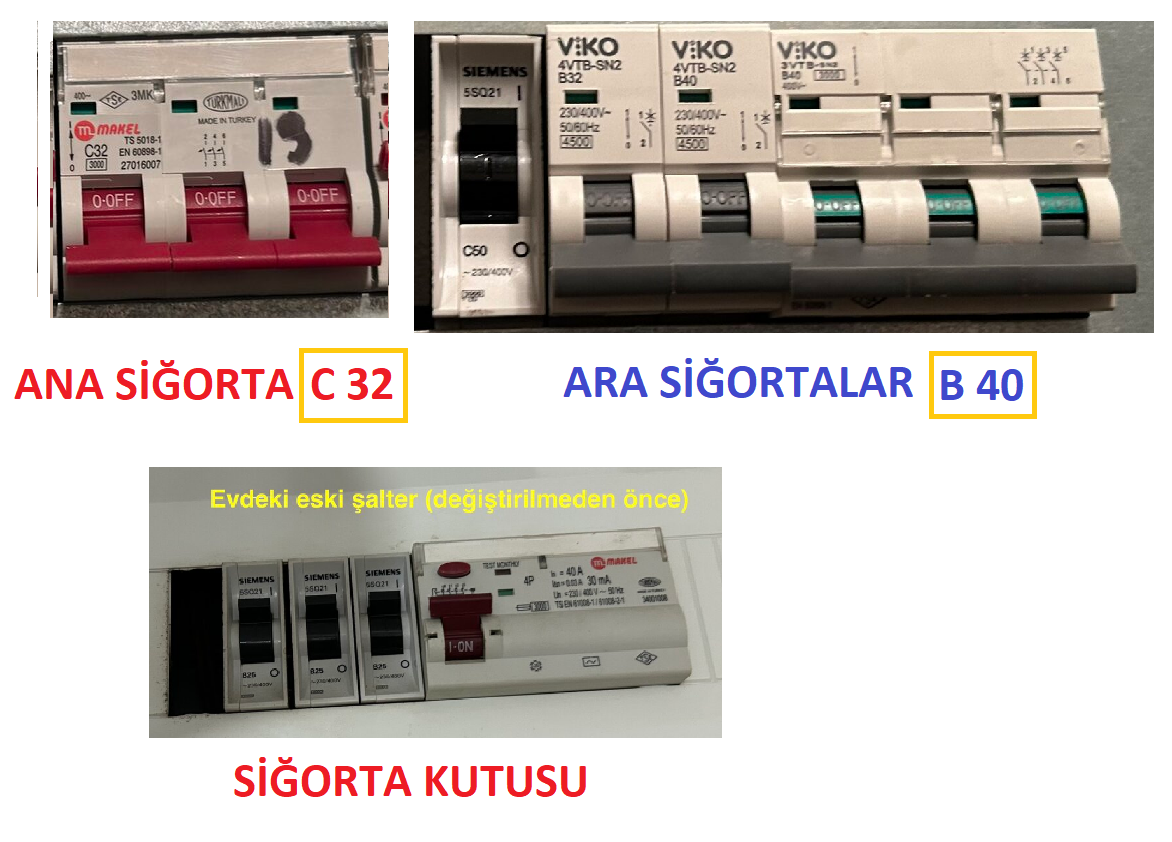

Elektrikçi aşağıdaki çıkış kısmında sorun var o da yukarıdaki sigortanızı patlatmış gibi bir şey dedi ve değiştirdi.
yukarıdaki sigortanız dediğiniz yer neresi ise önce oraya bakın .
Su nem alacak yer var mı ?
Tesisat bilinmiyor .

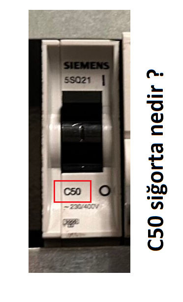

Fotodaki siğortaların tesisat düzeni nedir anlayamadım .
Yüksek amper siğorta bu siğorta hiç atmaz diğer önceki siğorta atar .
Buraya bakmanız buradan sorun olabilir .

Ekli dosyayı görüntüle 103736
Ekli dosyayı görüntüle 103737Duvar buatlarindaki bağlantı gevsemesi de kabloyu eritir kısa devre sigorta sorunu yapabilir.Onları bul kontrol et.Sonra şofben kontrol edilmeli...Kolay gelsin!

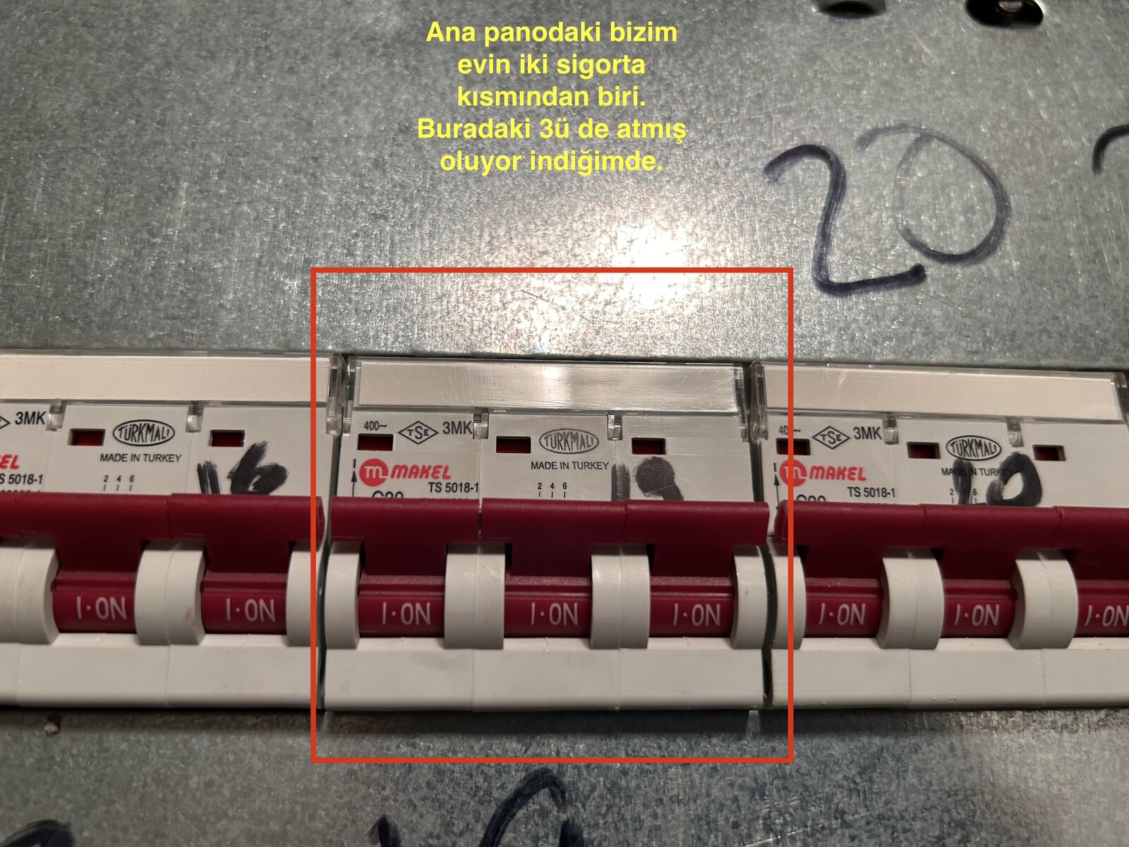

Pazartesi günü akşam eve geldiğimde elektrik yoktu. Binada vardı ama evde yoktu. Baktım sigorta vs atmamış, anlamadım. Saat de geç olunca uyudum direkt. Bir gün sonra eve geldim tüm binada elektrik yok. Dedim herhalde binada sorun var. Neyse gece yine geç saatte baktım binada elektrik var bizim evde yok. Neyse ertesi gün bina girişindeki ana panoya baktım, bizim dairenin şarteller atmış. Kaldırdım geldim. Bir sıkıntı yoktu. Sabah uyandım yine gitmiş elektrik. Yine aşağı inip kaldırdım. 15 dk sonra yine atınca dedim evde bi sıkıntı var bi kısmını kapattım evdeki şartellerin. Sadece 2 tanesi açıktı. Mutfak kadarı. 1 saat sonra yine gitti. Dedim böyle olmaz bir elektrikçi çağırdım. Dedi sigortaları değiştireceğiz. Hem aşağı hem yukarı. Dedim tamam. Değiştirdi. 15 dk sonra yine attı. Elektrikçi indi aşağı dedi birini tam sıkamamışım ondan olmuş olabilir. İyi dedim benim işim var evden çıkıcam, döndüğümde bakarız. 1 saat sonra döndüm yine atmış.
Bu sefer ilk yaptığımın tersini yaptım. Hepsini açtım şartellerin evin içindeki, sadece sabah açık bıraktıklarımı kapattım. Mutfak ve kombiye giden. Buzdolabından şüphelenmiştim. Neyse 2 saat geçti sıkıntı yok. Dedim bir tanesini açayım. Buzdolabı olanı kapalı bıraktım. Diğerini açtım. 2 saat sonra dolabın fişini çektim, onu da açtım. Yine gitti. Neyse dedim dolabın şalteri açmayim. belki o hatta sorun vardır. Yine gitti. Kombiyi denedim sadece. Yine gitti. Anlayacağınız her türlü kombinasyonu denedim. şimdi 2.5-3 saat arası dayanıyor sonra yine aşağıdaki ana şalter atıyor. Elektrikçi yarın yine gelecek ama nasıl çözülecek bilmiyorum bu iş. Fikri olan var mı?
Diyor ilk elektrikci kaçak akımı sökmüş yerine tekli siğortalar takımış halen arıza devam ediyormuş .
