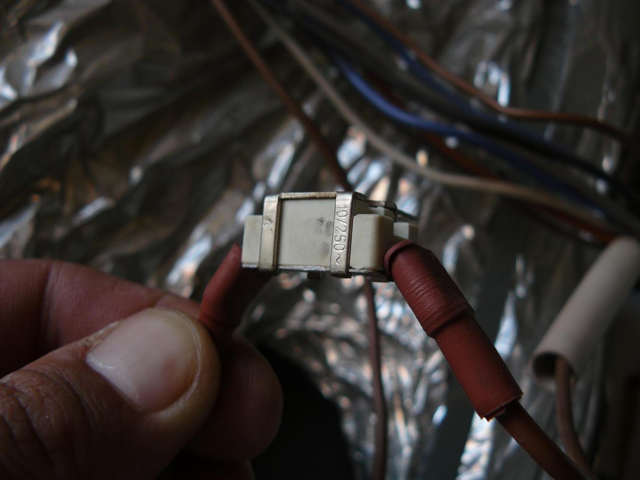

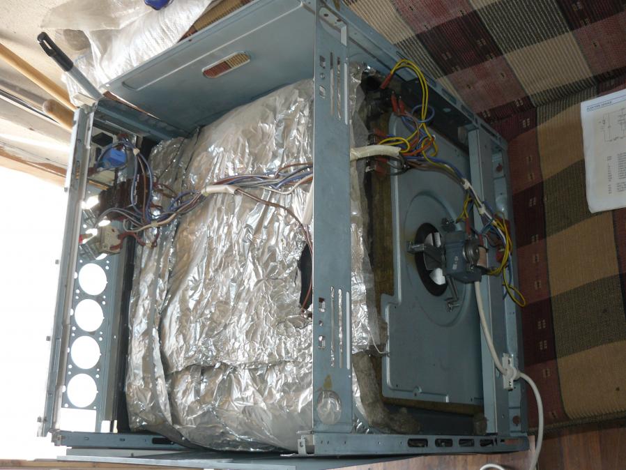

Ankastre fırını yerinden söktüm alttaki fotoğraftaki parça yanmış.
Ekli dosyayı görüntüle 11741Ekli dosyayı görüntüle 11742
Kısa devre yapınca fırının saati çalışmaya başladı. A konumunda lamba ve fan çalışması lazım, kontrol kalemi ile bakınca elektrik var görünüyor ancak ölçüm yapınca 0,5 V civarı bir değer gösteriyor hem lambanın, hem de fanın ucunda ve ikisi de çalışmıyor ?

Burada yaptığınız bir hata var ve diğer arkadaşlarında gözünden kaçmış olmalı, dikkat ederseniz kullandığınız fırın monofaze ve üzerindeki şalterler sadece 1 kutupta(faz veya nötr) kesme işlemi yapıyor. Kontrol kalemi ile ilgili yaptığınız tüm işlemleri fişi bir de ters çevirip yapsaydınız veya multimetreniz varsa diyot ölçümü konumunda yapsaydınız arızalı parçayı kolayca bulabilirsiniz. Saygılarımla...

Alpenrburga evet ters çevirip de denemiştim.
Problem yanan parçadan ve sonrasında tekrar elektrik geldiğinde fırının saatini ayarlamam gerekiyormuş....!
Kitapçığın ilk sayfalarında kurulum talimatlarında kocaman yazıyormuş "FIRIN SAATİNİ AYARLAMAZSANIZ FIRININIZ ÇALIŞMAZ".
herkese teşekkürler
