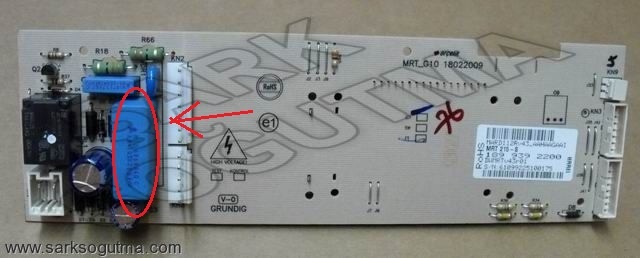

elektronik kart üzerindeki kondansatörü değiştirin düzelecektir

Teşekkür ederim üstadım, hemen elektronik kartı söküyorum. Mekanikde bir sorundan kaynaklanmıyordur yani öyle mi?
Ben elektronik kart kapattadır sandım, söktüm ama kapatda değilmiş. Kusura bakmayın biraz acemiyim bu konularda, zaten kondansatörü değiştirmek içinde buralarda bir elektirikçiye gideceğim.
Düzeltiyorum : Evet kapaktaymış :)

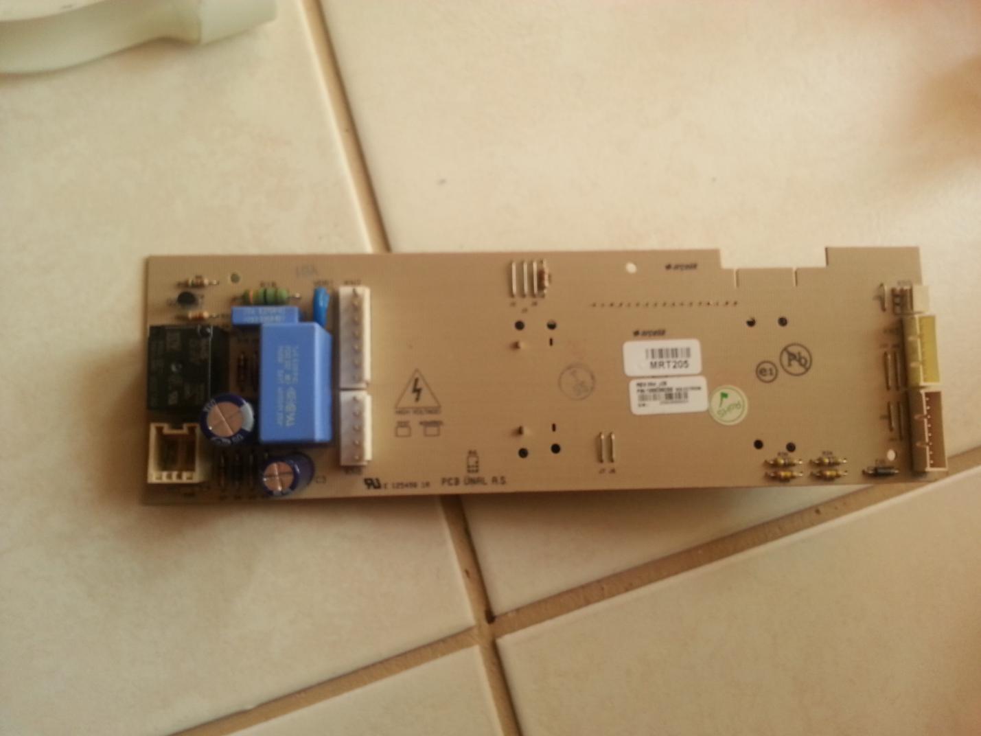

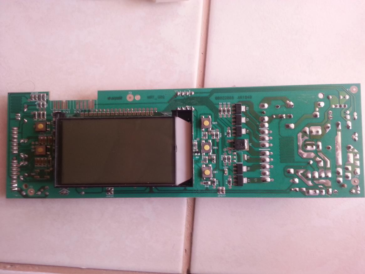

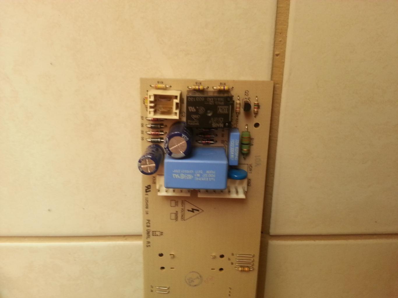

Üstadım, yanlış olmasın, ben söktüm ama parçanın üzerinde herhangi bir yanık görüntüsü yok. resimleri paylaşıyorum. IMG_20130407_131356.jpgIMG_20130407_131414.jpgIMG_20130407_131432.jpg
Kondansatörü söküp, kartla birlikte elektrikçiye gittim, adam kondansatörü cihaza bağladı ve sorun olmadığını söyledi. Kartı 2, 3 dakika inceledi fakat görünür bir sorun bulunmadığını söyledi.
Sorun başka ne olabilir dostlar?
4 köşe mavi ve yuvarlak lacivert kondansöterleri değiştirip deneyin. bir ustanın dediğine güvenmeyin
