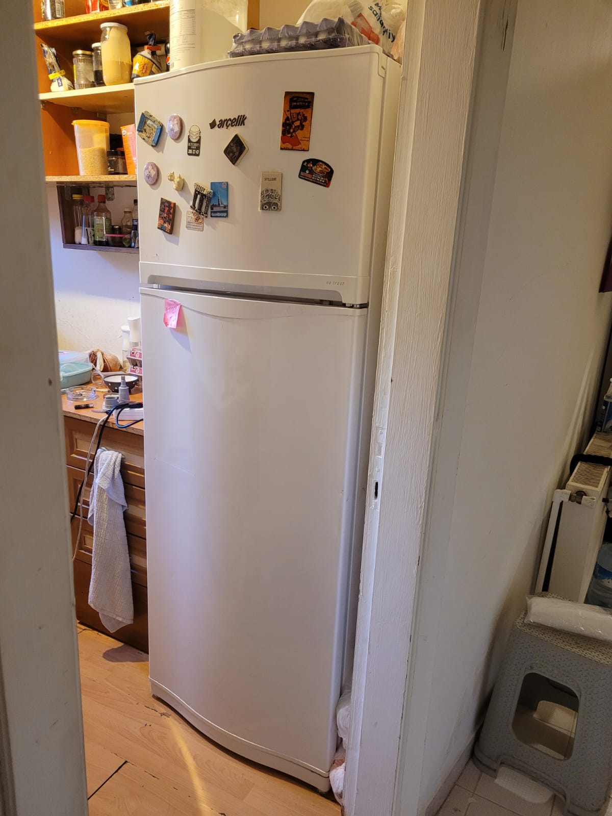

Selamlar, standart sorun ama ustalardan bezince giriştim, tıkanınca da bu güzide forumdan destek lazım oldu :)
Buzdolabının modelini bulamadım ama analog no frostlardan. Fotoğrafını koyuyorum.

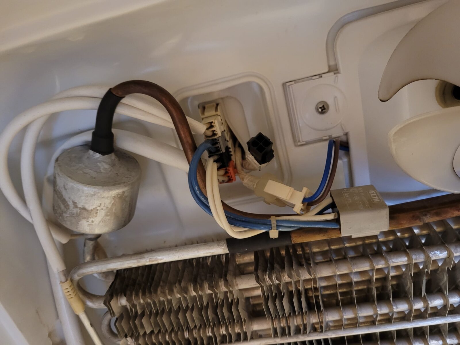

Dolabı arkadaşım sesli çalışıyor diye verdi, motora wd40 sıkınca sessizleşti ama ilk günden kapısını açık unuttuğumdan su damlatıyordu, bir iki ay idare edip fişi çektim, hızlı erisin diye de buzluğa kaynar su dolu tencere koyup (altını yalıttım) hızlıca erittim (bu hataydı galiba). Bir gün sonra tekrar taktım, 3-4 gün canavar gibiydi sonra alt soğutmamaya başladı. Aradığım tamirci de bütün parçaları değiştirmeye yeltendi, ölçüme falan gerek yok diye 1500 lira falan fiyat çekti. Mühendis adamız çözeriz diye dağıttım dolabı, Evap buzluydu, fan da seslenmişti zaten. Su gideri açık, İki rezistansın da ohm değeri olması gerektiği gibi (araştırırken buldum değerleri de unuttum kaçtı, kanaldaki daha düşük wattlıydı).
Diğer iki soket evaporatörün üstünde bi sensöre gidiyor 4 toplam 4 kablo, hiç birinde şase ya da ohm okumuyorum (termal sigorta ya da bi metal strip galiba bu, bunu patlatmış olabilir miyim kaynar su operasyonunda?) Bir de takıldığı yeri yanlış olabilir mi? Hatta tüm soketlerin sırasına bi bakabilir misiniz? İkinci el alet hatalı onarım da olabilir.
Bazı dolaplarda üçüncü bir rezistansa daha denkgeldim (kanaldan sonra alt kat girişinde galiba), bunda öyle bir rezistans var mı?

Timer ı söktüm dağıttım, elle çevirince rezistans/kompresör geçişini iki tıkla yapıyor (önce kompresörü attırıp kısa bi açı sonra rezistansı açıyor ya da tam tersi), içini dağıttım, motor dönüyor, dişliler tertemiz. şu an 220 yi verdim kontak değiştirmesini bekliyorum, ses duyunca multimetreyle bakacağım. (Ayrık duran bacağa faz verdim, üçlü tarafın ortasına nötr. İnternetten baktığım ve dişlilerin dönüş yönüne göre doğru gibi geldi, daha güvenliydi bi de :) Ama doğrusu bu mu tam emin olamadım, ters kutupta da dönüyor motor bilemedim?

servisten temin edersen daha sağlıklı olur.onun dışında ankarada şark soğutma var ulus ve keçiörende 2 şubesi var.
