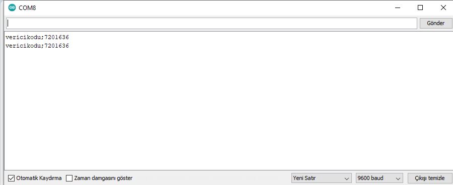

Arduıno nano'da çalışan kodlamaya iç ve dış kesme eklemeyi başaramadım
Serial.println("vericikodu;" + String(num));
Seri monitörde "vericikodu" yazıyormu?
kesmesiz kodda yukarıdaki gibi...
ama kesmeli kodda bomboş...
Önce rf alıcı modülün data pininden paralel iki hat alıp birini d2 pinine, diğerini de d3 pinine bağladım.
1. Buna neden ihtiyaç duydunuz? Bu bağlantıyı sökün
2. RF modülü devre dışı bırakın, d2 pinine buton ve direnç bağlayarak sadece bu pini aktif edin,
3. Sürekli akım ölçün (sleep moda geçine akım 3.3V ile beslerken 6mA inecek) (Daha da azaltma teknikleri var ancak siz önce bunu çalıştırın)
4. İlk mesajımda parçalara ayırma konusunda mesajlar vardı, tekrar gözden geçirin.
5. Kodu tekrar dosya olarak gönderiyorum.

Rf alıcı modülünden iki hat alıp birini d3'e diğerini d2'ye bağlamamın sebebi, birisi kesme işlemini yapsın, diğeri ise kod eşleşmesini yaptırıp işlemi yürütsün diye denemek istedim.
Led yanmayıp cızırtı devam edince d2, ve d3 arasında, her ikisi içinde ve tek tek bütün alternatifleri tekrar tekrar yükleme yapıp denedim ama yine olmadı.
Bu gece bütün önerilerinizi tek tek tek deneyeceğim.
çok teşekkür ederim.
Sizlere zahmet verdim. Kusura bakmayınız.

bu kodu yükledim.
hata veriyor. yüklenemiyor.
Ekli dosyayı görüntüle 102137
Tamam, diğerleri ne durumda. Kodun tamamını deneyebildinizmi?
Sleep kodu çalışıyormu?
Akım çekişiniz?
Eğer bu kodları çalıştıramadıysanız o zaman Arduino programı içindeki örnek dosyaları çalıştırın.
File > Examples > Arduino Low Power
Çeşitli dosyalar var, deneyin akım çekişinin ne kadar azaldığına bakın.
