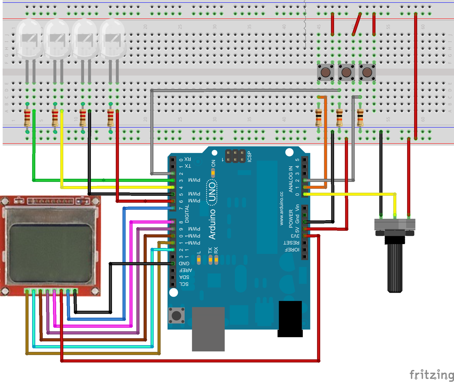

Fritzing devre şeması:
Fritzing dosyasını konu ekinden indirebilirsiniz. Devre şemasına kontaktörleri sürecek olan 4 adet röle dahil edilmemiştir. Kontaktör bobinleri arduinonun dijital 3, 4, 5 ve 6. çıkışlarına bağlanacak olan transistörler ile birer röle üzerinden beslenecektir.

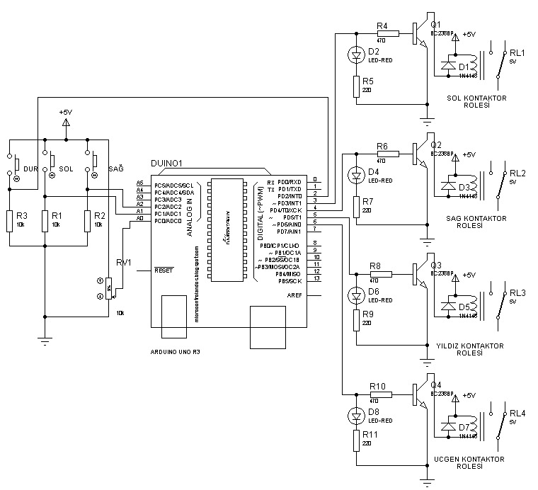

ISIS devre şeması:
ISIS dosyasını ve isis simülasyonu için hex dosyasını konu ekinden indirebilirsiniz. ISIS çizimine LCD dahil edilmemiştir.

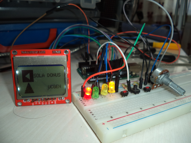

ISIS simülasyonu:

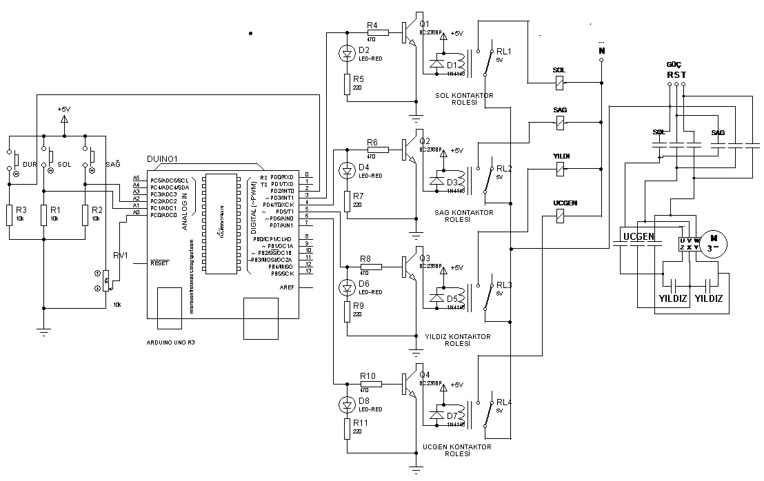

Kumanda ve güç devresinin birleştirilmiş şeması (LCD hariç)
LCD ilearduino arasındaki bağlantı:
