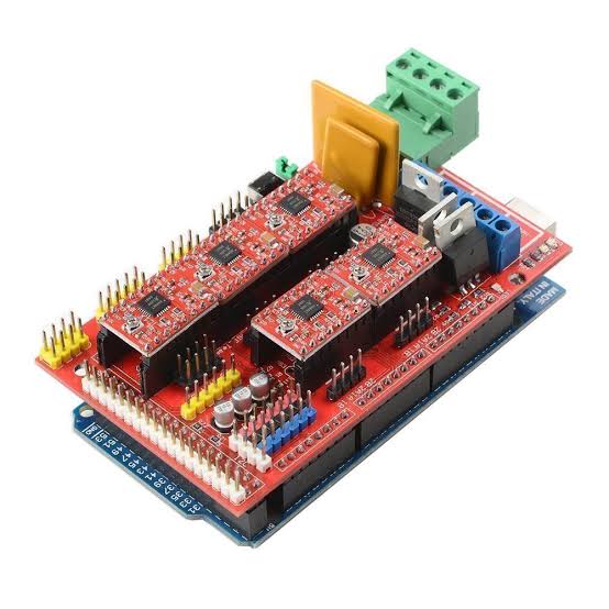

Arduino Mega 2560 voltaj regülatörü fazla ısınıyor.
1. Şema olmadan ne yaptığınızı tahmin etmek çok zor.
2. Mega2560 kartından başka karta 5V bağlıyormusunuz?.
3. Bu kartın bütün dış bağlantılarını söküp, hala ısınma varmı bakın, ısınıyorsa durum vahim.
4. Önce şemadan başlayalım.
Arduino boşta çalışırken bir sıkıntı yok ısınma olmuyor
Tamam, bu karttan 5V alıyormusunuz?
Yani Kırmızı yazılı uçlar bir yere bağlımı?
Bağlı ise orada kısa devre veya aşırı akım çeken devre olabilir.
Bu uçlarda fazla akım çekiliyorsa bu bağlantıları ayırın ve başka 5V kaynak ile diğerlerini besleyin, tabiki kaynağınızın 0V yani gnd ucunu da bağlamayı unutmayın.
Bu şekilde bağlanıyor
Normalde soğuk ramps takıyorum hafif ısınıyor ama sürücüleri takınca tam ısınıyor ve voltaj regülatörünü patlatıyor sürücüleri değiştirdim
Ramps değiştireceğim şimdi bulmaya çalışıyorum
Bozuk değilse birşey değiştirmenize gerek yok.
Linear Regülatörlerde (sizin karttaki) bütün yük regülatörün üzerinde ısıya döner, yani 12V-5V=7V 1Amper çekerseniz 7w enerji regülatör üzerinde harcanır.
Daha önceki resimde belirttiğim yere 7V a kada düşük bir regülatör/adaptör bağlayacaksınız.
O zaman harcanan güç 2Wata kadar düşer.
Hala ısı fazla ise (ki normaldir çünkü kartınızın üzerinde başka kart var) hava ile teması azaltıyor, alttan veya yandan üfleyen fan koyarsınıuz..
12V 30A güç kaynağından kablo ile ramps(Kırmızı kart) üzerindeki yeşil sokete direk enerji veriliyor. İsaretlediginiz soketten enerji verilmiyor. Yukarıdaki fotoğrafta daha net görünüyor
O zaman "V in" üzerinden alttaki karta giriyor,
Sadece "V in" pinini boşa çıkarabilirseniz.
Söylediğim yerden (siyah Adaptör Girişi) 7V, hatta (Eğer üzer,ndeki çip AMS1117C 5V ise) 6V ile çalıştırabilirsiniz.
