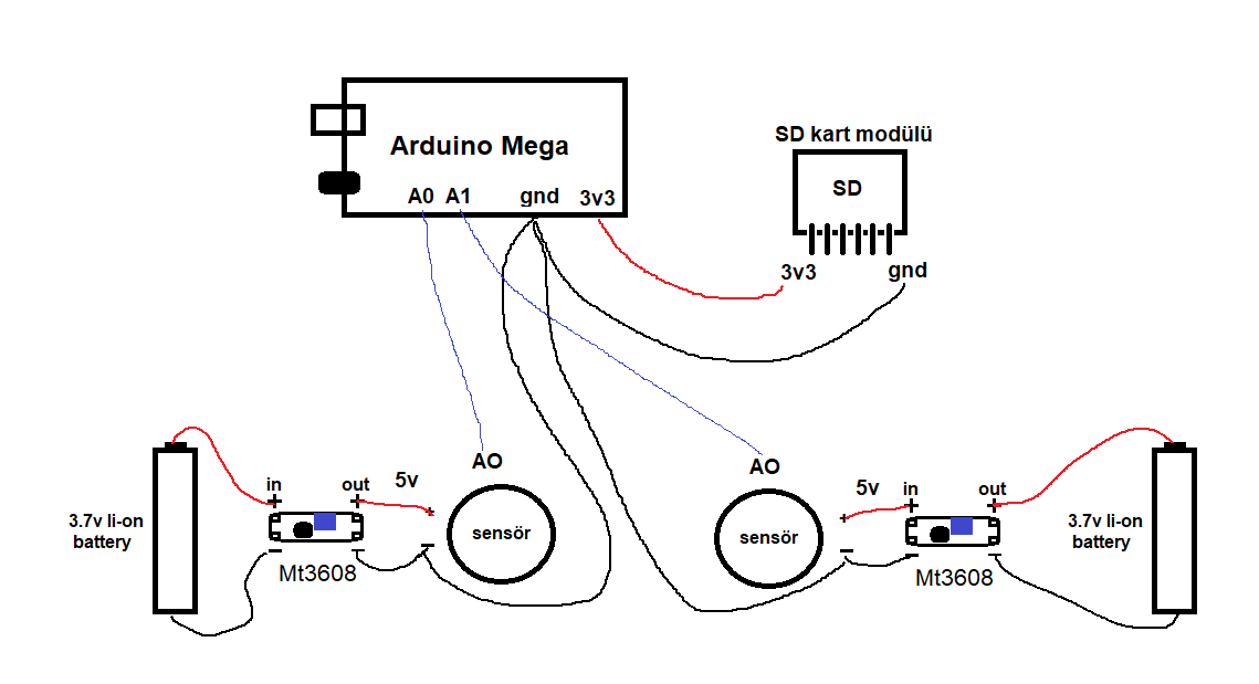

Merhaba, elimde 2 tane sensör var ve bunları hariçi kaynaklar (lion 3.7v) ve MT3608 ile 5v a yükselterek besliyorum. Arduino megaya sd kart modülü bağlayıp gnd leri birleştirdiğimde sd kartın 3v3 ve gnd bacakları arasındaki volt değeri 4.6v oluyor. Sd kart yazma işlemini yapamıyor saçmalaya başlıyor. Sensörlerin arduino ile olan gnd bağlantılarını çıkarttığında ise sensörlerden saçma sapan değerler okumaya başlıyorum. Buna nasıl bir çözüm bulabilirim, alta resimde ekledim, yardımlarınız için şimdiden teşekkür ederim.

Bütün groundların birleşmesi gerekir onda bi sorun yok. SD kart modülünde vlotaj shifter var mı? Mega pinleri 5 volt verir. Eğer yoksa sd kart yanar. Ayrıca 3.7 voltu 5 volta dönüştürüp sonra tekrar 3.3 volta dönüştürüp sd kartı beslemek hiç efektif değil. 3.7 volt ucuna ayrı bir 1n4001 diyor bağlayıp doğrudan sd kartı besle. Hem daha az enerji harcamış hemde stabil bir 3 volt almış olursun.
