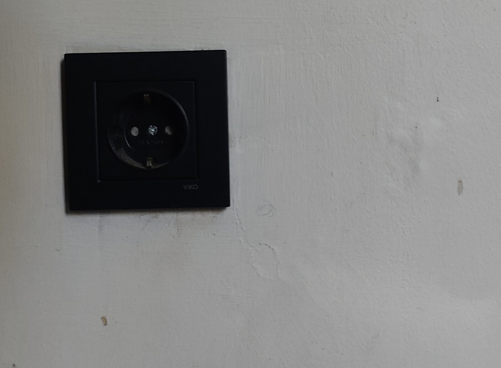

Bilgisizliğime dayandırdığım ihtimallerden biri yönetimin apartman girişindeki tesisatla ilgili yaptığı çalışmada bizi etkileyen bir durumun gerçekleşmiş olması çünkü hemen ardından evdeki aletler arıza verip faturalar coşmaya başladı. Bir diğer ihtmal ise duvarda prizin bulunduğu alandaki nemden kaynaklı (prizin bulunduğu duvarın arkasında banyo ve çamaşır makinesi var) Prizin durumuna ilişkin Görsel paylaşıyorum
    153.7 KB · Görüntüleme: 26
