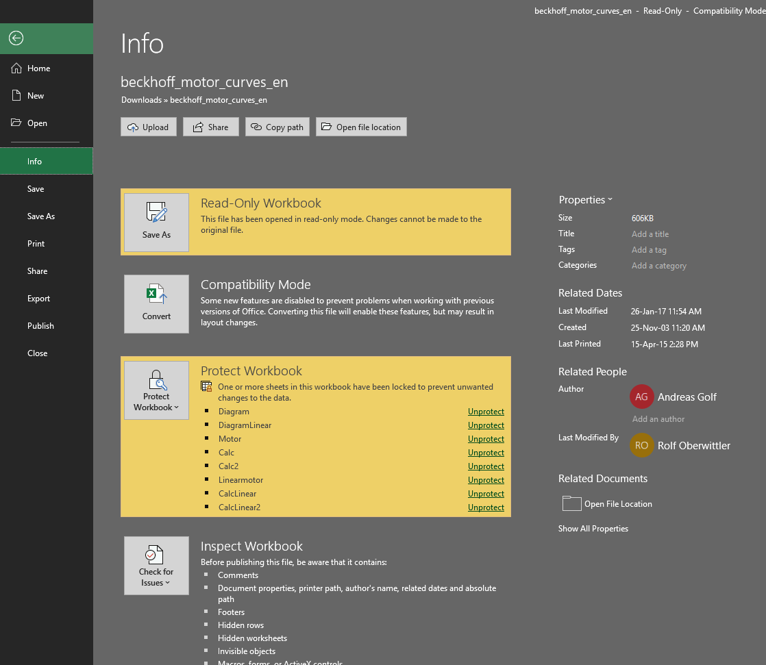

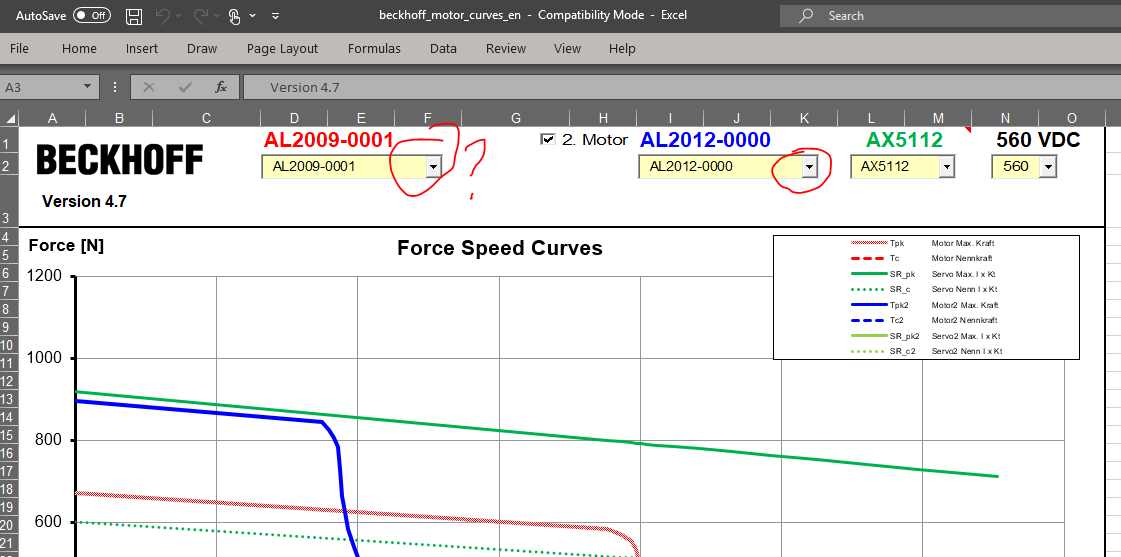

Selam arkadaşlar, beckhoff motor curves en diye bir excelliniz var, indirdim fakat menülerine tıklanmıyor. Normal bir durum mudur?
Selamlar,
Read only seçeneğinin çıkması lazım.Şifre girmeden OK dediğiniz anda değiştirebiliyor olmanız lazım.
Office programınızla ilgili bir sorun var bence.
Kendi bilgisayarımdaki excel'i ekledim bir de bununla deneyin.

Selamlar,
Readonly seçtim, makroları da açtım fakat hala tıklanmıyor. Windows 10da kurulu gelen office ile ilgili olabilir mi?
Office 365 kurulu bilgisayarda.
Win10 da kurulu gelen office de de açılıyor.Read Only'e izin verdiğimde oldu benim.
Office 365 ile ilgili olabilir.Bu arada bu tool biraz eskidi.
TwinCAT Motion Designer adında bir motor-redüktör seçme programı var.Bu programı kurduğunuzda motion designer ile beraber motion utilities adında bir program daha kuruluyor. Motion Utilies bu makro excel'in gelişmiş versiyonu.İsterseniz onu deneyebilirsiniz.
