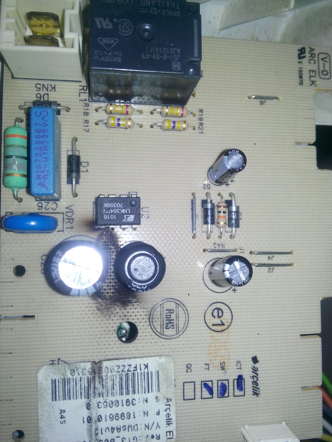

Arkadaşlar ilk başta makinanın açma kapama düğmesine bastıgında hiç ışık felan yanmıyordu.anahtarı ölçtüm normal çaşıyor.karta 220v geliyordu.bende kartın ısıkları yanmadıgından üstünden diyotları ölçtüm normaldi.34ohm wattlı direnç uçlarında omaj göremedim.dedim düşük değerli direnç asıl olsa krokodille direncın uçlarına köprü attım ,ATMAZ OLAYDIM.entegrenin ayagında bir patlama oldu.entegreye zararverdim vesselam.
sonuç itibari ile belki belki kartta arıza olabilir diyordum önceden şimdi kartın kesin arızalı oldugunu biliyorum :)...arkadaşlar kart üzerinde hiç bir ışık yanmıyordu acaba öncedende kartmı bozuktu..entegre üzerinde LNK364 yazıyor tam kodu nedir ne işe yarar bilen arkadaşlar aydınlatırsa sevinirim.bir bu kartın kodu felan nedir kaç paradır. .tamir edemessem servis satmıyor galiba hangi kod ile arattıracam ..kartın kodunu yazarsanız sevinirim.

kartın entegresini (4.5tl) ,33ohm direnci değiştim...denicez .
arkadaşlar sistem devreye alınmıştır.en başta 34ohm wattlı direnç değiştirsek kurtacaktık kartı.
fakat şimdi LNK364PN+D1+D6(1N4007)+34Ohm dirençle bu iş tamamdır.
Geçmiş olsun şu tombul yeşil direnç sağlam mıymış?
hayır .açık devreydi.zaten en başta yeşil dirençi değiştirseydik yeterli gelecekti sanırım.kart arızasında bakılacak yer tombul direnç ..
