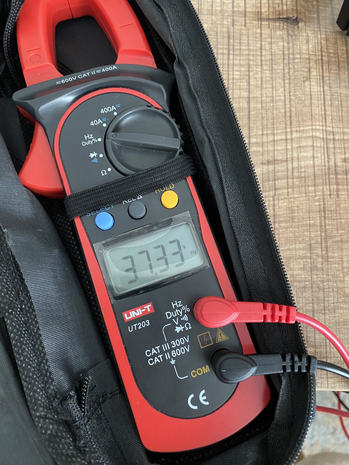

Baglantilari dogru yaptigindan eminmisin? Sardigim bobin nerde? EE nuve demistim ve nuveler arasina kagit koyacaktin. Eger videoda gorulen yuzuk nuveye sardiysan o nuve sorun cikartabilir.
Devreyi calistirdiginda guc kaynagi voltaji kac volta olctun mu?
Bobinciye gittim yoktu nasıl bilgi istediğimi söylediğimde bunu verdi böyle sardım
Devre çalışıyor gözüküyor boşta iken 1.5A çekiyor ancak eht trafodan hiçbir tepki almıyorum
Güç kaynağı 12.35V veriyor
    412.8 KB · Görüntüleme: 5
Devrenin yakin cekim bazi fotolarini gorelim. Ozellikle EHT trafosuna sardigin bobini de.
Bahsettigin bobini hic kullanmasan bile devrenin calismasi lazimdi. Beslemeye seri bir far lambasi ekle. Hata durumunda bir seyler yanmasin. EHT bobininin sararken 1. bobini sardin sonuna geldin ara uc cikarttin sonra ilk bobinle ayni yonde sarmaya devam edip sonunda 3. ucu disari almis olman gerekiyor.
Eger sarim yonlerinde degisiklik yaptiysan devren calismaz.
Hiçbir değişiklik yapmadan şimdi tekrar devreyi bağlayıp denedim ve çalıştı herhangi birşey değiştirmedim anlayamadım sabah neden çalışmadığını ama şuanlık güzel çalışıyor
