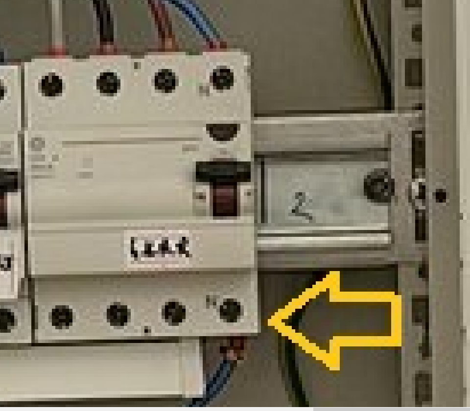

Birden fazla panoda kacak akımlar atiyor

Geçmiş olsun .
Sarı ok Nötr kablosu yerinden çıktı çıkacak . !!! ve diğer kontrollarında yapılması .

Eyvallah baskan
Baskan şoyle bi durum var
Benim derdim ayni anda atmalari ve digerlerinin atmamalari
Yani ayni anda bi kactane panonun KAR larinin atmasini cozemiyorum
Normalde ana panoda 300ma selektif seçilir ev içi sigorta kutusunda açma olsa bile ana dağıtım panosundaki selektif açma yapmaz ama sizin pano gibi durumlarda ben de ne yapılabilir pek bilgi sahibi değilim :(
Videoyu tam sonuna kadar izlemeniz galiba güzel bilgiler var işinize yaracak belkide çözüm olacak.
Uzaktan çözüm zor birde işin içine değişik atmalar arızayı bulmayı zorlaştırıyor.
Hastane kısmı enerji kesilmesini hiç istemez jeneratör bahsetilmemis.
Pano panonun karşısında olsanız da zor.
İlk önce projesini tam okumanız gerekir .
ip uçları bu pano eski ilk kurulum montaj dan itibaren bu zaman kadar öylemi idare edildi .
Kullanılan hastane cihazların etkileri
Sonradan kullanılan hastane cihaz eklentileri .
Dış etkenler
Topraklama ölçümler
Topraklama bağlantıları .
Vs uzak gider .
Ölçüm aletleri ile önce testler .
Olayın geriye dönük hikayesi ve ip uçları ve takibi ile çözümü kolaylaştırmak .
Veya tam teşekküllü ölçüm aletleri ve bilgisi olan elektrikçi bulmanız.
Örneğin foto ve video gösterdim.
Pano ürünlerinin tüm vidaları gevşek mi ve gibi.
Bu durum zamana yayıldigi için ortada kalıyor.
Kolay gelsin sağlıcakla
