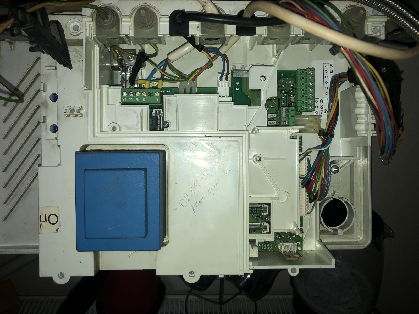

Öncelikle herkese merhabalar, başlıkta belirttiğim gibi buderus u052-28k kombim mevcut. General Life aruna 300s smart termostat aldım. fakat kombide nereye bağlanacağı hakkında fikrim yok. Kombi kartının fotoğrafını eklere ekledim, acaba nereye bağlayacağım konusunda yardımcı olacak var mı ?
Not: fotoğrafı webden buldum. fotoğraf bana ait değildir

Ls Lr uçlarındaki jumper ı sökerek kullanabilirsiniz galiba.
Bazı kaynaklarda ise sağ kısımda ki 8 ve 9 nolu uçlara bağlanıyor ancak benim bildiğim kadarıyla bu uçların görevi farklı yine de kullanım kılavuzuna göre hareket edin veya servisle iletişime geçin.

General Life 300s smart termostat hakkında bağlantısı ile bilgi vermemişsiniz ( kitapcığı )
Ls -LR paralel termostat kontak .
Kullanım kılavuzuna göre hareket edin veya servisle iletişime geçin.
Kolay gelsin Sağlıcakla ...... Arkadaşların yorumları beklemeniz .

Termostat kutusu içinde kullanım kılavuzu yoktu. başka bir siteden buldum fakat buraya atmam uygun olmaz sanırım. o yüzden link eklemedim. teşekkür ederim yardımlarınız için yarın kombiyi söküp deneyeceğim

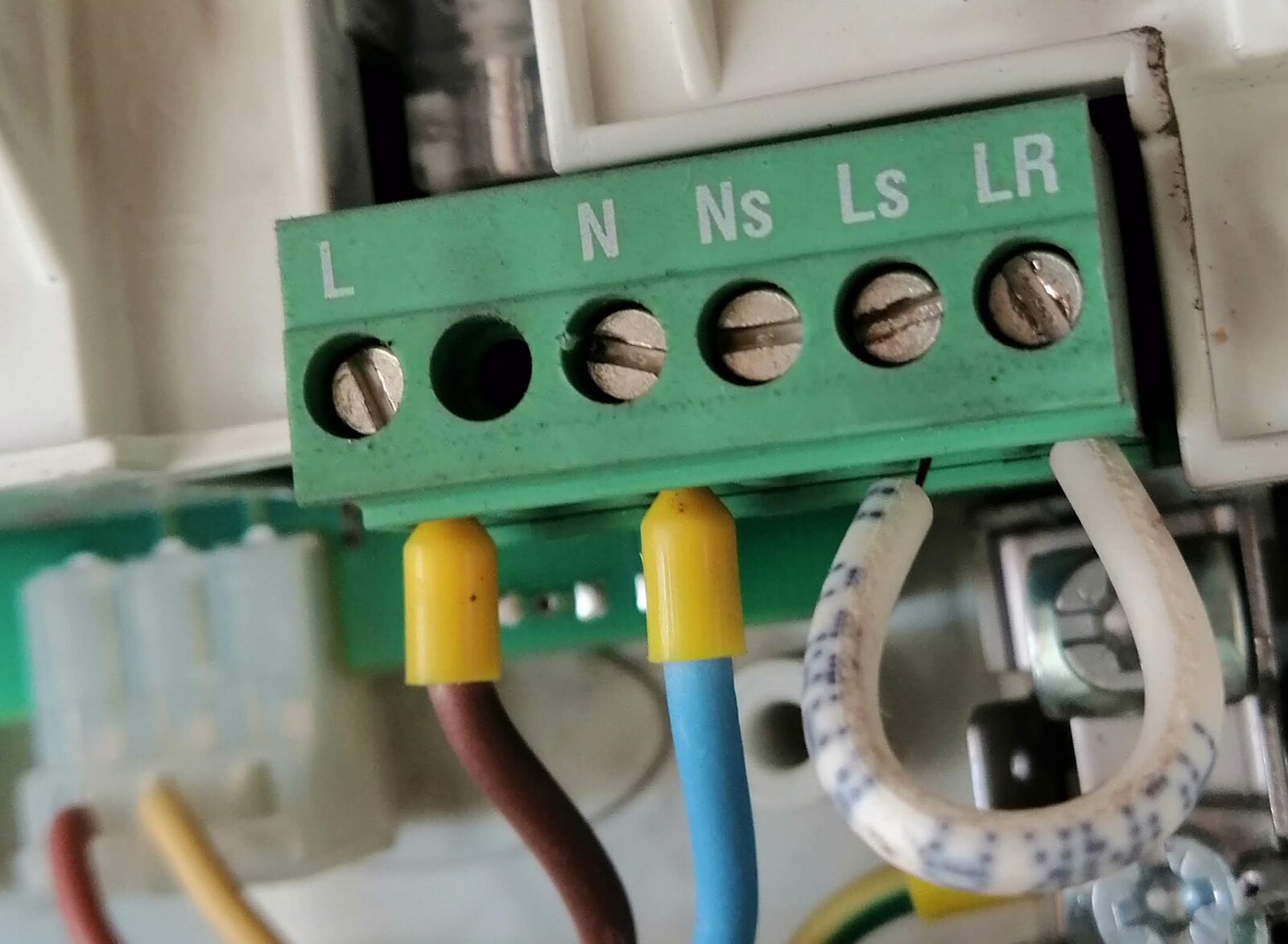

teşekkür ederim yarın deneyeceğim. umarım sorun yaşamam :)

Termostat içi fotolarını yayınlarsanız arkadaşlar daha iyi yorum yapabilir .
Enerji girişi için kombi içi kartından enerjilendirmeyip dışarıda da enerjilendirebilirsiniz .
Enerji girişinin kart ile ilişkisi olmaz .

enerjiyi dışarıdan alacağım için onun bağlantısını hallettim. Sıra kombiye bağlamakta onu da yarın halledeceğim çok teşekkür ederim. Eve geçince termostat içi fotoğraflarını buraya yükleyeceğim.
Herkese tekrardan merhaba, dün termostat bağlantısını yaptım. Gayet stabil ve hızlı çalışıyor. Hepinize ayrı ayrı teşekkür ederim, iyi akşamlar dilerim

Keşke bağlantı yerlerinin ( kombi içi ve termostat içi ) fotolarını yayinlasaydiniz.
Foto üzerinde açıklayıcı bilgilerin ile .
Belki başkalarında yararı olurdu .
