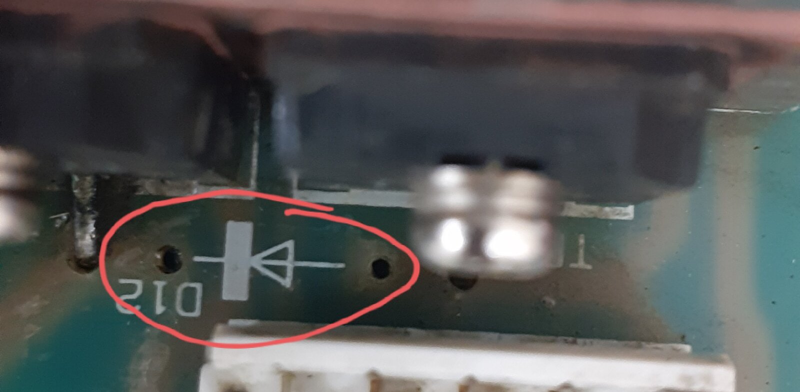

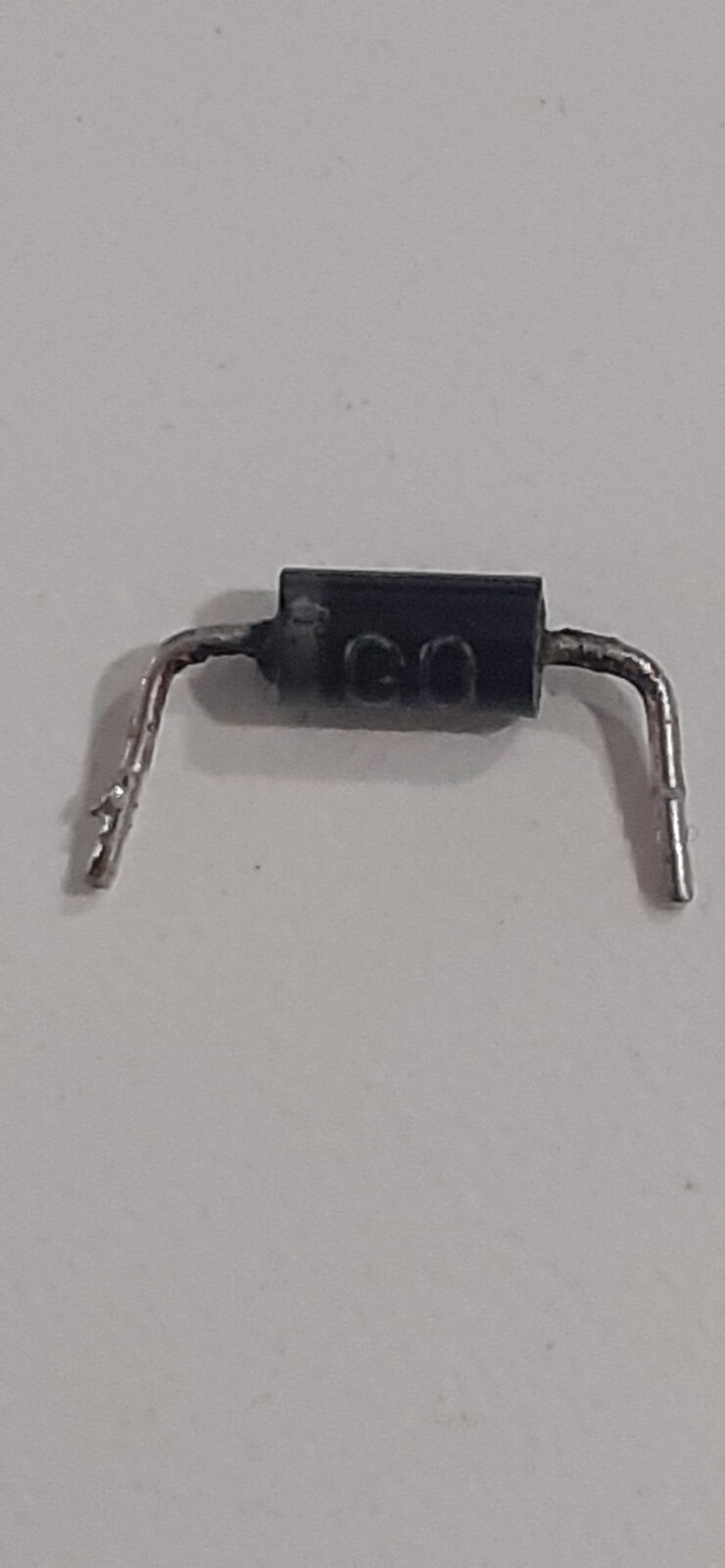

Merhaba arkadaşlar eklemiş olduğum komponentin tam olarak ne olduğunu tespit edemedim. Bu bir varikap mıdır? Üzerinde G0 C 43 yazıyor. Muadili veya orjinali hakkında fikri olanlardan yardım bekliyorum.
Bu malzemenin sembolünü daha önce hiç görmedim. Zener , Schottky ve varikap diyotun sembolü böyle değil. G ile başlayan bir diyot kodu da yok. İlginiz için teşekkür ederim.
Bu diyot anahtarlama elemanının emetor kollektor arasında yada source drain arasında ise koruma diyodudur.
Uygun özellikte bir ters koruma diyodu hızlı diyot kullanılabilir.
Dediğiniz gibi bu source-drain arasında kullanılan bir koruma diyodu. O halde 43 V bir Schottky alıp deneyeceğim. Cevap veren herkese teşekkür ederim.

Emek değil, Bilgi. Malzemeniz BZX84/C43. Neresinden şüphe ettiniz ki?
Şüpheniz varsa BAT43-ST takın :)
