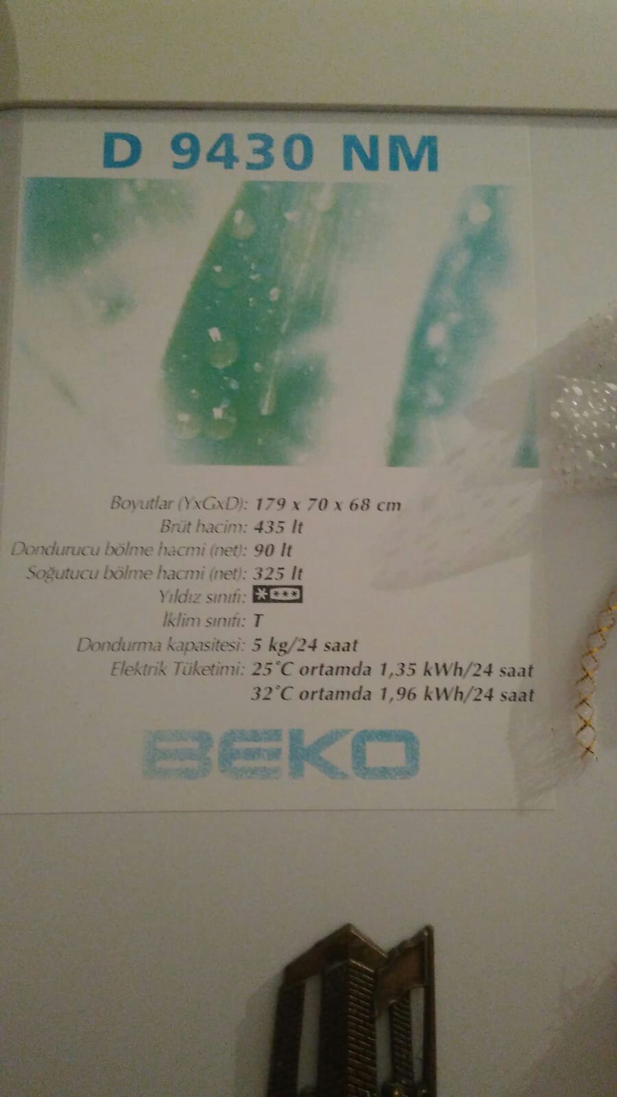

Garantisi bitmiş Beko buzdolabım arizalandi.daha önce serviste çalışmış bir arkadaş çağırdık.rezistans,3metal sigorta, konvektör fan değişmesi gerektiğini söyledi.370 tl dedi bu fiyat çok mu arkadaşlar sizce.ne yapmalıyım

Problem neydi urunde birde model bilgisini verirsen yardimci olabilirim arcelik beko yetkili servis soğutma teknisyeniyim fiyati yuksek soylenmis

Üstad uzun zamandır su damlatiyor du.son vakitlerde alt bölüm soğutmaya başladı.

Resistans,3 sigorta ve konvektör fan değişimi için 370 tl fazla geldi bana
Servis ucreti alir tahmini fiyat 280 300 civari iki gun fisi cekik kapilari acik bir sekilde bekletirsen su akitma problemi ve sogutmama sikayetin duzelir ama ilerleyen zamanlarda ayni problem olursa parca degisimi yapilsada sorun tekrarlama ihtimali buyuk
