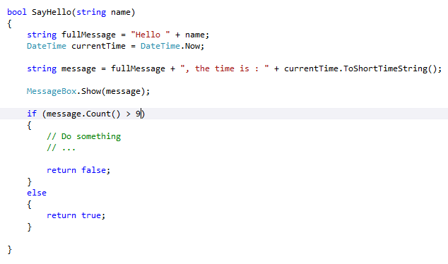

  • Yazılmış bir metodun tek bir işi olmalıdır. Metoda yaptıracağınız iş çok küçük olsa bile, tek bir satırlık olsa bile birmetoda birden fazla işi yüklemektek kaçının.
İyi Kod:
Kötü Kod:

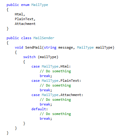

  • Gerekli yerlerde enum kullanın. Ayrık değerleri göstermek için string veya numaraları kullanmaktan kaçının.
İyi Kod:
Kötü Kod:
