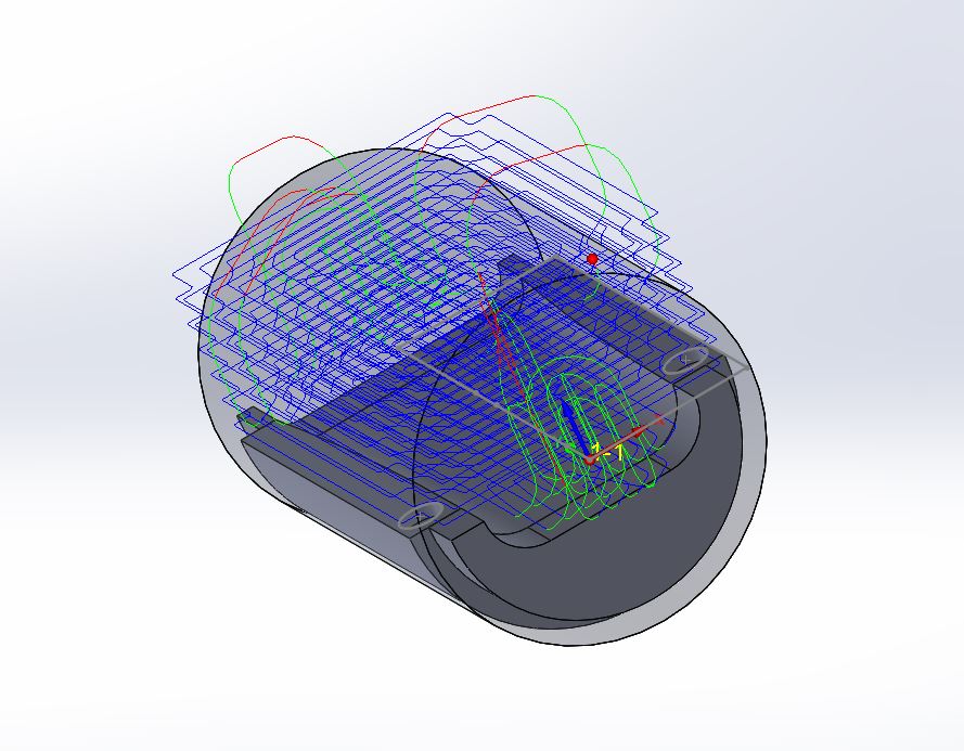

Ustalarım merhaba,
Basit 50x70 4 eksenli bir routerım var.
Yeni yeni öğrenmeye çalışıyorum.

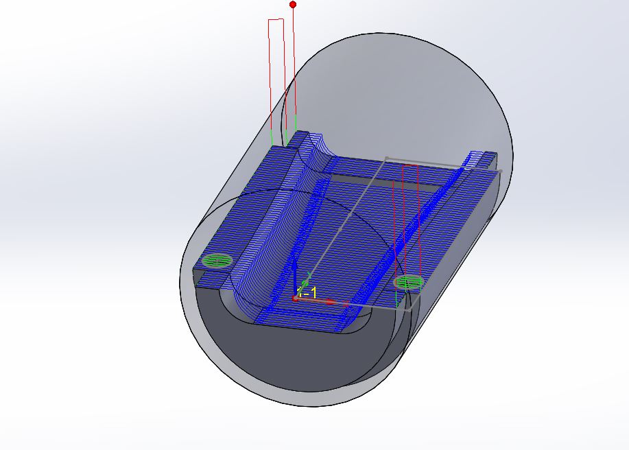

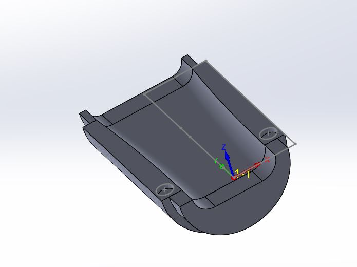

Bir parçaya ihtiyacım oldu solid ile çizdim.
solidcam+forumdan bulduğum mach3 4 eksen postlarını kullanarak kendi çapımda cam ini yaptım ve g kodlarını çıkardım.

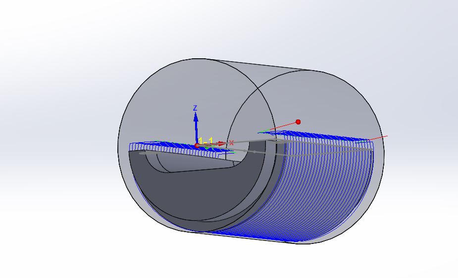

Simülasyonda sıkıntısız işliyor fakat kodları tezgaha aktardığımda 2.5 delik ve 3d hsr hss işlemlerinde sıkıntı görülmezken 4x rotary veya çoklu eksen frezeleme işlemleri esnasında Z ekseni alakasız şekilde yükseliyor. Tezgah limitini aşıyor ve o koordinatlarda işleme yapıyor. Normalde z0-30 aralarında çalışması gerekirken z150 lerden başlayıp z110 larda işleme yapıyor.
Açıkçası çok fazla g kod bilgim yok.
3 gündür uğraşıyorum çözüm bulamadım.
Sizlerden yardıım talep ediyorum.
Parça cam dosyam, parçamın görüntüleri, g kodları ve post dosyalarını rar olarak ekliyorum.
Yardımcı olursanız sevinirim.
Şimdiden teşekkürler

@ankis hocam mesajın için teşekkürler.
Lakin sıfırlamayla ilgili problem yaşamıyordum. Dediğim gibi 4 eksen için almış olduğum sıfır noktasıyla 3d ve 2.5d işlemlerim düzgün oluyordu. 4. eksende z sapıtıyordu. Herneyse herşeyi denedim en son postu değiştirdim. Cnc zone dan 4 eksen için bir post puldum. Yine 3d de problem yok. Ama 4 eksende bu sefer kütüğü yuvarlamak için yay çizerek ilerlemesi gerekirken tek bir yay üzerinde açılı şekilde gidip geliyor ve bitiyor..
