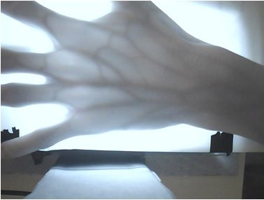

Arkadaşlar merhaba. Bitirme ödevi olarak kızılötesi ışınlar ile damar görüntüleme cihazı yapmak istiyorum fakat nereden başlayacağımı bilemedim. Bana pahalıya mâl olur mu? Blok şemasını da bulamadım. Yardım edin lütfeen
Eski bir foto mak. sinin (veya webcam) görüntü çipi zerinde IR filtre var bunu çıkarınca Ir ışınlara daha hassas hale geliyor, İr ışınlarını da verirseniz hele ki karanlık ortamda damarlar daha belirgin görünüyor. Ben bunu gece görüş amaçlı yapmıştım ama bu yönünü de keşfettim.

bende bitirme projesi olarak damar bulucu cihaz yapmayı seçtim.. biyomedikal mühendisliği 3. sınıf öğrencisiyim.. bazı hocalar maddiyatlı olur diyor bu cihaz.. ayrıyetende bayaa uğraştırır falanda diyorlar.. tabikide şirketlerin ürettiği gibi bir cihaz üretemem.. yazılan yanıtları beğendim ama biraz daha ayrıntı verebiecek var mı bana? şimdiden teşekkür ederim
http://www.hoagieshouse.com/IR/ bu sonuç yeterli mi?
