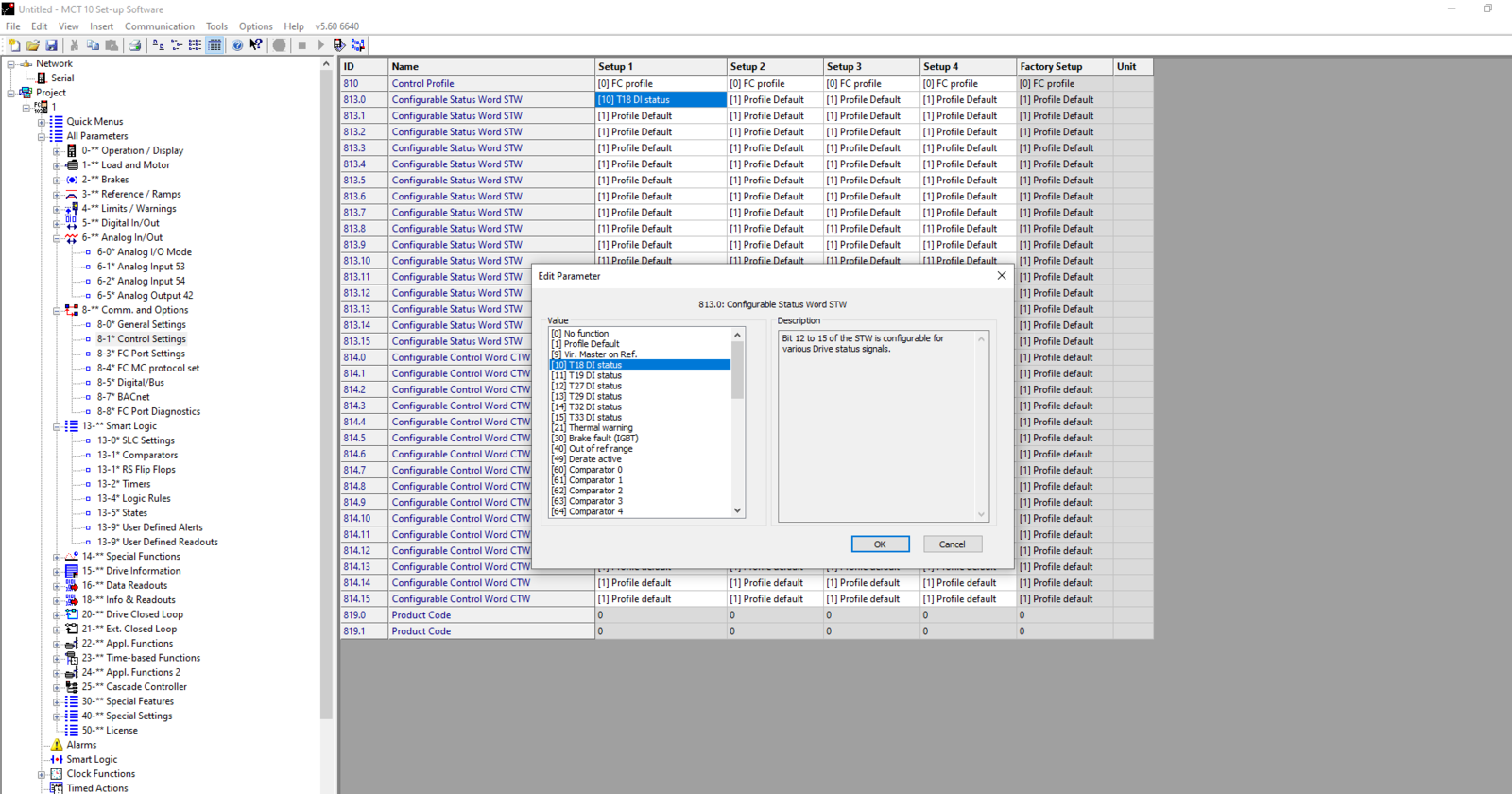

Sevgili @otomasyon@ danfossa dijital girişlerinden buton bağlayıp o butona basıldığında tia portal üzerinden veri okumam gerekiyor nasıl yapabilirim
run bilgisini mi okumak istiyorsunuz yoksa sadece aktif olan inputumu
daha önce okumadım öyle ama aşağıdaki video işinize yarar umarım
bu görsel fc 102 cihazlarda geçerli parametredir
