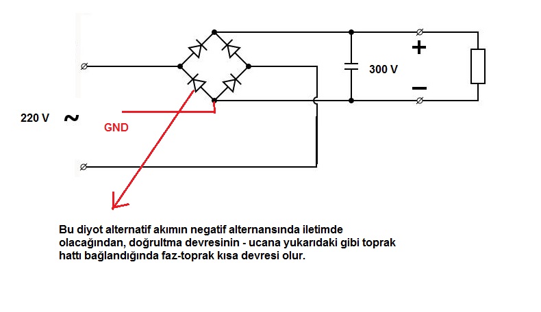

Arkadaşlar elimde makinaya özel bir sürücü kart var. bu kartın birde ayrı modül olarak 300V DC ve 24V DC veren SMPS beslemesi var.300v DC ile 24V DC şaseleri ile toprak hattı birleşik.yani çıkıştan +300v,+24V ve GND olmak üzere üç çıkış var.Bu SMPS besleme için yedek yapmaya karar verdim.220 V AC yi köprü diyotla doğrultup 3 adet 470mF kondansatörle 300V dc elde ettim.bir tanede 24v 1 amper hazır SMPS aldım bunların gnd lerini birleştirip güç kaynağını oluşturdum.Fakat toprak hattını gnd ile birleştirdiğim zaman sigorta atıyor.İnternette baya araştırma yaptım ama bulamadım.acaba bunun bir yolu varmı.yardımcı olursanız sevinirim.Herkese iyi çalışmalar.
Kaçak akım rölesi mi atıyor yoksa sigorta mı?
GND hattı üzeirnde 30mA yada 15mA üzerinde akım akışı mevcut ki bu da kaçak akım rölesini attırıyordur.
kaçak akım rölesi değil 220 girişlerinin hem faza hem nötre 4 er amper sigorta takmıştım onun nötr bağlatısına bağlı olan sigorta atıyor ayrıca sürücü kartın gnd si ile toprağı birleşik.zaten problem bu. bu karta göre besleme kartı yapmaya çalışıyorum.
Benim yorumum budur.
internette şöyle birşey buldum.fakat denedin yine olmadı galiba trafo kullanmak gerekiyor

O kartta sorun vardır, genelde köprü diyotlarından 2 si kısadevre olur ,voltajları gördün mü.
