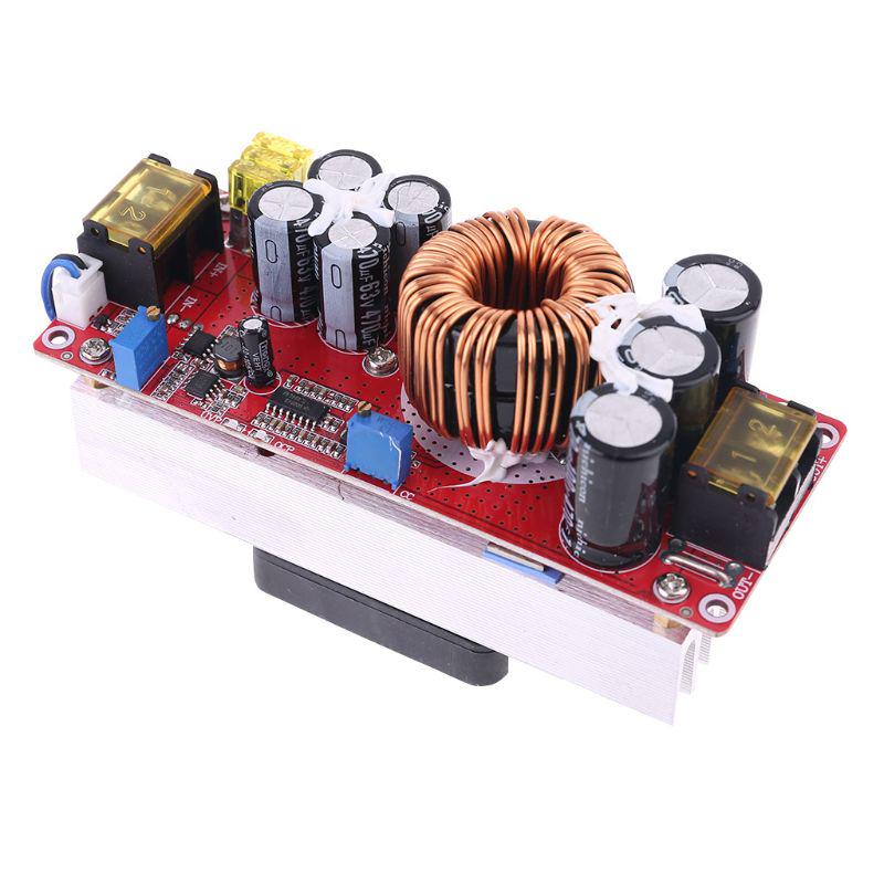

bu ürünün bobin ve mosfet ve soğutma sistemini yükseltsem 80v giriş, alabilirmiyim, mevcut maksimum giriş 60 v şuan, giriş voltaj değerini yükseltmem mümkünmüdür ? girişte 60 v mosfet kullanılmış
Ürünün modeli nedir link verirmisiniz?
Serkan bey yükseltmelerle, giriş voltajı çıkarıtılabilirmi sizce.
Bu üst limit.muhtrmelen kart üzerindeki regulator yada pwm kontrolcusunun üst limitidir.
Burada kontrolcunun besleme hattı şeması incelenip arada voltaj regulatoru var ise gerekli düzenlemeler yapılıp revize edilebilir. Anahtarlanan bobin önündeki mosfet de düşük voltajli ise bu mosfet de değişmeli. Çıkış diyotlari ve çıkış kapasitorleride.
Ama çıkışta kompanzasyon varsa kompanzasyon bozulur mu bilmiyorum. Bozulursa cihaz osilasyona girebilir. Sikinti çıkar. Detaylı incelemek lazım.
Internette çok aradım ama daha yüksek voltajlisini goremedim.
kısacası uzun iş :) bilgilendirme için teşekkür ederim, bu şekilde kalsın en iyisi.
bu arada İstanbuldayım elimde tam sinüs bir inverter var 2000 wattlık, sanırım mosfetlerde sıkıntı var, tamir ettirebileceğim tavsiye edebileceğiniz yer varmı, kargoyla her yere gönderebilirim istanbul şart değil.
Bu devre ile çok uğraştım ustam, bende de 1800watt olanı var, bu arada elinizdeki paylaştığınız resim 1800watt bunun 2500 watt olanı yok diye biliyorum, 1200-1500-1800 watt serisi var, youtube de bir videoda giriş voltajı 160 voltlara kadar çıkarılmıştı, bunun için bazı parçalarda değişiklik yetiyor, birincisi bobin sargısı, diğerleri ise üstteki kapasitör değerleri değişiyor, altta ise bobinin altındaki mosfet ile yanında yan yana olan 2 adet (birisi diot tu sanırım) ve mosfet gerekli şekilde değiştirildiğinde istediğiniz değerleri elde edebiliyorsunuz, çok açıklayıcı modifiye videoları var bununla ilgili, bir araştırın hocam, çok güzel oynamaya açık bir devre ve çok işe yarıyor.
