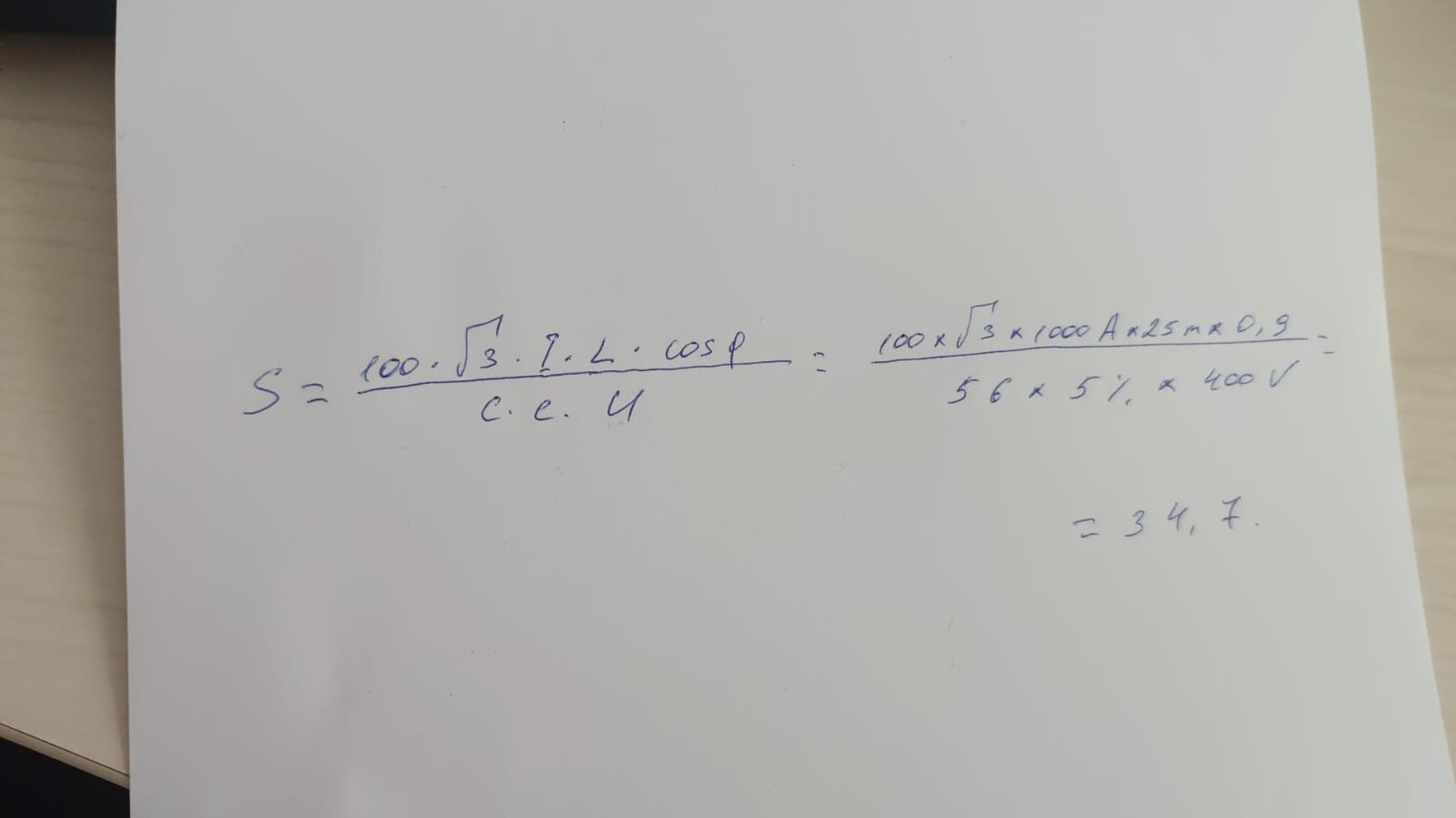

DC kablo kesit hesabi
1000 / 1,5 =666 mm² ! .Uygun kesit değeridir.Güç kaybı !
Trifaze kaç volt ,kaç kw için 1000 amper buluyorsunuz ?Size göre,ge-
rilim düşümünün uygun çıkmış ol-
ması yeterli şartmı ?
Baştanberi yazdıklarımı gözden ge-
çirin lütfen.GERİLİM DÜŞÜMÜ,tek
ölçü değildir.Kısa mesafeler için,bu
değer kullanılmaz.Kesit hesabında,
gerilim düşümü + Akım yoğunluğu + Güç kaybı tahkiklerinin üçü bir -
den ayrı ayrı yapılır.Hangisi daha
uygun ise ! o seçilir.Kısa mesafeler
için,% gerilim düşümü yerine,diğer
ikisi ! arasında tercih yapılır.Büyük
akımlar için,akım yoğunluğuna ! gö-
re yapılan seçimin,genelde , bir üst
kesiti,güç kaybı yönünden daha uy-
gun çıkar.Kısa mesafeden kasıt <
100 mt. dir.
< 5 00 amper için listeler mm²
500 - 1000 amper için Akım / 1,5 mm²
> 1000 " " Akım / 1 mm²
Bu,benim tercihim.
