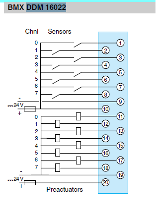

Merhaba
M340 CPS2010 PLC
P342020
VE
DDM16022 8 DI 8DO TR
kullanmak istiyorum . Her ne yaptımsa DDM16022 üzerindeki ERR ledinin flash yapmasını engelleyemedim
DDM üzerinde hiçbir klemense bağlantı yapılmadı . Elimde 19 adet var hepsi bu şekilde . Hata nerede olabilir acaba,
Unity PRO XL kullanıyorum

Sanırım ek modül 24V DC besleme istiyor. Aşağıya klemens resmini ekledim ilgili inputlara 24V DC verirseniz sorun çözülür diye düşünüyorum. Sizden olumlu yada olumsuz bir geri dönüş bekliyorum.
    17.9 KB · Görüntüleme: 21
Teşekkürler ben onu ilk fırsatta deneyeceğim
Tekrar teşekkürler . modül çalıştı
