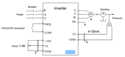

İsmim Talha, Makine Mühendisliği 3. sınıf öğrencisiyim. 0,75KW DGI300 AC Inverter Sürücü kullanıyorum. Yüksek frekans motoru (Spindle) sürebilmek için cihazı satın aldım. Fakat bir sorunum var ve bu konuda bana yardımcı olmanızı umuyorum. DGI300 Inverter cihazın parametrelerini harici analog V girişi olarak ayarladığımda, yani "P0.01" parametresini "5" yaptığımda direkt olarak maksimum frekansa çıkıyor. Ben terminalden hiçbir şekilde voltaj girişi yapmıyorum ve klemens kutusundaki 10V, gnd, VI pinleri boş halde (Görselde görebilirsiniz) . Buna rağmen 10V veriyormuşum gibi ekranda maksimum Hertz değeri yanıp sönüyor. Çalıştırdığımda ise motor en yüksek Hertz değerinde dönüyor. Pot olarak CNC kontrol kartı kullanıyorum bu kart üzerinden 0-10V arası değer göndereceğim inverter bunu Hertz'e çevirecek ve ben Mach3 aracılığı ile istediğim devirde spindle motoru çalıştıracağım. Tek yapmak istediğim olay bu. Bu sorun neyden kaynaklanıyor olabilir? Bütün parametrelerim Spindle motora göre yapıldı. Spindle Arel marka 0,5KW 12000 dv/dk 220V

1. P0.01 değerini "0" veya "1" veya "2" yaptığınızda panelden hız ayarlayabiliyormusunuz?.
2. V1 ve GND arasında voltaj varmı?

Öncelikle zaman ayırıp cevapladığınız için çok teşekkür ederim. Sanırım sorunu basite indirgeyebildim bazı ölçümler sonucunda. 2. sorunuz benim sıkıntımın kaynağı olarak görünüyor tebrik ve teşekkür ederim isabetli cevabınız için.
1) P0.01 parametresini "0" yaptığımda evet üzerindeki potansiyometreden hızını gayet güzel ayarlayabiliyorum. Canavar gibi 0-200 Hz arası dönüyor spindle. Bu parametrede 0,1 ve 2 değerleri hepsi resimde de görebileceğiniz tuş takımından ayar yapabildiğiniz parametreler. 0-potansiyometre, 1-yukarı aşağı tuşu... gibi terminalden bağımsız tuş takımıyla sıkıntısız yapabildiğim işlemler.
2) Gelelim sıkıntının kaynağına. V1 ve GND pinleri arasını ölçtüğümde 5.6V gibi bir değer alıyorum ki bu maksimum Voltaj değerinin %56 kadarını görüyor demek. V1 ve GND pinleri arasında 0 Voltaj olması gerekmez mi? Diğer sürücü markalarında veya diğer dgı300 sürücülerde bu durum nasıl acaba? 0 Olması lazım mantıken. Bunun sebebini bilemiyorum, sizce kısa-devre yapmışsam sonucu böyle olabilir mi?

2. Sorunuz:
Hayır, Analog girişi kısa devre yaptığınız için bozulmaz, aşırı statik elektrikle belki, ama sanmıyorum, aslında GND ile kısa devre yapmak iyi bir yöntem. Potansiyometre bağladığınızda, zaten bir yöne çevirdiğinizde kısa devre oluyor. 1 K pot bağlayarak denedinizmi ? (okuduğunuz 5.6V boşta bir değer olabilir)
Evet pot bağladım. Yine değişen bir şey olmadı kontrol edemedim. Ayrıca sürücüyü aldığım yere götürdüm ve servise göndereceklerini söylediler. Bozulmuş olabilir diyorlar. Onlar da bilmiyorlar doğru düzgün. Diğer marka sürücülerle birlikte bu markayı da satıyorlar ve en iyi bildikleri sürücü markasının DegDrive olmadığına eminim.. Hiçbir teknik desteği olmayan bir marka maalesef hiç memnun kalmadım. İnternette de pek fazla bilgi yok zaten hakkında. Tek kaynak Hüseyin Güngör hoca fakat herhangi bir arıza durumunda ise sıkıntı büyük. Ne yaptım da arıza verdi sürücü onu da bilmiyorum belki de ilk aldığımda bile arızalıydı..

3 ay kadar Amerika'da kaldım. Bu süreçte sürücü ile ilgili gelişmeleri takip edemediğim için üzerinden 8 ay geçmiş ama yine de güncelleme yapmak istedim. Sürücümü değiştirdim başka bir marka sürücüde gayet istediğimi yapabildim. DegDrive marka sürücü ise bozukmuş, servise verdim yapıp göndermişler ben Amerikadayken. Bozuk sürücü üzerinde haftalarımı verdim sorunu düzeltebilmek için. Yani tecrübesizsen hatayı sürekli kendinde arıyorsan ilerlemeni baya engelliyor :) Keşke daha önce değiştirseydim sürücümü ama olan oldu artık.
