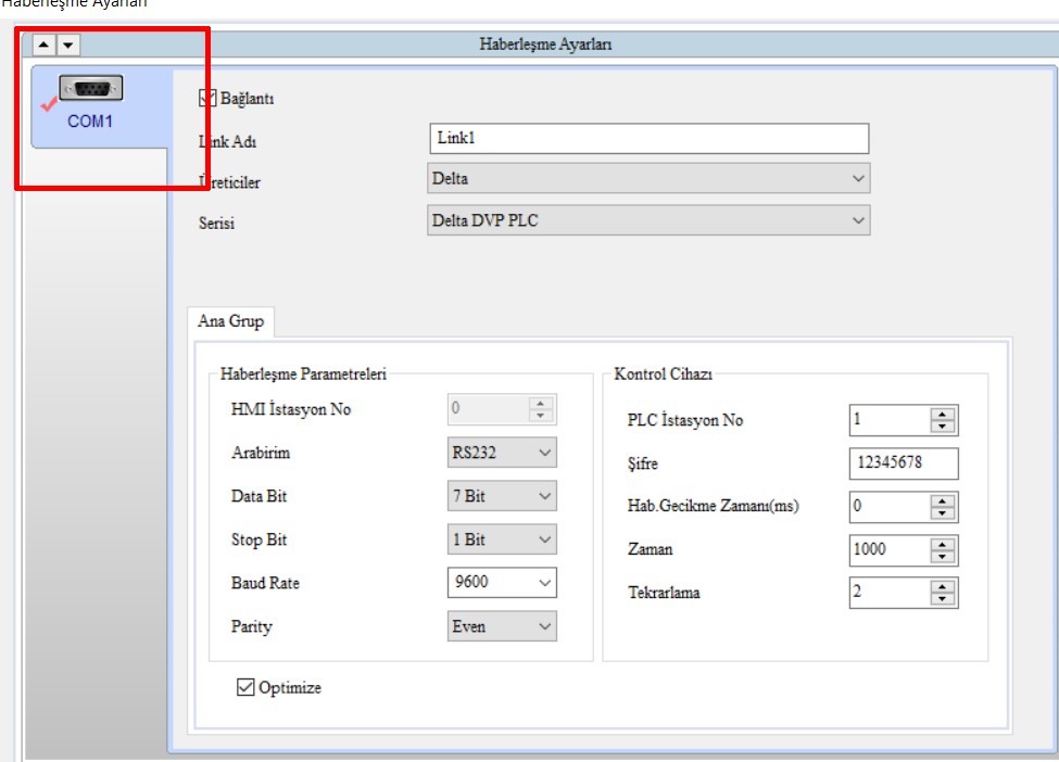

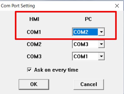

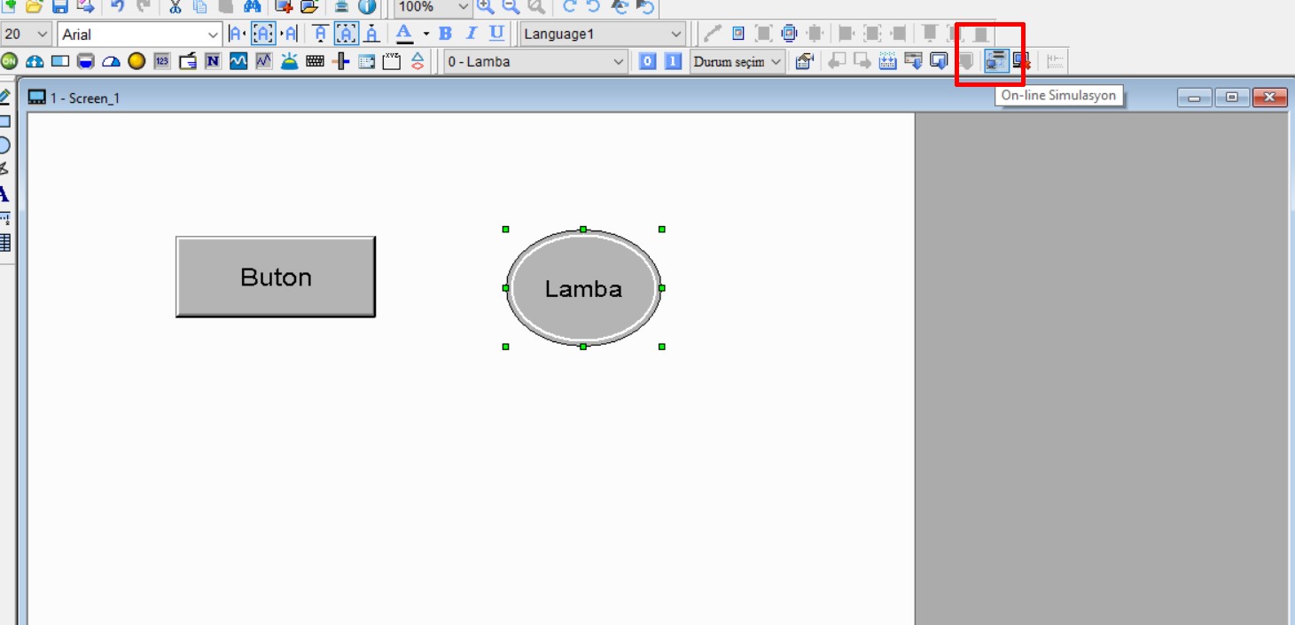

DOP ekranlar için HMI almadan PLC'ye online olarak online simülasyon yaparak kontrol sağlayabilirsiniz.
Yapmanız gereken PLC'ye program atma kablonuzu takın ve DOPsoft programından online modu seçin çıkan ekrandan HM;I programından hangi COM ayarlıysa o COM bağlantısına pc COMport numarasını atayın bu kadar.

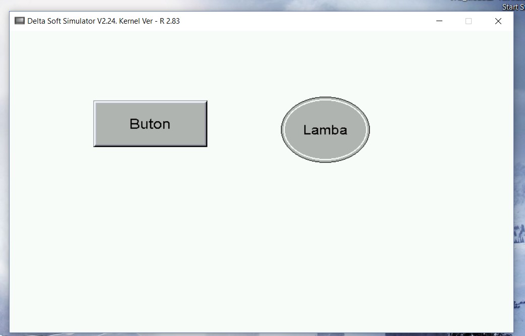

fakat sürekli scren editor acık olması lazım
benim istedigim scren editor olmadanda online similasyon gibi kulanmak bir nevi Scada gibi olucak
bu programı daha önce denemiştim olmuştu fakat setuplarının şuanda linki yok (sm .exe)

@grant verdiğim linkteki dökümanı sanırım incelememişsiniz.
Verdiğim dökümandaki yolu izleyerek kendi .exe dosyanızı oluşturarak HMI programına gerek kalmadan exe dosyasını çalıştırarak PLC içeeriisindeki programı herhangi bir pc üzerinden kontrol edebilirsiniz.
