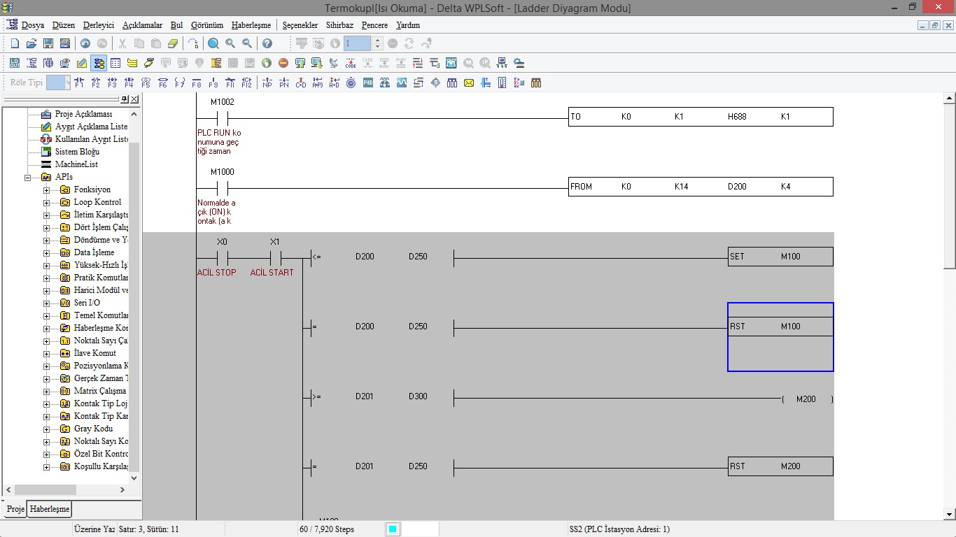

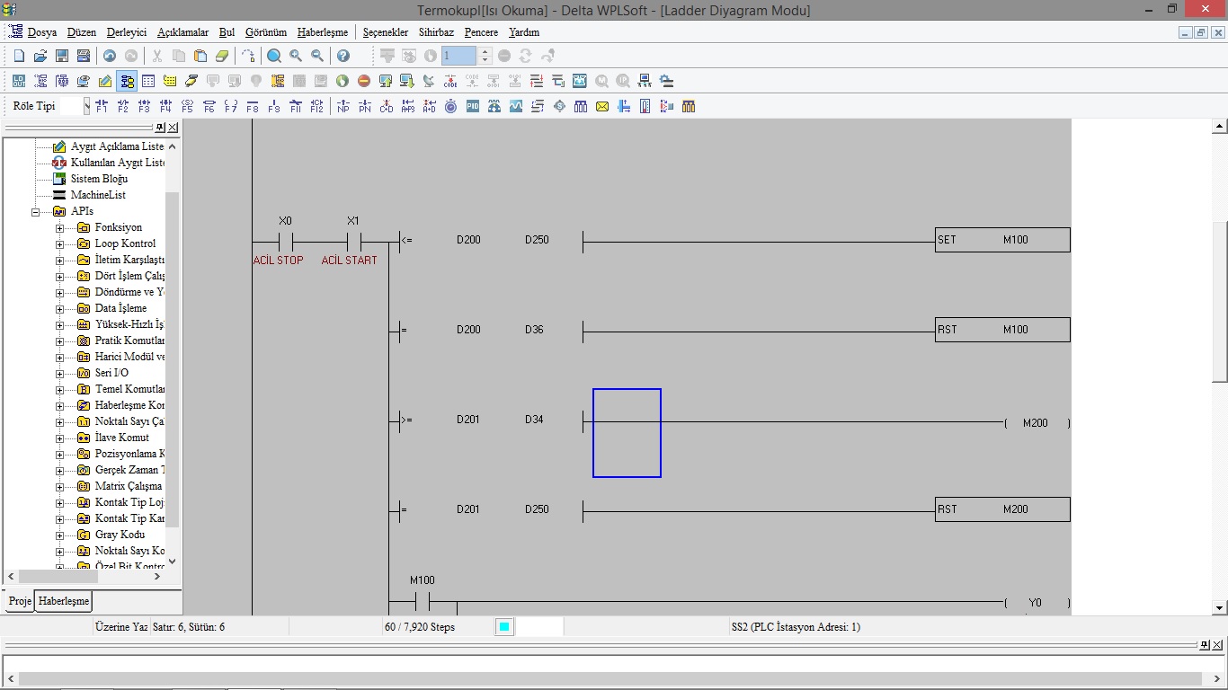

Merhaba abilerim, öncelikle size yapmak istediğim işlemi anlatıyım;
Elimdeki Reaktörü 34° ile 36° arasında tutmam gerekli bunuda rezistans ile sağlamak istiyorum.
Ekipmanlarım: * DELTA DVP20SX2 PLC
* DV-04TC Termokupl Modül
* K tipi termokupl
Plc line mantığıyla programlamayı başlangıç seviyesinde bildiğim için araştırmalarım ve yardımlar sonucunda buraya kadar geldim ancak bu işlemi tek bir termokupl ile yapmayacağım. TC Modüle birkaç tane daha termokupl bağlayacağım ve bunların yazılımını nasıl çoklayacağım onu sormak istiyorum. Programda düzeltmem gereken yerler nereler yardımcı olursanız sevinirim. Şimdiden teşekkürler.

yanlış hatırlamıyorsam From ve To komutlarındaki K0 cihazın ID numarası oluyordu. Bunu okyuma yapacağınız c,ihazın ID numarasıyla değiştirirseniz o cihazdan okuma yaparsınız birde her cihaz için yaptığınız okumaları taşıdığınız adresler için farklı data adresleri kullanmanız yeterli olacaktır.
Bu ID numarasını nerden buluyorum peki

Yanlış hatyırlamıyorsam ilk cihaz ID=0 oluyor ikincisi ID=1 şeklinde sırayla ilerliyordu.
Öncelikle yardımlarınız ve ilginiz için sonsuz teşekkür ederim.

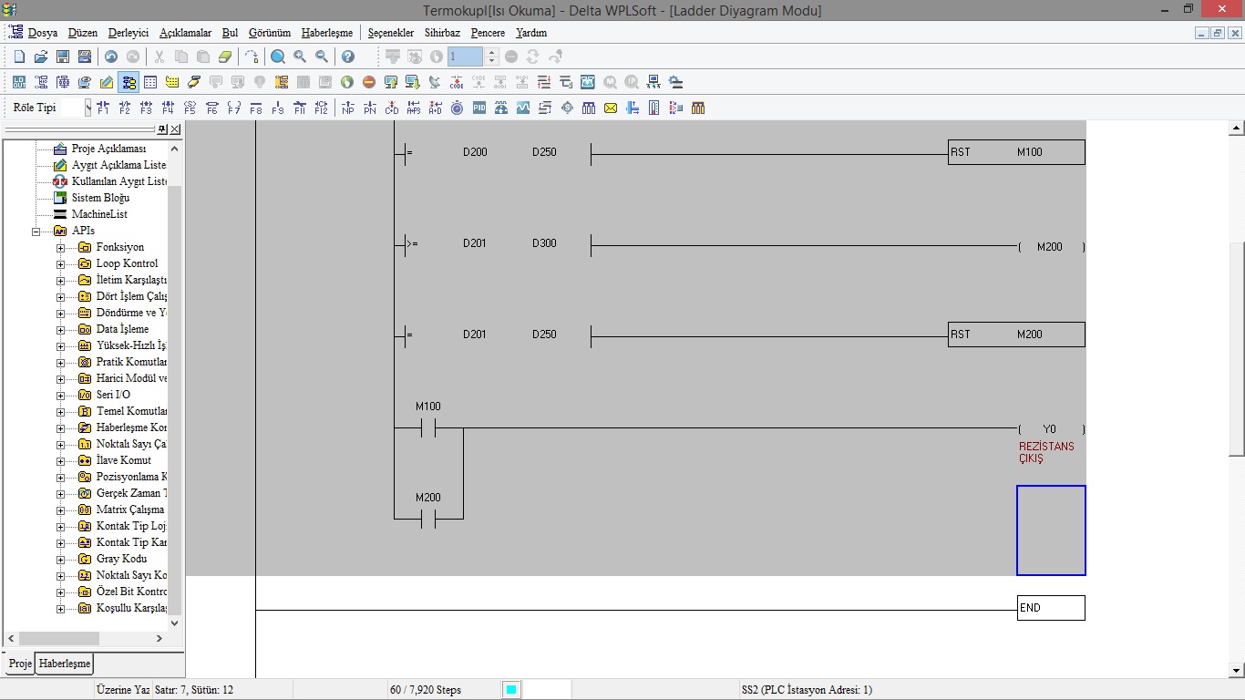

Sorunun kaynağı 20SX2 PLC'min arızalı olmasıymış...
4 gündür uğraştığım ve aslında ilk gün yazılımını tamamlamış olmama rağmen vakit kaybettim. Şuan gayet iyi bir şekilde çalıştırıyorum. Ancak şuan bir sorum olucak sizlere.
PLC'min sağına ilk ikisi TC Modül ve hemen ardından 4 adet I/O modül bağlantısı yapacağım. Bununla ilgili nasıl bir yol izlemem gerekli ?
2 yıl filan önce 12sa2'ye bağlı 04tc'ler ile 6 ocağı kontrol ettiğim bir sistem için yazdığım hmi ve modülün programını atıyorum, umarım işinize yarar. modül farklı olsada zannedersem sadece kalıcı adres farklılıkları vardır, mantık aynıdır. şifre sorarsa 0000 olarak girin, şuan kontrol edemedim.
Teşekkür ederim inceliyorum. İlginiz için ayriyetten teşekkür ederim.
Önce TC modülleri ardından IO modülleri takılmalı.
Termolar için ID no 0 ve 1, IO lar için 2,3,4 ve 5 olacak.
