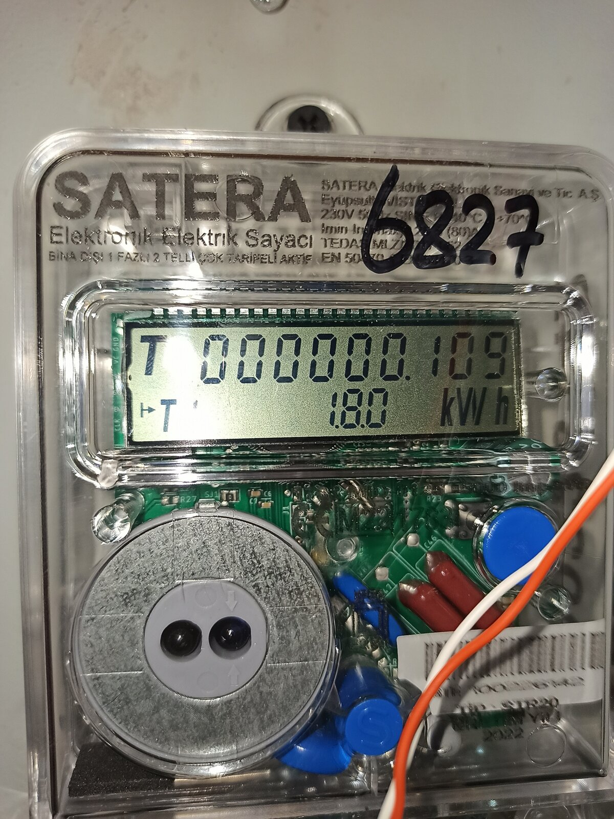

Şimdi gelelim 15 gün önce keşfettiğim garip olaya:
Sayacı bir gün okuduğumda T yi 5200 kw olarak görmüştüm evden çıkarken.
Akşam eve geldiğimde göz ucuyla bir daha baktım, 4800 e düşmüş.
Çıkardım son faturayı, baktım son okuma endeksi : 4900
Yani son faturalandırılan endeks değerinden daha da geriye gitmiş.
Nasıl olduğunu anlamadan araştırmaya başladım , öğrendiğim tek şey o gün, gün içerisinde elektrik kesilmiş olduğuydu.
5 gün geçti, sayacı artık saat başı kontrol etmeye başlamıştım, 5 gün boyunca da genelde evdeydim.
6 ıncı gün gece 12 den sonra, klima + çamaşır makinası + kettle çalışırken, sigortalar attı. Atan sigortayı kaldırdım, bu sırada sayaca baktım, Sayaç o sabah 4920 idi, ama sigorta attıktan sonra bir de baktım 4750 ye geri dönmüş.
1 hafta daha geçti, geçenlerde sigorta yine attı, tekrar baktım, sayaç son baktığımdan 150 kw daha geriye gitmiş.
Şimdi şu durumda, bu sayacın sadece fazla yazdığını söyleyemeyiz.
Bu geri dönüşler varsa , 6 aydır fazla yazdığına da şüphem yok. Yani bir arıza var. Bu saatin dijital saat olduğunu da hatırlatayım.
Tedaşı son kez arayıp son bir ihbarda bulundum. Sonucu bekliyorum. Bakalım normalde fazla fatura öderken şikayet ettiğimde teknisyen bulmakta sıkıntı çeken kurum, acaba düşük faturalandırılacağımı öğrendiğinde hangi ışın hızıyla gönderilecek ya da işleme tabi tutacak bilemiyorum. Bir Türk vatandaşı olarak asla ve asla haksızlığıa karşıyım, fazla öderken de şikayette bulundum, düşükken de.
Şimdi sizlere sorum şu olacak sayın orjinal uzman arkadaşlar: (tedaşın yolladığı arkadaşlar uzmansa siz başka birşeysiniz kelime bulamıyorum)
Bu sayacın sizce problemi nedir?
Gördüğüm kadarıyla sayaç, elektrik kesintisinde ve/veya sigorta atışında hatalı işlem yapıyor. Bu nasıl olabilir? Buna yorumlarınızı merak ediyorum.
