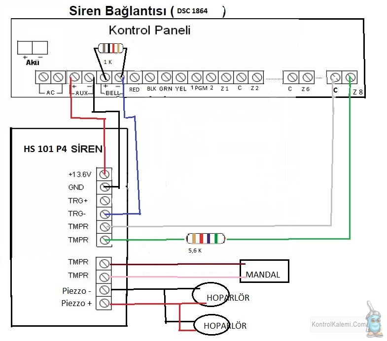

DSC 1864 panelin; Z1 - Z2 -Z3 - Z4 -Z5 -Z7'de manyetik kontaklar var. Z6'da ise pır!ı bağladım. Z8'de Sireni bağladım ve siren çalma süresini 1 dakika olarak ayarladım. Z1'e ana kapıya bağlı manyetik kontağı bağladım ve Zon özelliğini ise gecikmeli olarak ayarladım. Diğer bütün zonları (Pır ve Sirenin bağlı olduğu zon'da dahil) ani zon olarak ayarladım.
Sorunum: Sisteme elektirik verince Siren ( HS 101 P4 Harici Siren: Genel Özellikleri 2 Piezzo - 4 High LED Harici sabotaj korumalı..) Başlıyor çalmaya ve 5 dakika sonra susuyor. Siren susunca alarmı kuruyorum. Alarmı kurduktan sonra herhangi bir manyetik kontağı ayırdığımda key pad'de ilgili zon yanıyor uyarı veriyor ama siren çalmıyor. sorun neden kaynaklanıyor. bilgi verirseniz memnun olurum.

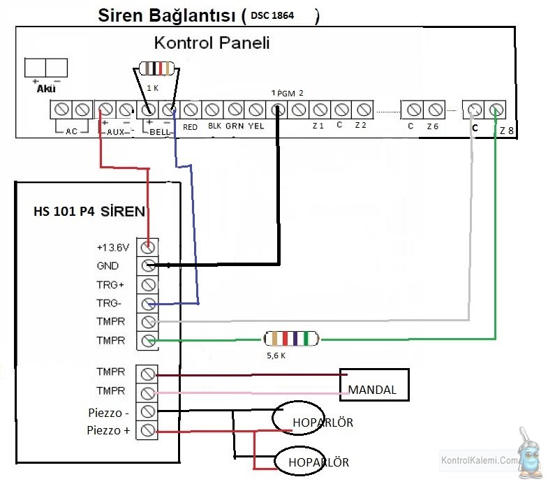

Dün çok uğraştım deneye deneye buldum. Şekildeki siren gnd'sini PGM1'e bağladım ve panel programından PGM1'i aktif ettim (*8 5555 009 01 ##). Sistem Sorunsuz çalışıyor.
Başka bir şekilde'de olabiliyorsa yardımcı olur bilgi verirseniz memnun olurum.
