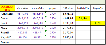

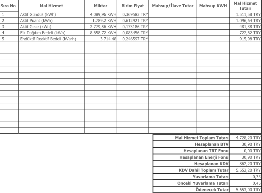

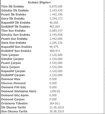

Öncelikle merhabalar, durmakta olan işletmemizin kompanzasyonunu osos (otomatik sayaç okuma sistemi) üzerinden takip ediyorduk. Ay sonunda endüktif 18.2%, kapasitif 11.9% olarak kapattık. Fakat faturada endüktif reaktif bedeli altından bir ücret geldi.İnceleme sonucu osostaki tüm ilk endeks, kapasitif ilk endek ve endüktif ilk endeks faturadaki endekslerle farklılık gösteriyor.3 nolu resim osos sisteminden alınan endeks verileridir. Bu konuyla ilgili ne yapılabilir ? , ceza yemediğimizi düşünüyoruz bu durumu yaşayan veya bilen var mıdır ? teşekkürler

Söylediklerinizde çelişkili durum var ay sonunda %18 enduktif de kapattık derken ceza gelmesi normal %15 ceza sınırı osus verilerinde saat tarih değerleri vardır.Sayacinizi değerleri ile uyuşması lazim yinede itiraziniz devam ediyorsa dilekçe ile tüketim itirazında bulunun

ceza sınırı endüktif 20%, kapasitif 15% değil mi ?

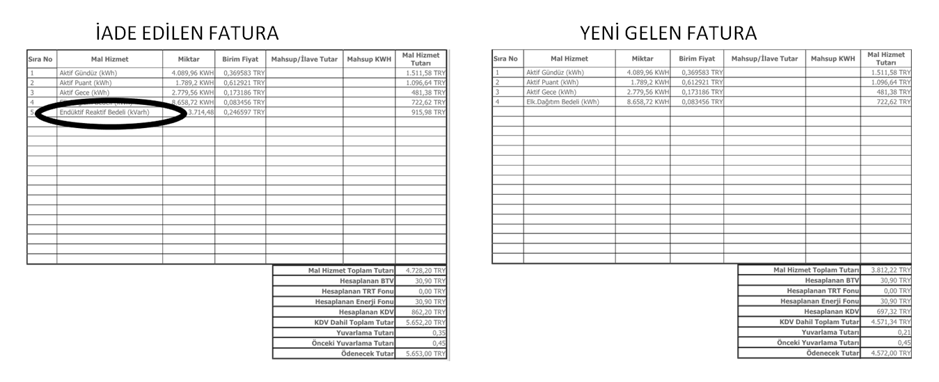

Sonucu merak eden olursa: fatura düzeltildi.

sistemden kaynaklı dediler :)

Aynen öyle ama bizim iş hızlı çözüldü nasıl oldu ben de anlamadım.
