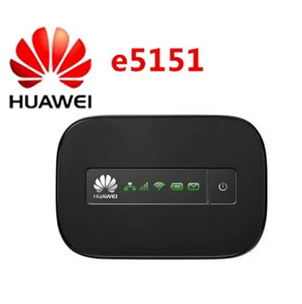

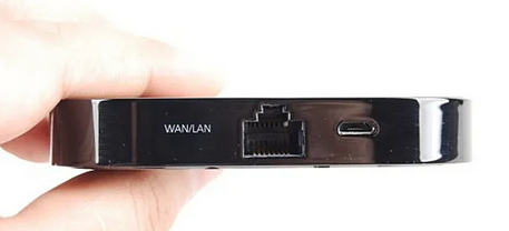

rsimsek, peki bu yazdığınız sim kartlı mobile router için var mıdır bir marka model tavsiyeniz?
-dvr cihazı mı kontrol ettim cloud özelliği varmış.
Ben de Huawei'nin 21.6 Mbps 3g wifi hotspot modeli var.
Herhangi bir RJ45 girişi olan mobil modem de olabilir (usb/3g/4g adaptör destekli normal adsl/vdsl model de olabilir).
