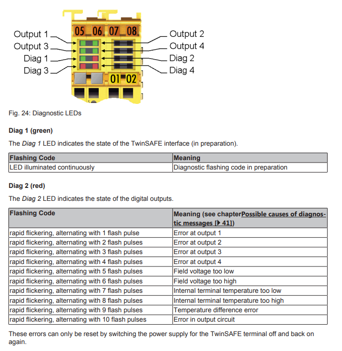

El 2904 safety modül current channel 3 hatası veriyor. 3. Çıkış uçlarında valf vardı . Kablolar sisteme gidiyordu. Takibi zordu. Bende Kanal çıkışına bir adet röle ekleyip onun kontak çıkışları ile valfi besledim. Ancak problem hala devam etmekte . Düşük akım yüzünden verebileceğini düşünüp röleye paralel 2. Röle bağlandı. Ancak sorun devam ediyor. Herzaman hata vermiyor. Çıkışlar anlık aktif olacağı sırada hata veriyor ve ara sıra veriyor. Konu hakkında bilgisi olan varmı. Hayatı modül basıyor ancak yinede yazılımsal bir problem olabilir mi. Çıkışlar testini kapatmadan bu sorunu nasıl çözebiliriz. Teşekkürler.

EL2904 kanal 3'e bağlı modülün 20mA ve 0.5 A arasında bir akım çektiğine emin misiniz?
Bir de üzerinde yer alan Diag2 kırmızı led'inde yer alan pulse sayısını sayabilir misiniz?

Cevap için teşekkürler. Pulse sayısı hızlı yanıp sönmeden sonra 3. ekrana düşen hata mesajı kanal 3 current meausure hatası. Bizde kısa devre olabilir diye düşündük ancak hat voltajı 19 voltun altına düştünü gördük. Besleme güç kaynağının voltajını arttırdık. Hata bir daha tekrarlamadı.
